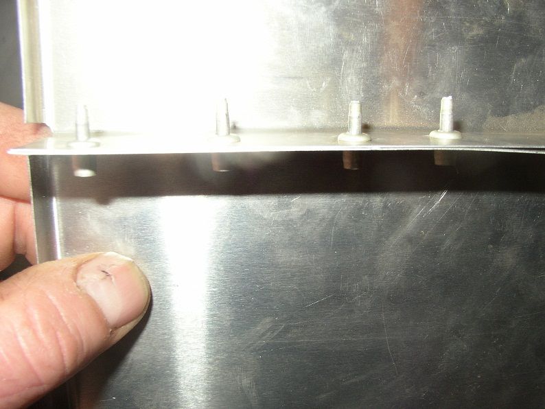

А в чем собственно разница,cклепать тонкий дюраль, или два листа бумаги?Я разницы не вижу. Может быть вы знаете?
Знаю! Бумага гораздо меньше подвержена пластическим деформациям.
Обшивка фюзеляжа 0.6 и каркас 0.8 нормально клепаются без специального образования, а с небольшим опытом и 0.4 и 0.5 .Только нужно технологию клёпки,хотя бы простейшие азы(отпуск заклёпок и фиксация конструкции перед клёпкой) соблюдать...
Насчёт 0,6 и 0.8-согласен. А вот 0.4-0,5 не брался клепать мой знакомый сборщик ЛА,имеющий большой опыт работы

Так я так и не понял, в чем разница?
Дефекты заклепочных соединений, не зависят от толщины склепываемого материала, с молотком в руках, разницу между 05 и 06 вы даже не поймете.
И потом клепается заклепка а не металл,и нет никакой разницы, клепать бумагу, пивную банку или мягкую медь.
В любом случае вам нужно добится определенного результата.
Если можно поконкретней. В чем сложность склепать тонкий дюраль? А то может я тоже ошибочно чего считаю?

В отличие от авиационных, у авех стержень отрывается не сверху а ровно посередине. И при определенной толщине пакета из нескольких листов, получается что стальной стержень у верхнего листа на срез практически не работает, его там просто нет. А тело заклепки без стального стержня доверия не внушает. Хотя этого может быть и достаточно, но все руки ни как не доходят, поверить сколько будет на срез, именно трубка без стержня.
А какие вы порекомендуете нормальные вытяжные  авиционные заклепки из Штатов? В частоности из Шпруса
А что толку рекомендовать? Вы готовы заплатить 50$ за сто штук заклепок?
Я повторюсь, я не говорил что авех не надо использовать. Я хотел сказать что ничего особенного в них нет. И при желании можно подобрать заклепки поближе и не тащить их из штатов. Я блин в митино на радиорынке покупал наши авиационные заклепки по цене меньше авеха! Так они на порядок крепче.
Что касается 701го, то практически весь планер кроме обшивки крыла и стабилизатора можно проклепать твердыми. Это просто дешевле, да и крепче. Хотя инструмент конечно понадобится. А обшивку можно и авехом, а можно и подобрать чего.
Хотя по лонжерону, я проклепал авиационными. Чтобы стержень мне на нервы не действовал. 🙂

На фотке два листа 6061т6 толщиной 04 склепанные между собой авиационными вытяжными заклепками. Ям нет.
В любом деле, есть определенные правила которые нужно соблюдать. И не надо создавать трагедию из элементарных вещей. Я больше чем уверен, что через полчаса общения рядом со мной, вы будете более менее сносно клепать металл любой толщины. Ну и конечно нужна практика. Надо брать и учится, а научится сможет любой.
По крайней мере, мои дилетанские советы, помогли научится клепать ,нескольким строителям которые  присутствуют на этом форуме.

Действительно,Самоделкин,ям у вас нет! В чём секрет-мне непонятно. :-?
Однако очевидно,что такие заклёпки дефицитнее и дороже Авекса и Попа.
На вытяжных заклепках ям и хлопунов действительно не будет - будь то авиационные советские с торчащими стержнями,которые необходимо обкусывать и зашлифовывать,рискуя зашлифовать и обшивку;будь то Авекс,Брало,Зебра или Риветком со стержнем,оборванным внутри или на срезе головки заклепки.При обсуждаемых толщинах обшивок 0.5 мм усилие смятия листа под 3мм заклепкой составит всего 60 кГ,а под 4-миллиметровой - 85 кГ,что вполне сопоставимо по равнопрочности с заклепками любого из перечисленных типов.
