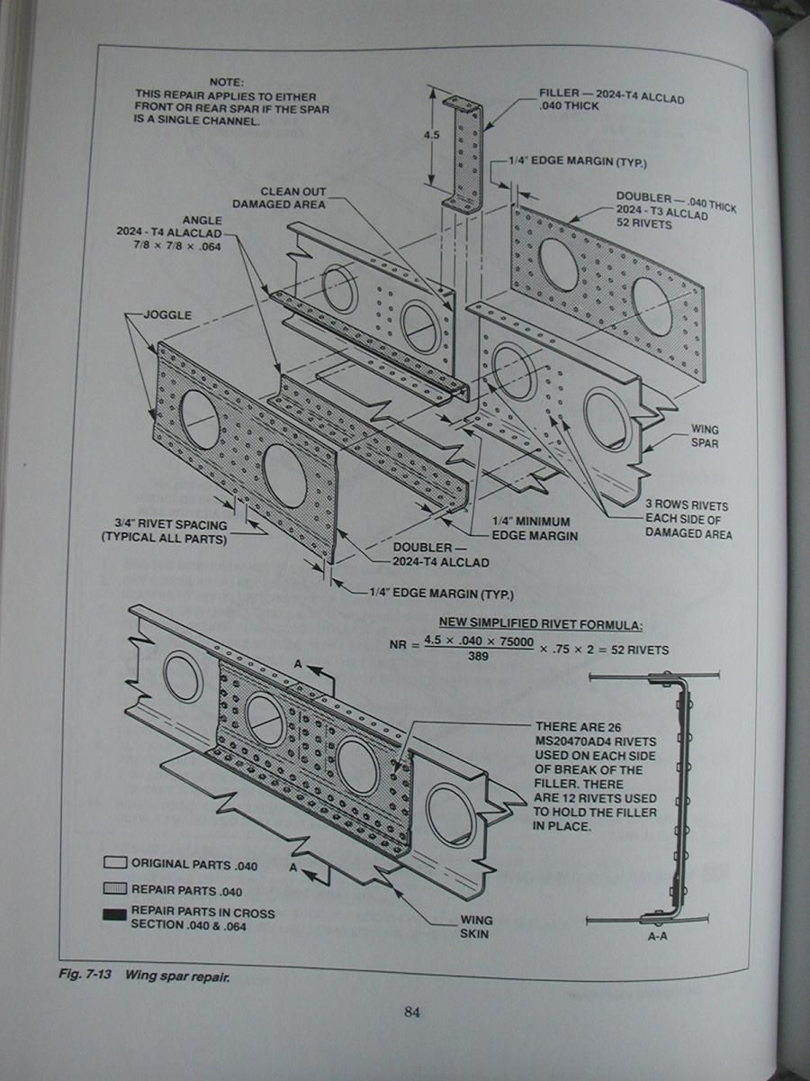

как правильно это сделать?
Наверное можно так, только вставка (Filler) не нужна будет. Она там заменяет вырезаную поврежденную часть. Это из учебника по ремонту самолетов.
Я когда строил "железный" планер, то у меня по чертежам набора лонжерон стыковался в двух местах. Размах-то был 16,5 метров и, естественно, без стыковок обойтись было нельзя. Так там было сделано просто - стенка лонжерона стыковалась встык и внутрь вкладывалась накладка-корытце и все это склепывалось пневмомолотком. Фоток этого места, к сожалению, не осталось, а чертежи я продал с незаконченным планером, когда остался без работы.

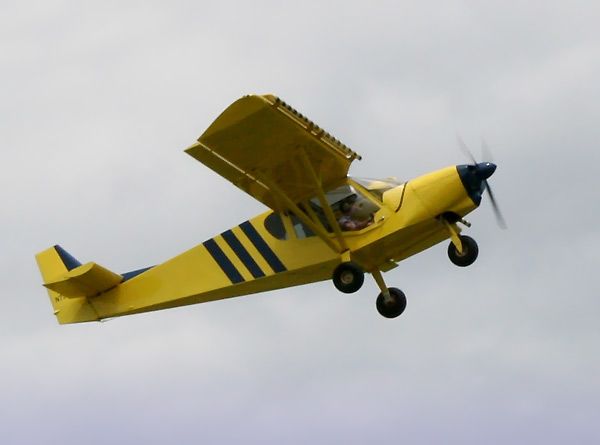

Я не уверен, что с правильными сомнениями. Но может кто поможет мне объяснить. По моим (взятых с потолка) ощущении, кажется, что рулевая поверхность 750 мала. Потому, что все равно ходят слухи еще и о том, что "Стабилизатор" ,что 701, что 750 надо удлинять. Может и руль чуть увеличивать. А то как то кажется, что он не пропорционально мал . Или этого хватает для полетов на низких (если так можно выразиться) скоростях? :🙂

К чему "потолочные" ощущения? Основное уже пояснил сам Хейнц в статье "Анатомия СТОЛ". Перевёрнутый профиль стабилизатора работает эффективнее симметричного.
К тому же,у высокопланов стабилизатор находится в зоне скоса потока и,что опять же увеличивает аэродинамическую силу.
Ну и на практике,у большинства пилотов претензий нет!
