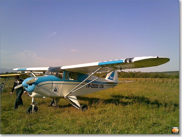

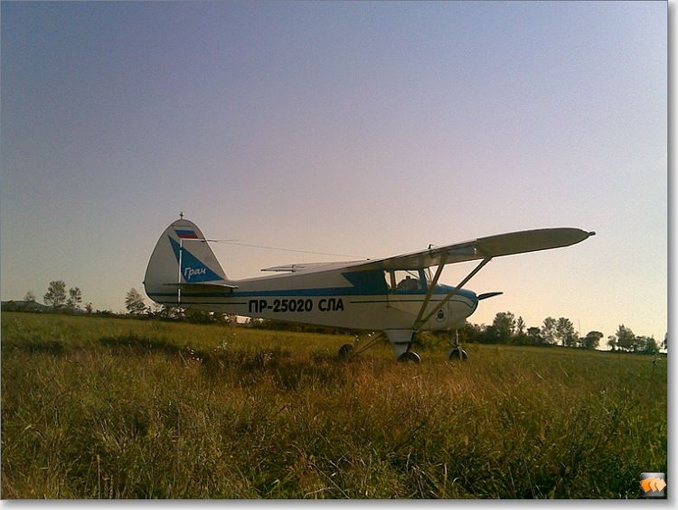

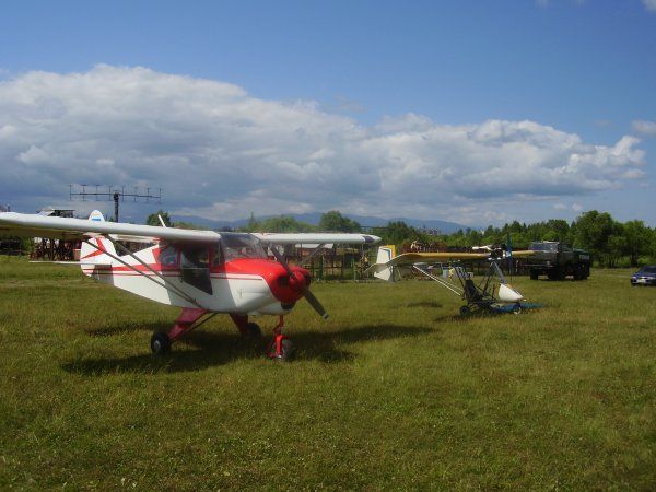

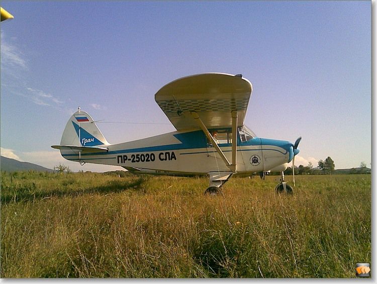

Продолжу.
Прибыл из-за бугра двухместный пепелац Памперс "Кольт", полетал немного в варианте одноимённого пистолета, а потом после магических манипуляций руками (переварена ферма фюзеляжа под установку двух пассажирских мест и пассажирской двери, на крыле сделали зкрылок ("Кольт" закрылка не имеет)), превратился в четырёхместный Памперс "Трипэйсер.
Когда был кольтом...
