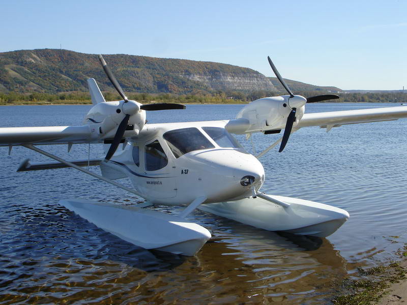

Новая 6-местная амфибия ASK-62
Валентин, непонятно, как внутри контура с жесткой обшивкой лонжероны работают на кручение? Или я сильно стукнулся головой.
В креплении лонжеронов в фюзеляже, согласен, но восприятием поперечных сил в узлах и изгибом между ними.
Все дело в соотношении жесткостей. Если лонжероны очень жесткие по сравнению с обшивкой то работают.
ТАм все очень обжато по размерам - что трубы что коробка - примерно одинаково получится. Ходовой винт тоже нужно подумать - на такие нагрузки получится довольно большой и тяжелый.

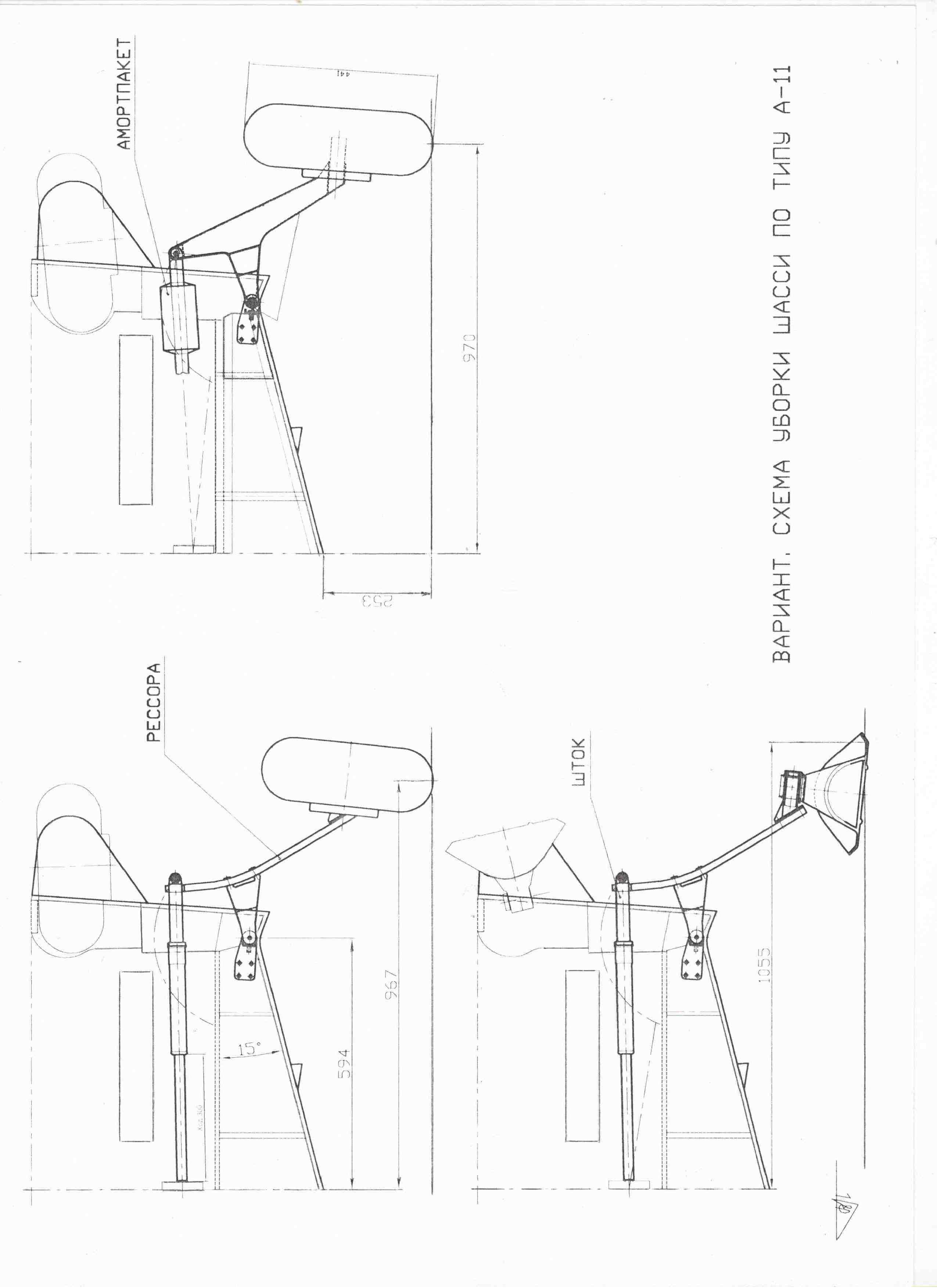

Думаю, Вам известно, что ходовой винт малого шага с шариковой гайкой широко применяется в авиации, и не потому, что он «большой и тяжелый», - масса винта не больше, чем у трубы с кольцевыми выступами (для устойчивости), работающей на сжатие. Применяется в т.ч. для уборки шасси (и изменения высоты стоек) на самом большом и тяжелом транспортном Ан-124.
Мое глубочайше уважение Коллеге С.Серегину, но на ЛА-8 тоже можно было применить схему уборки шасси, как на АСК-62, были бы устранены главные недостатки ЛА-8. Как я писал в ПЗ, винтовой подъемник (ВП) легче, компактнее, лучше компонуется и дает массу других преимуществ. Например, на Л-72.  На АСК тоже нужно подумать, - например, можно установить 2 ВП по бортам лодки. 🙂

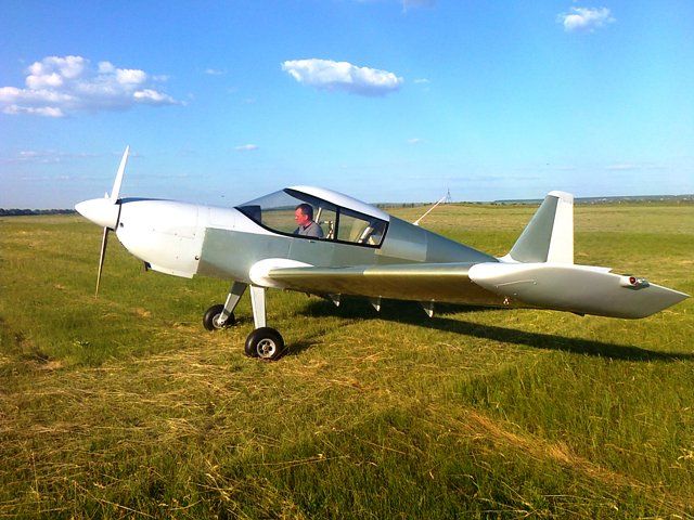

Что-то у меня не получается своевременно отвечать на вопросы.
Сейчас пока занят - мы новый самолет выкатили на испытания, так что не до форума.

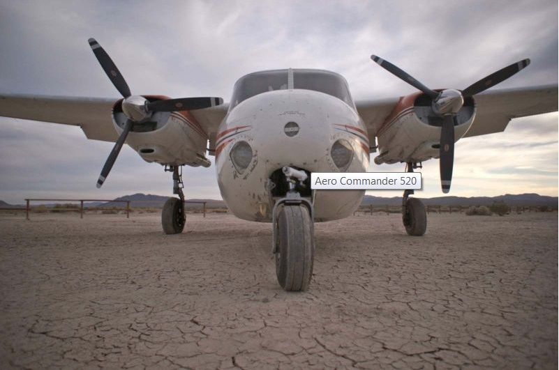

у моего самолёта ходы педалей приличные, но на земле шуровать ими не приходится. самолет рулится поскрёбыванием ногтей пальцев ног по нужной педали - гидравлика, однако. поэтому, в мягкой обуви рулить получается лучше, чем в валенках или горнолыжных ботинках. в воздухе приличный хвост подкручивается триммером, потому как даже на громадные педали жать утомительно.
теперь что касается штурвала. штурвалу - жирный минус. сразу видна автомобильная "дезигнерская" мысль: понты и фирменный лейбл перед носом. в итоге имеем кучу перекрытого на приборке места. уберите эти понты про "эйркрафт" и сделайте либо штурвалы ажурнее, либо в эту "блямбу" вставьте что-нть полезное (напр. электронный хронометр, с временем полёта, UTC, возможностью отсечки).
З.Ы. Прикрепляю фотку на которой видно, что управление передней стойкой - чистая гидравлика. Тот цилиндрик, размером с демпфер шимми - он и рулит всем самолётом. Управляется от тех же педалей. При лёгком нажатии на педаль (как для торможения) - срабатывает поворот, при более сильном нажатии - подтормаживается основная стойка. Сучить ногами на земле не требуется от слова "совсем". Два резиновых РВД - вот и вся проводка управления. Гениально.
