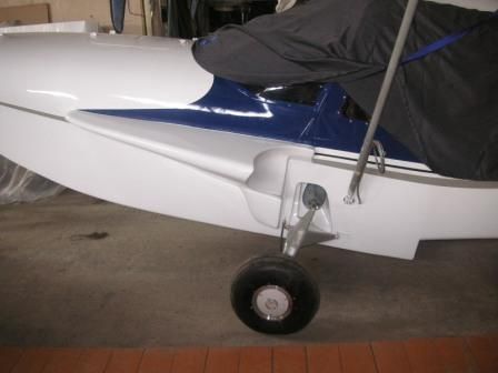

Специально для Шкипера ниша шасси. Вот так нужно делать.
Спасибо, весьма, что сказать. Вижу, что у края ниши паз приготовили под створку, посему не доё... ;D
А носовое в воде? Не думаете обогрев створок и ниши делать. Наверху порой прохладненько!
Верхний слой "грязи" это, как понимаю должен быть след от гламурненькой стоянки в 6 персон под шурпу, или он просто накренился?
А может пассажиров не хватает? Только свисните, за такой кипиш и г-н Невский думаю согласиться!
Где видео?

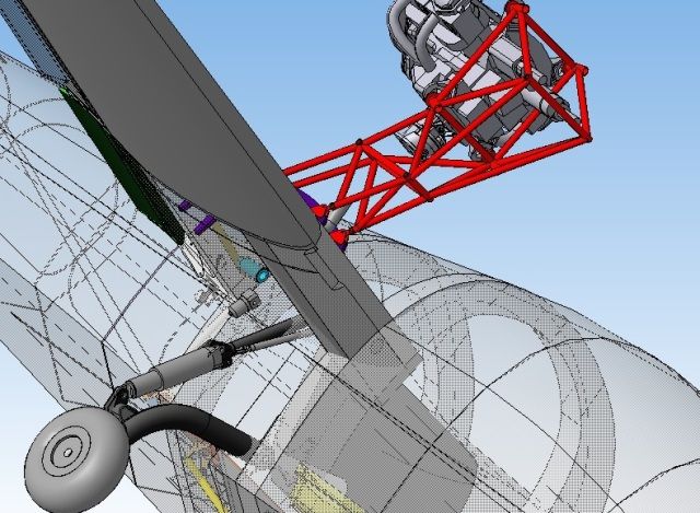

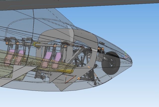

Вообще – то я писал про шасси АСК-62. Авторам нужна конструктивная критика, а не дифирамбы (хором) раньше времени. Любая конструкция имеет недостатки, - такая критика помогает их устранить. Да дизайн отличный, но это для самолета не главное. Мы тоже начинали с такой многодетальной сварной стойки из обрезков труб. Потом сварили коробчатую из листа т.2мм. Получилось проще и легче, - удельный вес шасси менее 3% от взлетного. Опять же дизайн получше.  🙂

Насчет коробчатой стойки - идея вполне рациональная. В-общем-то можно попробовать. Правда не думаю, что будет большой выигрыш по сравнению с тем что есть. ТАм все очень обжато по размерам - что трубы что коробка - примерно одинаково получится. Ходовой винт тоже нужно подумать - на такие нагрузки получится довольно большой и тяжелый.
Еще немного конструкции шасси
    75 КБ · Просмотры: 254
Компоновка носовой стойки
    47,3 КБ · Просмотры: 294

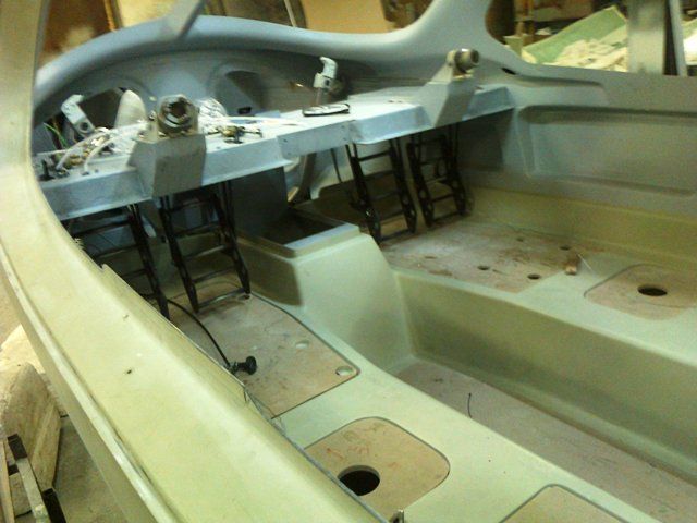

Очень грамотно сделан интерьер и особенно полы. На многих гидросамолетах это просто бич.
Зднесь сделана герметичная ванна с буртиками на всю кабину. В ней есть гермолюки для подхода к управлению. Это позволяет избавиться от попадания песка и воды в управление и в лодку. Все остается в ванне и легко убирается.
Сказывается большой опыт эксплуатации на воде.

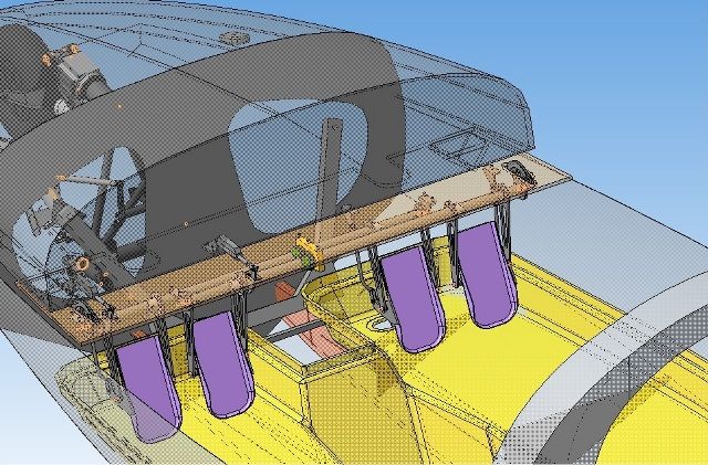

По педалям - БУДДА предлагал делать как на американцах. Но это опять же не совсем верно.
Педали для гидросамолета с хвостовой опорой должны иметь большой ход и приличные усилия. Поэтому 20-летняя практика полетов на разных вариантах гидросамолетов и их постройки не прошла даром - как то все пришли к схеме подвесных педалей с большими чашками. Здесь использован механизм который уже отработан на Л-42м. Мы с И.Вахрушевым в свое время приложили руки к проектированию этого станка.
ТАк вот в полете мне педали показались весьма эргономичными и удобными. То что они без чашек - вовсе не мешает.
Видимо мистер БУДДУ просто мало летает босиком !-)
    83,1 КБ · Просмотры: 237

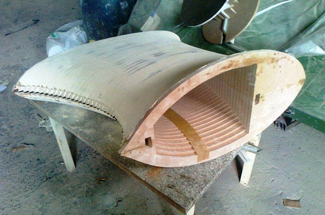

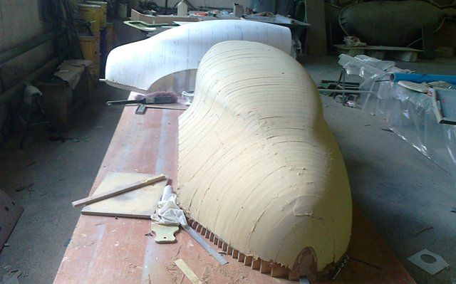

Технология применялась такая -
3D модель мастер-модели шинковали сечениями 10 мм (толщина МДФ). Лист МДФ фрезеровали по контуру сечений . Сечения МДФ собираются (склеиваются) на ровной поверхности по направляющим отверстиям. Применялось немного смолы стеклоткани и шпаклевки. Получались достаточно дешевые но  тяжелые мастер-модели. Главное - очень быстро.
    57,2 КБ · Просмотры: 246
Шпаклевкой протягиваешь по ребрам - и болван готов.
    42,7 КБ · Просмотры: 278

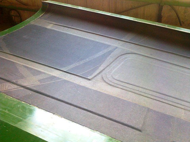

Угольная панель крыла
    55,1 КБ · Просмотры: 288

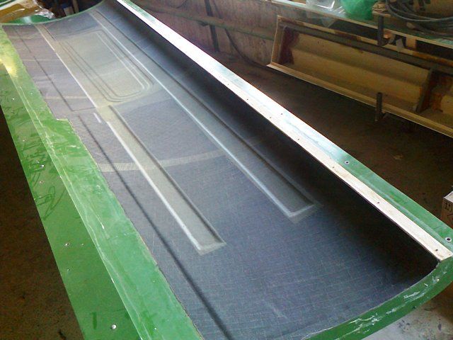

ЗА весом очень сильно следили. Добивались правильного соотношения связующего и ткани. Как этого добились - отдельный разговор. Есть там свои тонкости и секреты, но пластик получился очень качественный.

А промеж пенопласт?
Секрет про угол между слоями 30 15 30 75 .... ?

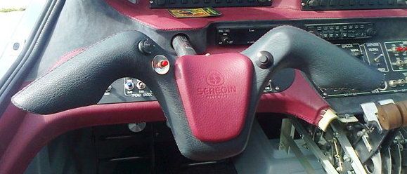

Хочется спросить авторов, как удалось сделать такой красивый штурвал? Первое, что приходит на ум, это то, что внутри сварной каркас из труб, на который одеты фрезерованные накладки из какого-нибудь пеноплекса, ну и сверху уже "кожа". Или как-то иначе? В общем, если это не "военная тайна", то хотелось бы узнать, хотя бы в общих чертах.  😀
у вас 30мм нет? Или в этом свой смысл какой то имеется?
Мы из 30-ки (или 35...) помнится резали свои болваны.
Думаю основные секреты будут связаны с инфузией. На сколько мне известно довольно интересно добиваться РАВНОМЕРНОГО распределения МИНИМАЛЬНОГО потребного количества смолы по ВСЕМ закоулкам формы.
В моем понимании профессионалы должны быть очень высокого уровня если даже просто мысли такие приходят 🙂
По поводу штурвала сразу возникли две мысли
1. плюс красота
2. минус эргономика
С такой формой если нет автопилота придется постоянно держать руку(-и) на весу причем в очень неудобно развернутом положении. Я бы голосовал за функциональность и классическую форму.
Форма, согласен, вызывает вопросы. Но само исполнение, согласитесь, на уровне!
Естественно без пропитки всех участков качества не получишь. Но как попало размещать слои дорогого (очень) угля можно получить жесткость меньше чем стекловолокна. А надо всего ошибиться в 30 град 😉
