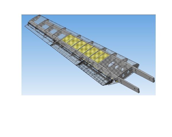

Но как попало размещать слои дорогого (очень) угля можно получить жесткость меньше чем стекловолокна. А надо всего ошибиться в 30 град
Очень может быть 🙂
Этой темой я интересовался пока очень поверхностно и честно сказать до угля не дошел. Не было потребности. Но интересно, так что с удовольствием бы послушал  :🙂

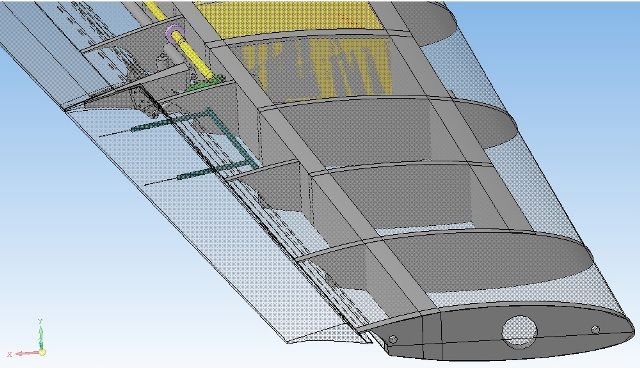

Крыло с обратной стреловидностью, поэтому для увеличения жесткости на изгиб и кручение применена 2-х лонжеронная схема и угольная обшивка. Направление слоев разное одни под 45 град другие под 135. В полете взгляд направлен вдоль крыла и видно что оно очень жесткое. Никаких признаков дивергенции. Прогибы очень маленькие и углы закручивания тоже. Особенно по сравнению с другими самолетами. Я то уж все повидал.
Силовая схема крыла.

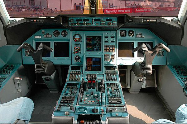

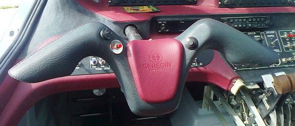

Штурвал пластиковый матричный, обшитый кожей.

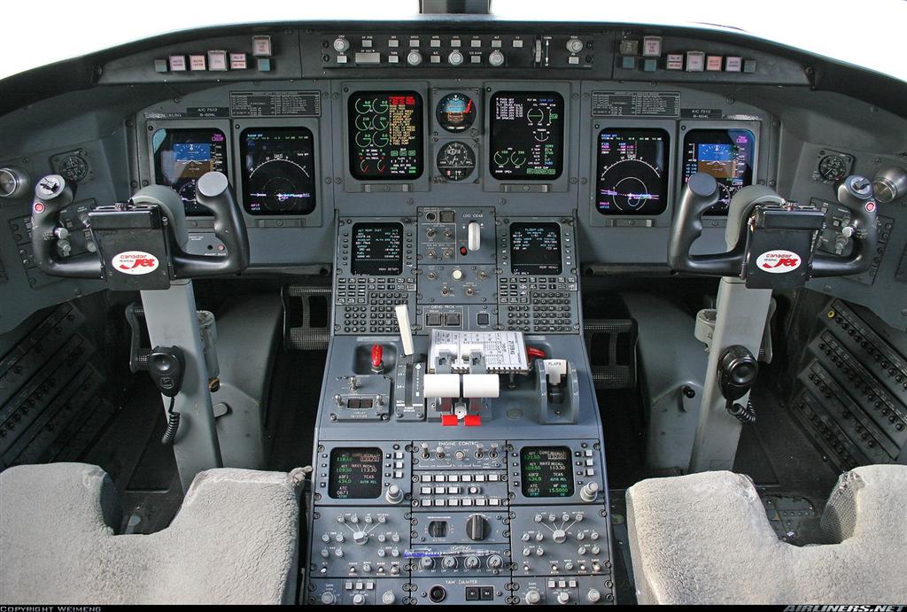

Насчет формы - она вполне оправдана. Дизайнер поработал и эксперты все пробовали. Да в-общем и ничего нового в этой форме нет.
Вот например:
    66,3 КБ · Просмотры: 238
Однако, "дурная" идея - заразительна! Даже автомобильные эксперты, рекомендуют держать руль, сбоку("держи быка за рога") :IMHO
Если "ход" штурвала(а это правильно) будет 90 градусов в обе стороны, где у вас рука "о чудится"? Между ног.... ;D
А должно быть ПРАВИЛЬНО(как на фото ниже)! И это КЛАССИКА!

Friday, хотел уточнить, основное направление это диагональ по крылу передняя кромка у фюзеляжа - задняя кромка законцовка?
lenspecstroy, тут подробнее:
http://www.tsagi.ru/upload/dissertations/Fong_diss.pdf

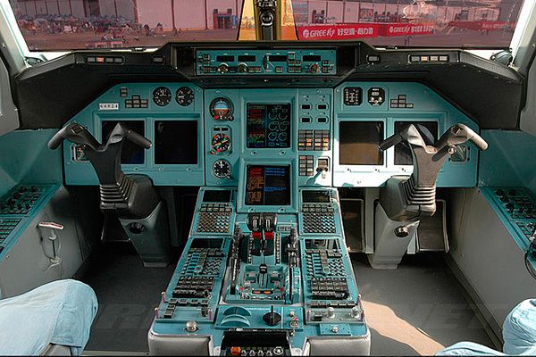

Если на фото кабины Ту-204, отклонения штурвала позволяет управлять им как РУС(ось вращения НАМНОГО ниже рук), то на фото кабины ASK-62 ось вращения, как на руле автомобиля. О чём я и сказал ранее
    66,3 КБ · Просмотры: 197
    34,6 КБ · Просмотры: 198
На фото кабины Ту-204 хорошо видно (гофры) где происходит отклонение при управлении в поперечном канале. Друг много летал на них, рассказывал об этой его интересной особенности. В случае с лодкой по-моему не очень... Эргономика. Похоже на  классический штурвал вниз рогами разогнутыми.  😀 Отделка, однако хороша.
Хотел высказаться дополнительно по поводу штурвала, но здесь уже... Поддерживаю вышесказанное.
PS. Такое подозрение, что рога укоротили что бы облегчить посадку - что бы проще было закинуть ноги. Но в таком случае лучше все же полноценный но съемный руль как F1 🙂
И еще можно площадку для левой руки (см. фото)! ;D
Что в прочем не сильно умаляет достоинств самолета. Если он летает так же как выглядит, а похоже что он летает, я готов хоть ручкой посередке править!

Укладка идет под 45 и 135 относительно оси лонжерона. Этого достаточно чтобы получить максимальную жесткость на кручение.

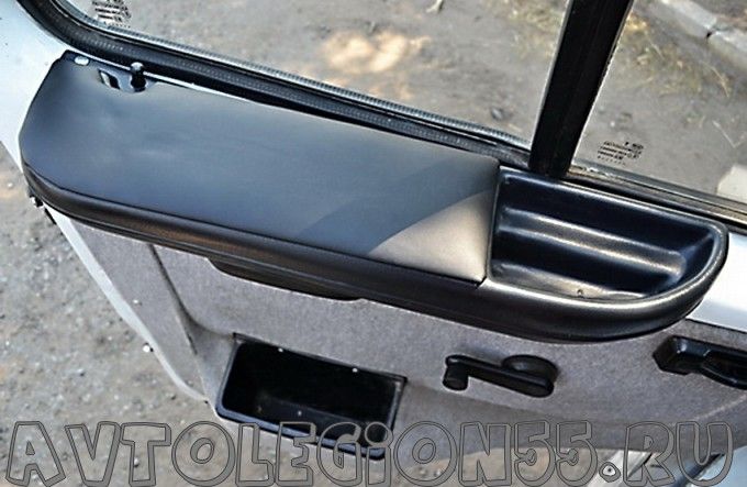

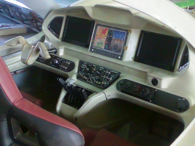

Штурвал держть довольно удобно. НА двери есть подлокотник и как-то рука сама ложится.
Вот примерка необшитой приборки и штурвала из амтрицы

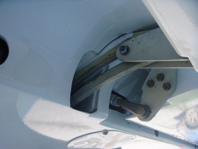

Вот рельсы выпуска закрылков  и кабан привода элеронов. Закрылки управляются отдельно. Связи с элеронами нет.

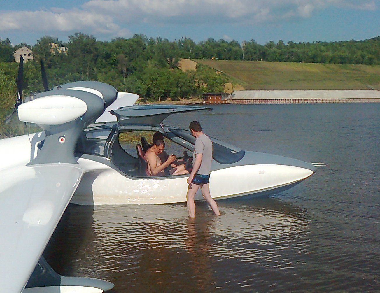

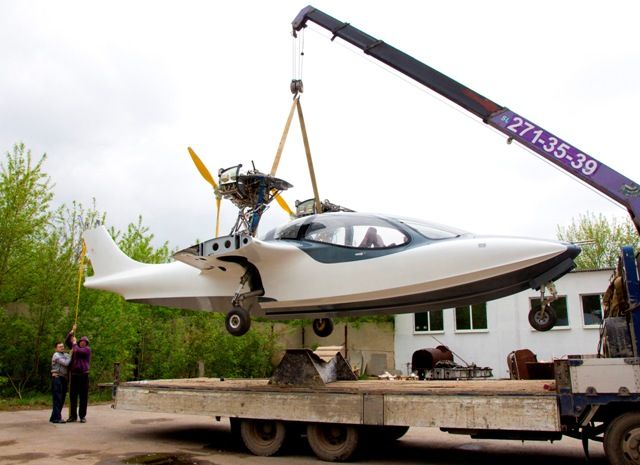

Первый взлет

Да. Так всегда и делают.
Правда в 2-х лонжеронной схеме лонжероны тоже воспринимают крутящий момент.
