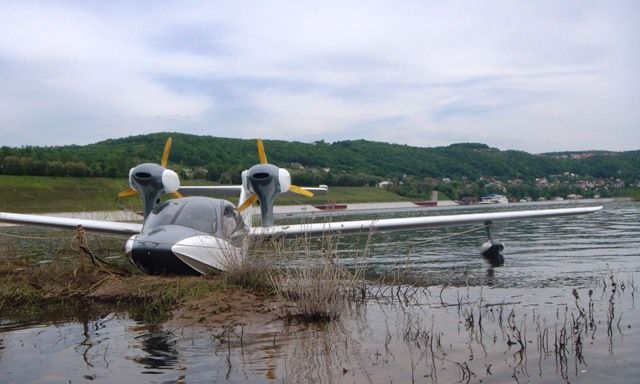

Новая 6-местная амфибия ASK-62

Хочу задать пару вопросов, возможно они несколько наивны, но все же))
1. Могут ли амфибии летать быстро, достижимы ли для них скорости в 500-600 км/ч или из-за формы лодки существенно страдает аэродинамика?
Например, если на ASK-62 поставить двигатель от близкого по размерам, массе сухопутного Daher TBM 900, покажет ли ASK-62 близкую скорость?
2. Почему большинство русских амфибий (почти все, если не брать двухместные) имеют два мотора?
Ведь один мотор проще, легче, экономичнее.
В мире летает много достаточно больших одномоторных самолетов и не испытывают проблем (Cessna 208, Pilatus PC-12, те же Daher TBM).
Понятно, что большинство из них уже с ТВД, которые надежнее ПД, но турбо версия ЛА-8 все равно осталась с двумя маломощными ТВД (которые еще пришлось специально искать и подбирать) вместо одного на 500-600 shp
3. Если сравнить ASK-62 с ЛА-8, то какая будет разница в скорости и максимальной дальности при одинаковой загрузке, например, с двумя или четырьмя людьми на борту?
Построить лодку с турбовинтовым мотором можно и такие проекты были. Вопрос - нужно ли. Ведь в каждом проекте самое главное -окупаемость. Чтобы создать такой самолет с ТВД летающий под 600км/ч нужно хорошо вложиться и потратить много времни и средств. Чтобы они окупились, нужен спрос на такую технику. Его нужно изучать, искать заказы. Есть и Дорнье Систар и Грумман Турбо Виджен. Они не создали рынок. Видимо потребность в таких перевозках невелика.
НАши Российские амфибии ориентированы прежде всего на российский рынок. Здесь основная задача- пеервозки с минимальной стоимостью и минимальной привязкой к инфраструктуре. Аэродромов нет, а летать надо. Поэтому так популярны амфибии. Двухмотороность как показала практика, дает большой шанс выживания при отказах двигателей. Когда 5 часов летишь над тайгой без признаков жилья, наличие второго мотора как-то успокаивает.

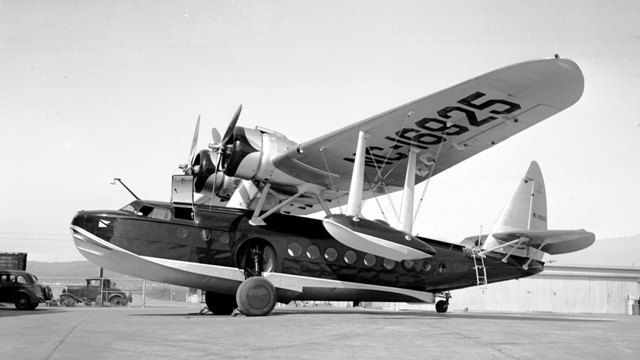

В-общем, как я уже говорил у нас сейчас ситуация с авиацией в стране примерно как в Америке в 30х годах. Когда аэродромов не было, и все летали на амфибиях. Тогда были очень популярны самолеты Сикорского. С-38, С-42. Даже трансатлантические рейсы были.

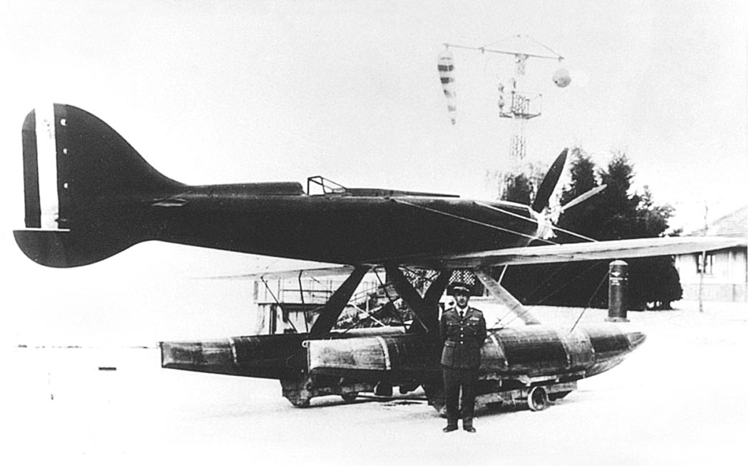

В 1934 гидросамолет МС72  установил рекорд скорости для поршневых гидросамолетов в 709 км/ч который НЕ ПОБИТ ДО СИХ ПОР.

bez_bashni сказал(а):
В 1934 гидросамолет МС72установил рекорд скорости для поршневых гидросамолетов в 709 км/ч который НЕ ПОБИТ ДО СИХ ПОР.
Наверное потому,что про него забыли! 🙂
У этого с-та мотор сил эдак 2500. А ныне, сухопутный 2-х местный (!) Nemesis NXT достигает 630 км/ч с мотором 350 л.с. 😱
У этого с-та мотор сил эдак 2500. А ныне, сухопутный 2-х местный (!) Nemesis NXT достигает 630 км/ч с мотором 350 л.с. 😱 [/quote]
Нет, об этом самолете не забыли, просто в авиации чудес не бывает и на самом деле побить этот рекорд просто не могут по нескольким причинам.
Первая: создать такой поршневой двигатель требует и тогда и сегодня огромных вложений, тем более что на фирме Макки Кастольди просто взяли два двигателя и соединили их в один силовой агрегат, а валы противоположного вращения вывели один сквозь другой.
Не буду гуглить, но мощность этого совмещенного агрегата составила насколько я помню 3200 лошадиных сил (или мне кажется и было немного меньше). Сегодня таких по мощности поршневых силовых установок в таком миделе наверное и нет..
Вторая причина: пилоты на такие самолеты были единичными асами и например в Англии их не зря называли командой смертников, немногие доживали даже не до старости, а просто до следующих гонок. Представляете, самолет у которого скорость отрыва под 250 км/час и один поплавок больше другого, чтобы компенсировать на разбеге разворачивающий момент винта, добавьте к этому "никакой" обзор вперед, страшную жару и угар выхлопных газов в кабине. И все это ради рекорда или возможности быть первым среди равных на месяц или на два..
Итальянцы в этом плане совершили революцию, они поставили соосные винты и рекордно подняли мощность силовой установки. И рекорд действительно не могут побить с 39 -го года до сих пор, хотя предпринималось много попыток только в Соединенных Штатах и ни одна не была успешной..
