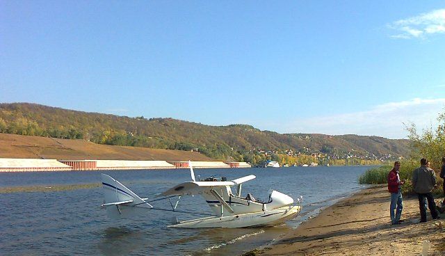

Просто интересно, почему наши лодочники так не любят водяной руль? Наверное готовить его не умеют! 😉 Да на двухмоторном можно и без него, да и то, если боковик, а ехать надо медленно - прОблем! А Катран твой Валя так замечательно рулится при ветре что как то аж в 37-й пришвартованный въехал. Водяной руль на водяном самолете просто должен быть :IMHO
Имею некоторый опыт эксплуатации одномоторной Че-24, у которой имелся  убираемый водяной руль. Во время эксплуатации её мы сами не заметили, как перестали пользоваться водяным рулём, особенно после того, как его забывали убирать и гнули несколько раз об дно, после чего он начинал подклинивать и вносить проблемы в канал направления. Пользовались для изменения направления и обдува РН подгазовками мотора и как-то надобность в водяном руле сама по себе отпала.
https://www.youtube.com/watch?feature=player_embedded&v=iL-XNLmu8bs
На этом самолете заруливал 20 и более раз,водяной руль был снят после первой рулежки.

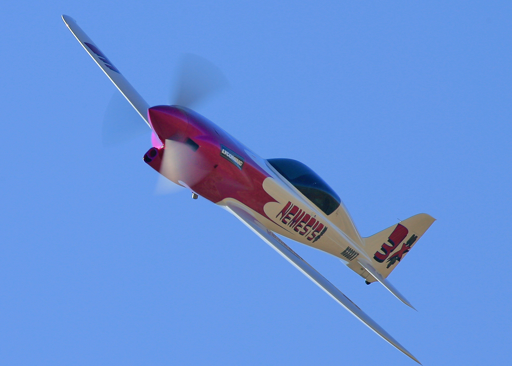

Круиз 300 на 100сильном ротаксе
Или этим
Круиз 360 на 200 сильном Лайкоминге.
Или этим ребятам прогоните про вред узкого крыла с большим удлинением
Круиз 500 с 350-сильным движком

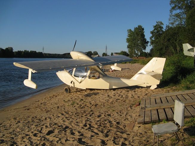

Да красивый самолетик АСК-62 но он только для южных широт нам на север такой точно не подойдет. Нет возможно сесть в самолет не замочив ноги.
Нет приличного берега, сделайте причал.  Несколько столбов в грунт забить и досок настелить непосильно?  Или просто бочки и доски? Тоже сложно?
Ну тогда не знаю, не в каждую лодку с сухими ногами сядешь!
