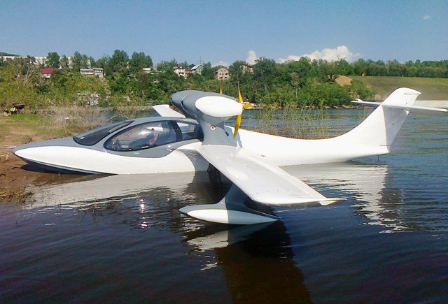

Самое невесёлое в этой компоновке, что увеличение тяговооружённости не приведёт к улучшению взлётных характеристик.
Можете провести эксперимент. На 0.9Vотрыва резко уберите газы и Вы увидите, как самолёт плавно и красиво оторвётся от воды и пролетит метров 150...200. Упование на то, что установим "крутые винты" и самолёт станет прекрасно взлетать в данном случае неправильное. В толкающей компоновке компенсация пикирующего момента от тяги винтов съедает много аэродинамического качества и подъёмной силы.
У лодки малые запасы по продольной устойчивости на глиссировании и, чтобы погасить раскачку, лётчику приходится зажимать хвост. Опять увеличиваем дистанцию разбега. Цилиндрическая вставка перед первым реданом всё-таки должна быть.
Большие углы тангажа на переходном режиме тоже не способствуют сокращению длины разбега. В умных книжках пишут, что это является следствием большого угла продольного V лодки. Но по картинке общего вида вроде всё в допуске. Может переход от второго редана к хвостовой части лодки получился сравнительно плавный и заднюю часть просто замывает водой, и соответственно, затягивает в воду. У нас установка на второй редан транцевой плиты шириной 30 мм исправила ситуацию.

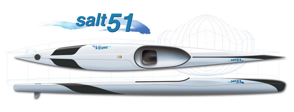

На фото байдарка - самое быстрое судно для мускульной силы, но стоит как хорошая иномарка. Весь опыт и соревнования государств воплощен. Если расстояния между шпангоутами на плазе грамотно перекроить с учетом максимального миделя под ц.т. и центра давлений на воде. А вообще макс мидель должен быть под реданом на цилиндрич вставке.
Но форма по ДП (диаметральной плоскости) это почти прямоугольник!

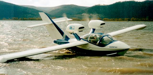

Согласен. После Че-шки может и Лэйк показаться шедевром устойчивости, тем более что у него хороший гидроруль и обдуваемое оперение. Все-таки самолет за 30 лет производства хорошо доведен.
Но все-таки схема с 2-мя моторами намного лучше по управляемости. На Капитане например, это хорошо ощцщалось. Там даже гидроруль не стали ставить - самолет на бок не валится, ветер его не опрокидывает, оперение обдувается и на воде все отлично.
НА АСК-все то же самое. Гидроруль не нужен.
Кстаи, Кпаитан очень неплохо рулился и с одним отказавшим мотором. Проблем не было.

Ваши сомнения понятны. Мы помню, на капитане тоже сначала мучались. ТАскали редан вперед-назад, вылавливали методику взлета. Все это было пока на самолете стояли маломощные моторы с деревянными винтами.
Ну если у тебя КПД винта 0,5 то что можно ожидать? Все процессы растянуты, пока горб сопротивления перейдешь, пока дельфинирование погасишь...
А когда поставили нормальные моторы 100-силные и ВИШ взлет стал как на видео:
[media]https://www.youtube.com/watch?v=0iWwJnsK6Qs&feature=youtu.be[/media]
И на АСК 62 будет то же самое.

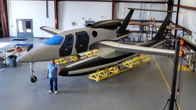

Видимо в Америке спрос на такие полеты небольшой. а  Унас вроде спрос есть но денег нет.
Хотя я нашел один самолет с ТВД сейчас в разработке - Приватер.
Очень инетерсный проект.
Я сам строил 2-местный гидросамолет по этой схеме и могу оценить ее преимущества. Есть выигрыш и в мореходности и в аэродинамике.
