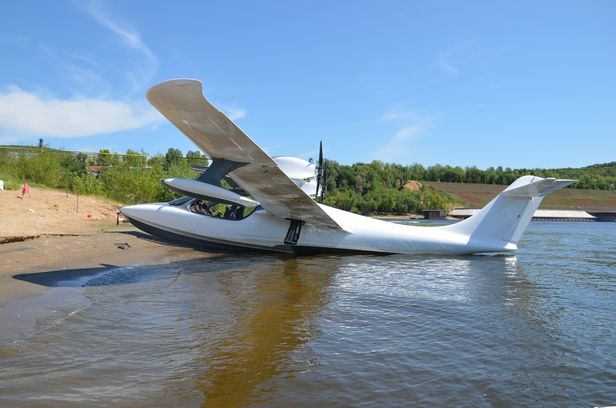

На стоянке

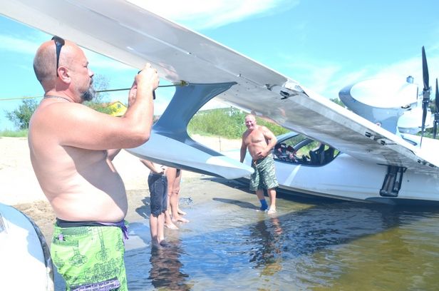

Наблюдаем работу закрылков

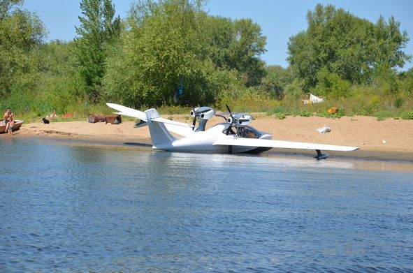

Самара-Екатеринбург Дружба на века

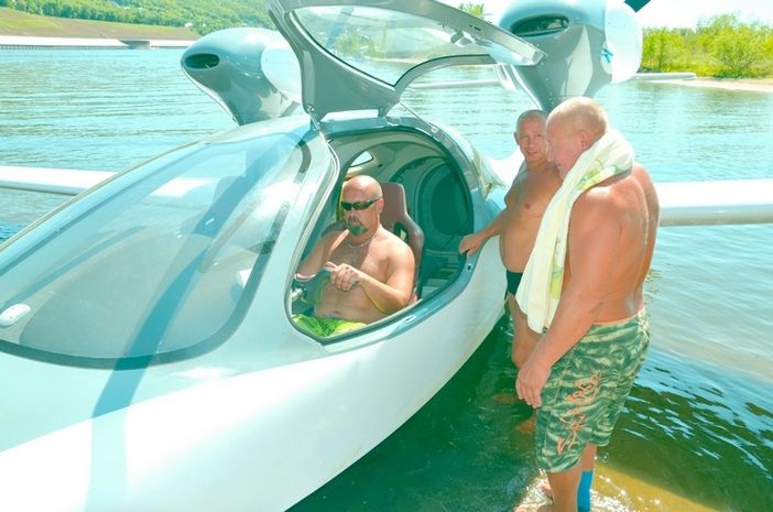

Двери там огромные и еще люк сверху есть.

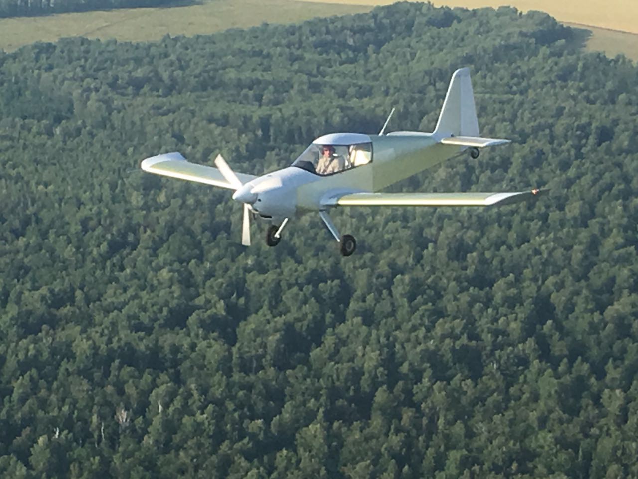

    63,2 КБ · Просмотры: 316

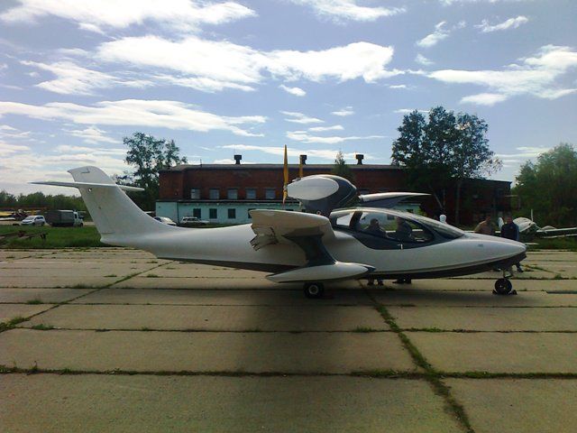

Скоро только сказка сказывается. а нескоро только дело делается.

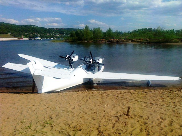

    52,8 КБ · Просмотры: 316
Доводка самый тяжелый период у любого самолета. Главное чтобы средства на это были, самолет уж очень перспективный. Думаю самый интересный и перспективный прект АОН России, Украины и Белоруссии сегодня.
