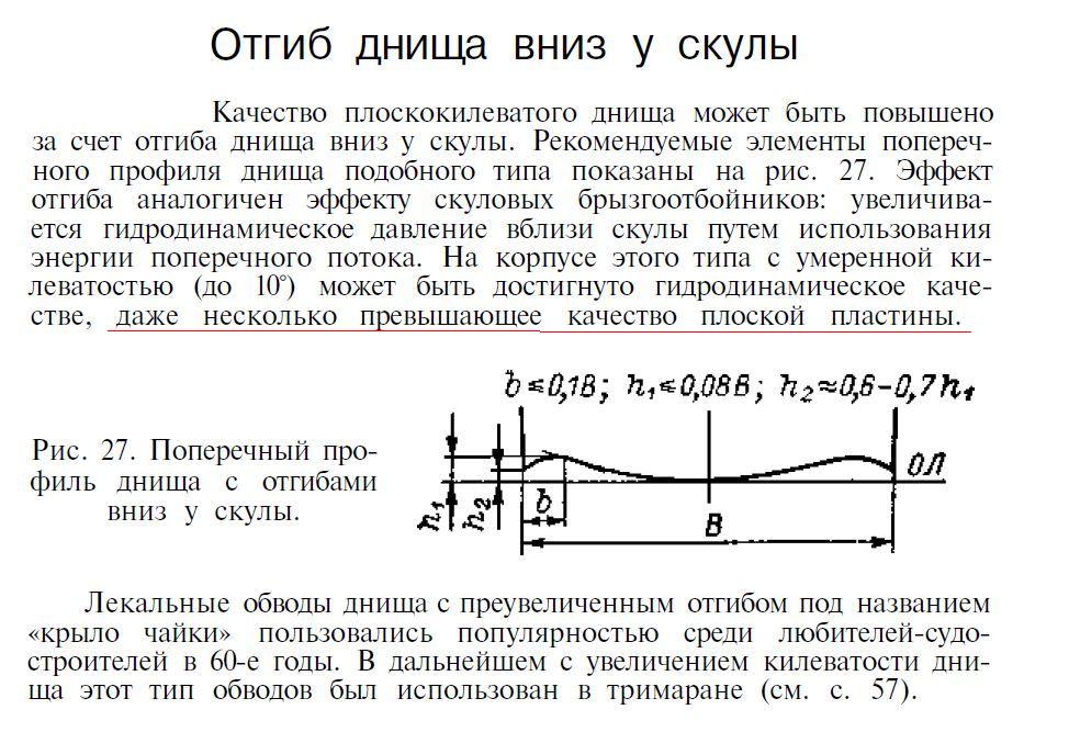

Возможно появится необходимость увеличения водоизмещения реданной (средней) части. Можно и весь "опухлить".
Если это интересно, мои "пожелания", если нет кликните в личку - уберу.
Шасси мне очень понравились в этой схеме.
А нос длинный - это хорошо.
Собственно все на картинке. Почти так на Л-42.

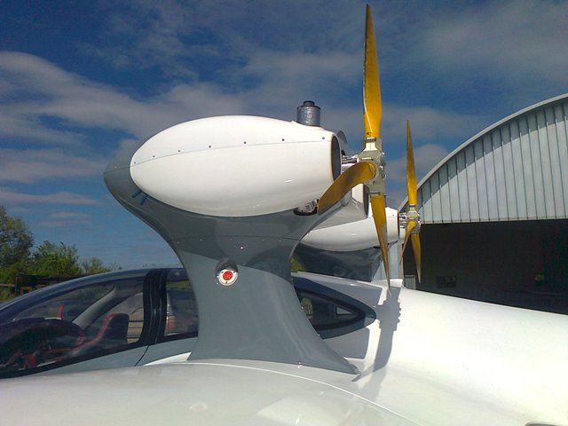

ДУмаю, в течение лета будет решен вопрос с ВИШами и проведен полный цикл испытаний. Ближе к осени прилетайте на своем коммандере. Помсотрите все своими глазами и даже полетаете.
Установка более мощных дивгаетелей возможна. ТЕм более, что лиенйка моторов боьшая. Но сейчас стоит задача на этих моторах выдать 300км/ч.
Сейчас пока с этими винтами достигнута скорость 250км/ч.

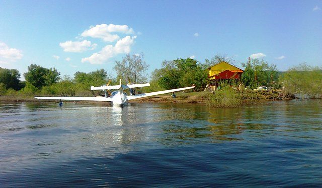

Дорогой друг  ! Мы вас ждем. ! Берите свой Коммандер ( Я сам тащусь от этого самолета, вот бы полетать !! ) , берите нельмы, муксуна, Все остальное у нас есть  !-) Прилетайте ! Скучно не будет ! Научим вас немного основам магии.
Мне кстати, 42 года и я в авиации с рождения. ! Так что кое-какими секретами поделимся.
