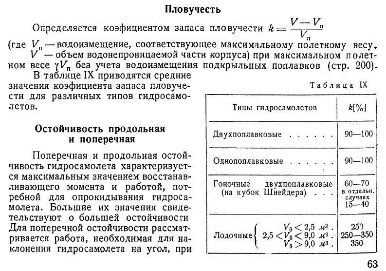

Friday, лучше скажите сходятся данные с таблицей или нет?

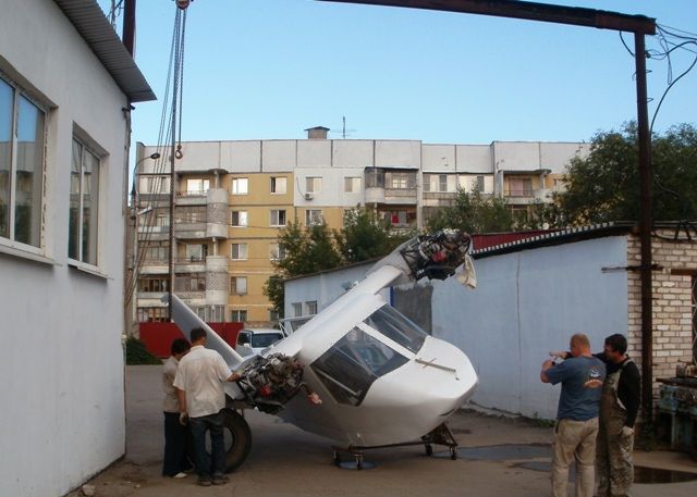

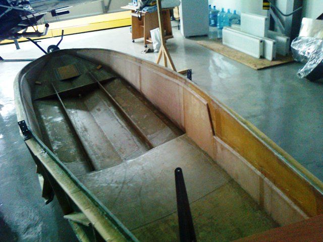

Таварезчь Пятница! Расскажите, почему выбрали такие дохлые моторы? Да ещё и какой-то голимый нестандарт. Это какое-то отечественное RV-шное лобби? Чего б не взять какой-нть нормальный стандартный мотор?
Да, водоизмещение у лодки с запасом и даже немного больше рекомендованной величины. Этот вопрос прошли еще на ЛА-8. Уже там было заложено избыточное водоизмещение.
В принципе, любой самолет имеет тенденцию в процессе производства тяжелеть.
Хороший пример  Ту-154. Когда начиналось производство самолет весил около 70тонн, а в конце производства - под 1000 тонн.
Так что запас нужен это все уже давно поняли. Особенно для лодки.

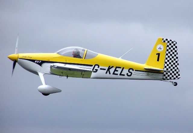

Насчет Титана. Понимаете, это у вас на востоке народ только на лайкомингах летает. Ротакса в глаза не видели. У нас в Самаре никто лайкоминга в глаза не видел.
Первый лайкоминги появились недавно, 3-4 года назад, до этого все строили на ротаксах.
В Самаре уже 3 года летает РВ-7 на Титане. Всех устраивает. На автобензине. Наработка уже приличная и поэтому что искать добра - взяли такие же.
По мощности они минимально достаточные. Ну и цена нормальная. В серии есть планы оснащать самолет и более мощными моторами. но для первого экспериментального экземпляра это не нужно. По расчетам на этих моторах самолет должен идти в горизонте с одним отказавшим.
Не забывайте, у него качество около 15 ед.

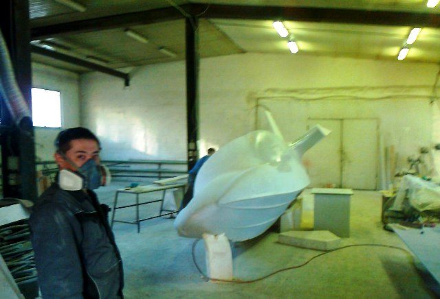

Я кстати могу обьяснить, почему меня попросили рассказать о самолете.

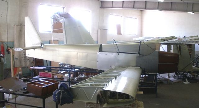

Мы несколько лет арендовали цех, в котором вели работы по самолетам "Эльбрус" и "Коршун".
    33,5 КБ · Просмотры: 334
3 года назад ( 4 июня это было) соседний цех сняли Серегины Айркрафт для прлекта ASK-62. Чему мы были очень рады. Вместе всегда веселее и проще. Три года проработали бок о бок, ходили мы у ним за смолой они к нам за болтиками.
Когда нужно там самолет перевернуть или матрицы подвинуть - все вместе беремся. Ну как всегда.
    48,8 КБ · Просмотры: 317

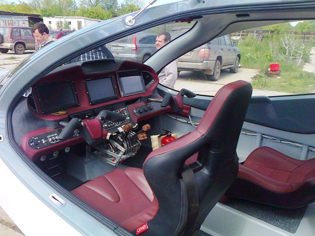

Кнопки на штурвале не там где надо. И чего их так дофига? ПТТ убрать под указательный.  Управление триммером под большой. справа вообще никаких кнопок быть не должно. Кто и когда вообще держится правой рукой за штурвал? (Я сейчас, понятно, что про командирское место, справа вообще только ПТТ под указательный правой руки)
Авионику поставить русскую. Я недавно говорил с товарищами с завода - производят впечатление понимающих людей. И делают все правильно. Не то, что дайнон. Концепция гораздо правильнее, ну а комплектуха всё одно у всех одинаковая - китайская.
РУДы проектировал какой-то любитель советских атомных бомбардировщиков? Что там за жуткие навороты? Сделайте нормально, как в самом простом столетнем американском двухмоторнике. Шесть абсолютно разных торчунов в разные стороны, разного уровня, цвета и формы.
Где будильники? Почему перед носом слева, где и положено, нет будильника со скоростью. Нет, шикарные китайские телевизоры смотрятся офигенно. Где будильник?
А педали? Это что за позоруха? Zenith CH-701 чтоли лепите? Где волшебные педали, да такие, чтоб полдня сидеть, рассматривать и не надоедало? Осваивайте литьё алюминия в цементно-тормозушную смесь. Ну или ещё куда - не мне вас учить самолёты строить.  :IMHO

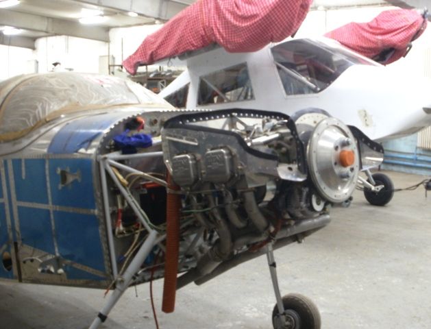

Титан это и есть IO-360 со степенью сжатия 7:1. под 92 бензин.
Ими цету торгует http://aero-shop.ru/vintomotornaya_gruppa/27137350
У нас просто разные источники. Вам ближе Китай, а у нас в европе - Москва и Питер.

НУ а насчет будильников и отечественной авионики - это решение заказчика. Ту что заказали - то и будет стоять.
Руды, кстати, отличные. Хорошо отработанная и надежная конструкция.
Тут ведь очень важно - кто к чему привык. Особенно в летных делах.
Я как конструктор с этим постоянно сталкиваюсь. Летчики - самый необьективный народ. Вытащить информацию из летчика -испытателя очень трудно. Один одно скажет, другой другое.
Практически всегда человек привык к какому то самолету и его считает лучшим, а сядет на другой - и не комфортно ему - он найдет кучу недостатков.
Поэтому самое главное в таких самолетах - чтобы закзчику нравилось и устраивало. Ну и естественно удовлетворяло нормам.
В мануале на титан X-360 пишут про СЖ 8.5
AIRFRAME TYPE      Experimental
PERFORMANCE Maximum Continuous HP      180
Maximum RPM @ full power      2,700
Recommended TBO (hours)      2,000
Number of Cylinders      4
Bore (inches)      5.125
Stroke (inches)      4.375
Displacement (cubic inches)      361
Compression Ratio      8.5:1
CHT — maximum      500° F
CHT at maximum cruise (recommended)      425° F
