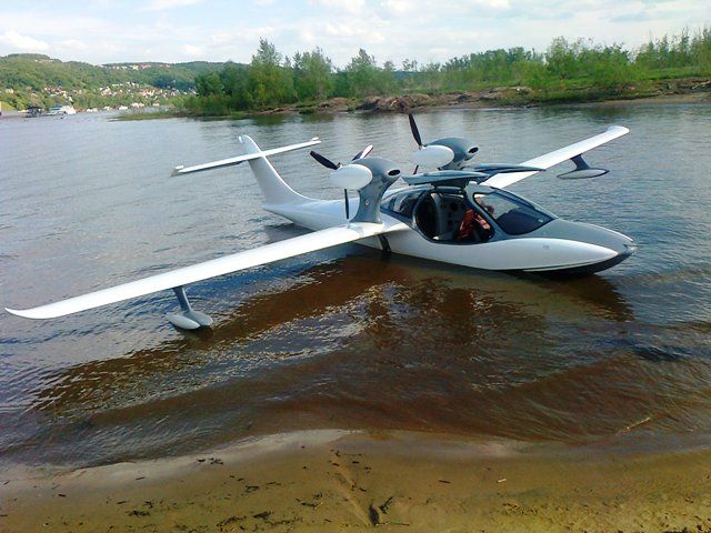

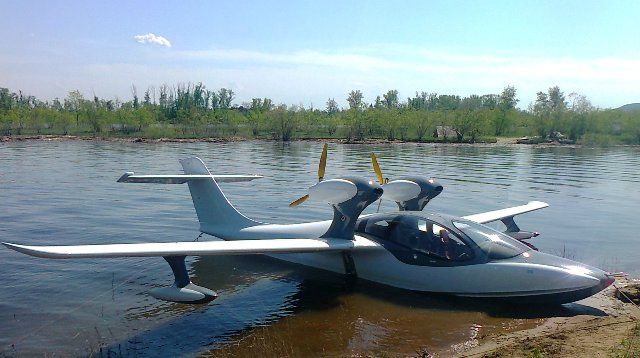

Новая 6-местная амфибия ASK-62

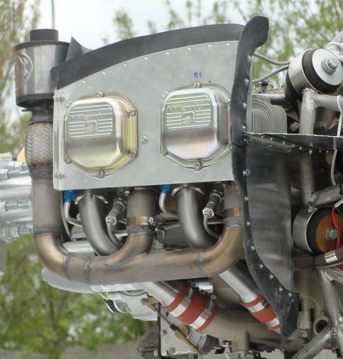

На ASK-62 установлены двигатели Superior XP-360
    76,4 КБ · Просмотры: 256
Так а компрессия в итоге сколько?
Кстати, порву шаблон Будде:
Titan Engines это подразделение компании  Continental, которое делает двигатели лайкоминг в несертифицированном варианте  ;D
спецификация двигателя опубликована на сайте производителя:
http://www.superiorairparts.com/xp-series-engine/engine-models/
и там указаны 8.5, 7.2 или 9.0 и соответственно 180, 170 и 175 сил  :🙂

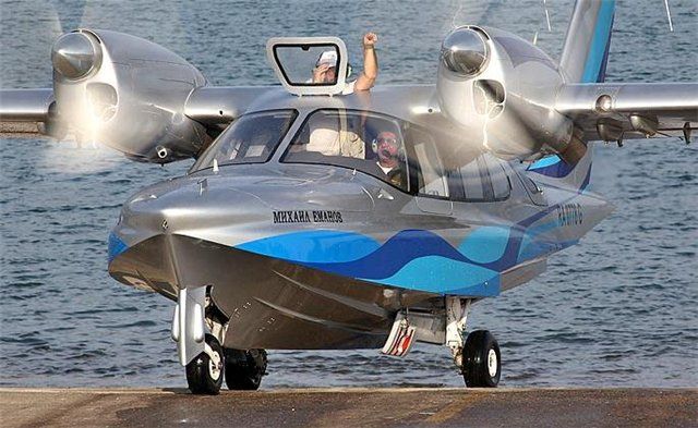

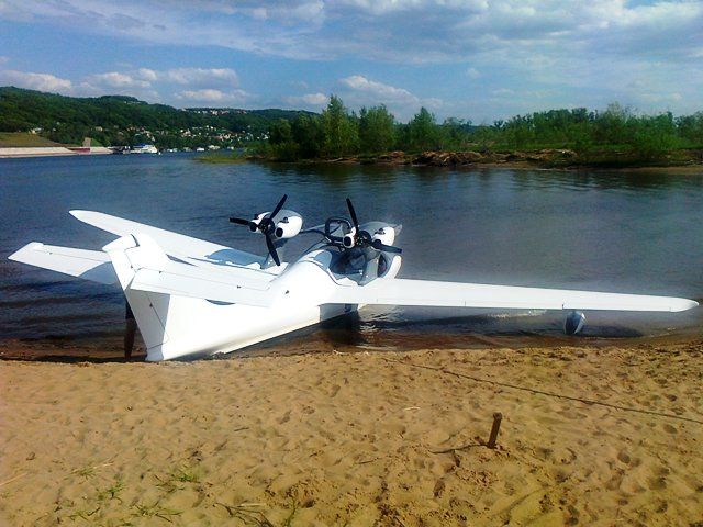

...нахлебавшись плавучестью и остойчивостью с 6 местами будет как-то так или еще шире 😉
    63,2 КБ · Просмотры: 227
Как раз поимев опыт постройки ЛА-8 мистер Срегин и нарисовал АСК-62. А до Ла-8 еще были Л-6 и Л-4. ТАк что проблему с водоизмещением ужа двано в прошлом.
На ЛА-8 пока не поставили шасси лодка была избыточной по водоизмещению. Когда вырезали ниши, они сьели много водоизмещения.
НА АСК кстати ниши очень аккуратные. Даже без створок можно спокойно летать.

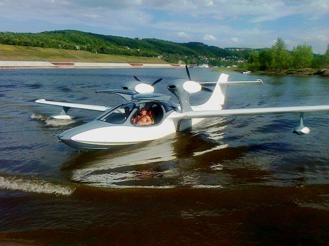

Свежие впечатления от полета на ASK-62.
Удалось пролететься. Самолет очень приятный. На воде легко управляется, все-таки 2-моторник на воде гораздо лучше одномоторника. Рулится легко.
    59,3 КБ · Просмотры: 245
НА воде и в полете не чувствуется, что самолет большой и тяжелый. Хотя когда мы его разворачивали и сталкивали в воду - ощутили что это 6-местный самолет. Вдвоем с ним не управишься как с Че-23 или Ястребом. Но зато два мощных мотора стаскивают самолет в воду легко.

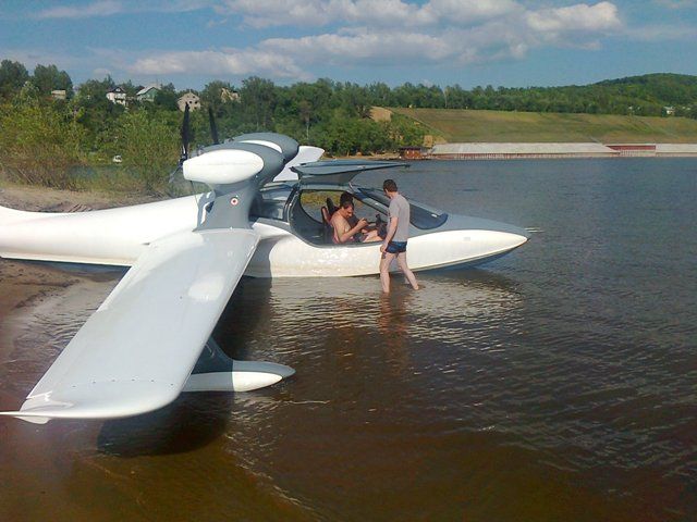

Что особенно впечатляет - комфорт и простор в кабине.
Кабина широкая - под 1,5м. Очень правильно сделан пол - ровный на всю кабину единая ванна, с уборкой воды и песка вопросв нет.
Места в кабине много, хотя снаружи все компактно. Эрогономика продкманная, кресла автомобильные с регулировками - можно настроить на любой рост. Головой нигде не упираешься. Шикарно.

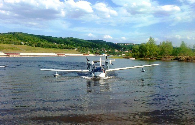

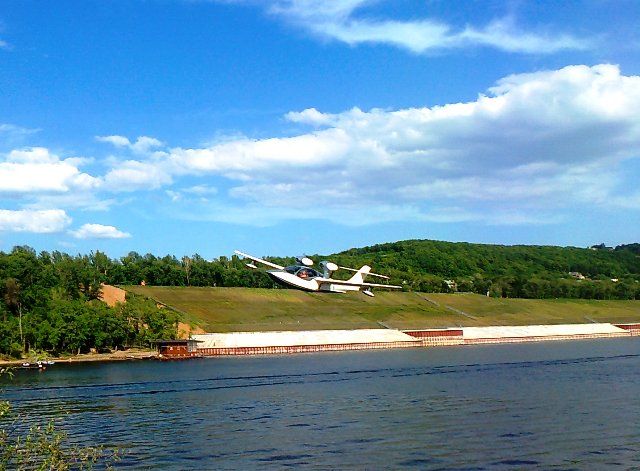

На разбеге поймали волну - самолет подлетел и я смог оценить вход в воду - за счет большой килеватости все прошло очень мягко. Самолет достаточно инертный - все таки под 2 тонны весу было, поэтому мелкие волны он прорубает а при отскоках ведет себя плавно. Успеваешь все отследить  и спарировать.
Скорость отрыва была около 85-90км/ч.
Винты к сожелению не повзоляют вытащить всю мощность моторов, поэтому взлет занял около 180м.
    52,8 КБ · Просмотры: 193
В полете скорости были около 180 - 200км/ч.

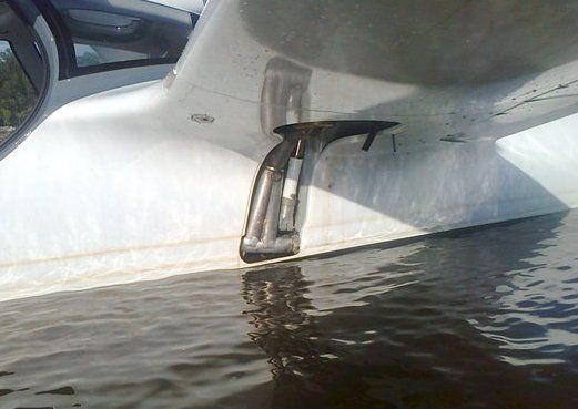

Специально для Шкипера ниша шасси. Вот так нужно делать.
