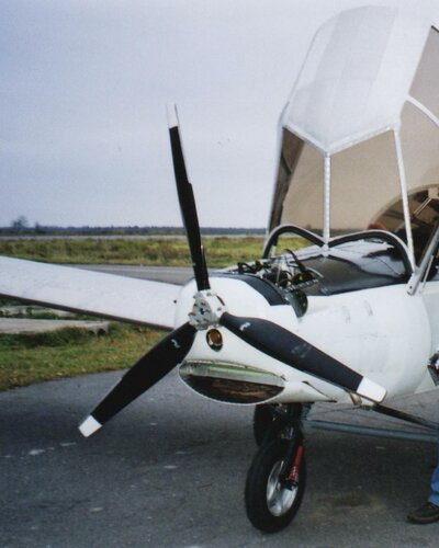

С  новым  пропеллером :
«Пропеллер  Лугапроп  L - 64»

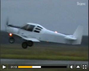

Видео  -  полёт  самолёта  со  снегоходным  мотором  Ротакс  593  и  с  новым  пропеллером.  Снято  осенью.
«Полёт  с  новым  пропеллером.»
Для  Зодиака  -  мотор  немного  слабоват.  А  вообще  ведёт  себя  вполне  пристойно.  Просто  по  скорости  получается  в  пределах  150  км /ч  в  горизонте.  А  с  более  мощным  мотором  может  быть  и  200...  Как  я  слышал.  При  6100 - 6200 об / мин  мотора  -  самолёт  летит  со  скоростью  110 - 120  км / ч.  Это  видимо  можно  считать  крейсерским  долговременным  режимом  с  данной  ВМУ.  В  долговременном  режиме  мотор  практически  аналогичен  по  свойствам  Ротаксу  582.  На  взлёте  -  или  на  короткий  момент  -  может  выдать  большую  мощность...  При  8000  об / мин.
