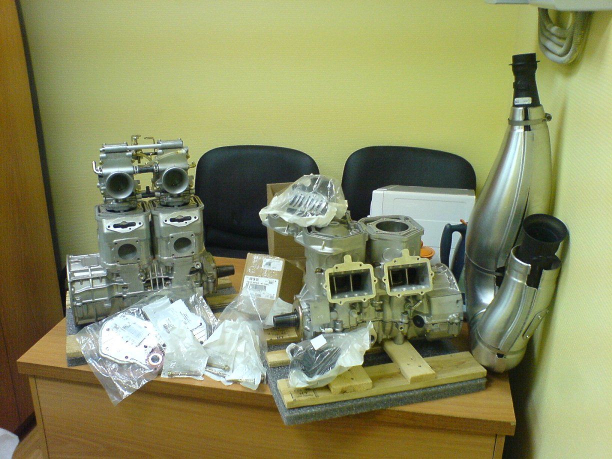

Ваши эти слова перечеркивают все ваше словоблудие о новом моторе фирмы ROTAX. Общий вид моторов ROTAX 593 с обоих сторон представлен на снимке. Собирается только SHORT BLOK на фирме Rotax, а навесное оборудование: крышки, карбюраторы, маслонасос, генератор, блок зажигания присылается в отдельных пакетах и коробках и винты тоже в отдельном пакете.

P.S. Удивляет простота конструкции и вес 31 кг. SHORT BLOKа, а сборка занимает 2- 3 часа. Это сделано для того, чтобы конструктор сам увидел мотор изнутри и прикрутил те блоки, какие заказал. К нему поставляются несколько типов карбюраторов: спаренные и одиночные, различных диаметров. Можно прикрутить разные лепестковые клапана и т.д. Но самое главное срок гарантии 1 год, не зависимо от того кто собрал. Если мотор вышел из строя, то вы сдаете порченый и получаете новый со скидкой. На цилиндры скидка 50 $, на Short blok - 300$.  и т.д.

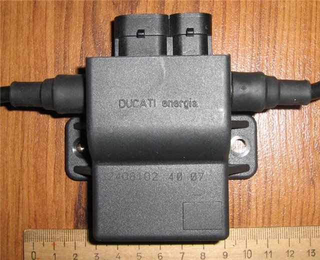

Также к моторам стали выпускать и новое зажигание DUCATI, очень солидное, красивое и, как уверяют надежное.
"Также к моторам стали выпускать и новое зажигание DUCATI, очень солидное, красивое и, как уверяют надежное. " (с)
Указанный тип зажигания имеет дублированность (по одной свече на цилиндр или по 2)?
Я, лично, не видел чтобы новое зажигание было дублировано. Обсуждая этот вопрос, я думаю, что не стоит изменять конструкцию мотора внося лишнии детали. У любителей авиации не возникает же вопроса, а где двойное зажигание у Субарика или Сузуки. Дело здесь не только в том, что электроника надежна, но и в том, что при выходе из строя одного цилиндра аппарат не потеряет своей способности лететь. Допустим, если аппарат постоянно использует больше половины своей мощности, то надо дополнительно применять что то, а если ему хватает и половины, то все в порядке.
Допустим вы летите на моторе Rotax 582 и постоянно используете мощность 40 л.с., естественно выход одного цилиндра создадут вам проблемы. Но если у вас мотор 593 с 115 л.с., то вы можете продолжить полет. Летая на автожире был случай при взлете пилот остановился, я спросил зачем, а он говорит второй цилинр не работает. Сидя на втором кресле по звуку в шлеме я этого не услышал, но тяга движка упала, а это пилот точно почувствует. Производители всегда требуют, чтобы пользователь не изменял конструкцию!!!

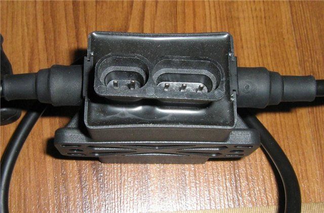

Естественно, в одном горшке всего максимум 20 - 30 л.с., а если 55 л.с. ( как у 593) или 70 л.с. (как у 793) на одном горшке спокойно долетите. Поэтому и летаете без запаса мощности. Мощность мотора дает вам безопасность полета, а постоянное использование его в пол силы и долговечность работы двигателя. Когда один горшок перестает работать, то он не является "компрессором", а только пружиной. Следовательно не так много отбирает мощности. Интересно сейчас "DUCATI" перешло на выпуск нового зажигания. И в нем ограничило обороты движка до 8500 об. в мин. Фирма сообщает о большей надежности предлагаемого продукта по сравнению со старым. С 2008 года выпускается новое изделие.
