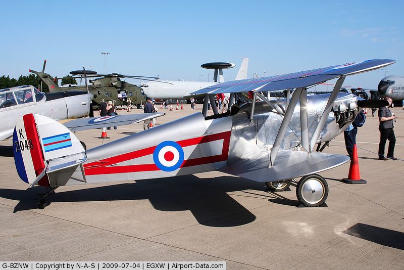

Согласен, отмечу, что обшивка (крыла или фюза) из дюраля- однозначно тяжелее, силовые элементы- несколько легче, чем на прототипе(фото) и еще металл в отличие от  дерева "устает", правда, если летать по 100 часов в год- то на 8-10 лет хватит. Перкаль за это время придется сменить 2 раза, не считая отдельных "дырок".
Не пересчитывать, а переконструировать, а уже потом пересчитать. В любом случае это будет совершенно другой самолёт. Только внешне похожий на прототип.
По-сему выбирайте прототип как жену- на долгую жизнь (под Вашу технологию, и обслуживание), а не по внешнему виду, или как в старом кино:" Красота- к чему она. Прочность лучше красоты, Будет век стоять стена- будешь век доволен ты" :D
anidag
Не знаю как на счет самолета..но крыло я обязательно соберу и взвешу.Если что будет пафосный козырек над крыльцом на даче(и негативный опыт).100 часов в год это много с учетом того что опыта полетов нет.Он мне не только внешне понравился-размеры подходящие с учетом снятых крыльев(хотелось бы чтоб все помещалось в Т-4 ) и биплан вроде менее требователен в управлении.Я так понял что это уменьшенная копия аглицкого истребителя второй мировой.А на фотках Isaacs уже вроде передняя часть с кабиной из металла,может это просто съемные панели.

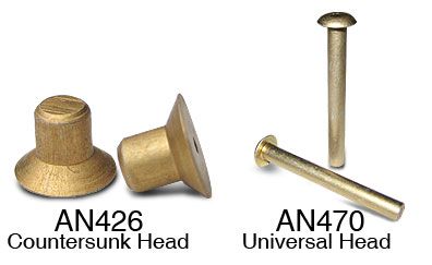

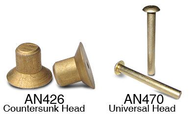

Подскажите пожалуйста такими заклепками можно клепать каркас нервюры к лонжерону и т.д.?
anidag
Спасибо!Есть разной длинны,не надо обрезания..Главное чтоб по содержанию подошли.Как вы считаете расстояние между нервюрами 310мм не слишком много каркас 0.8 обшивка 0.5мм?
Всё нормально. Только не усложняйте себе работу клепайте обычными вытяжными из хозмага. Для нервюр подходят сто пудово. Проще работать. И это не голословно я всё делаю на них. Вы только представьте на самолётах обшивка крепилас ниткой маккей. Неужели вы думаете клёпанное соединение слабже.
