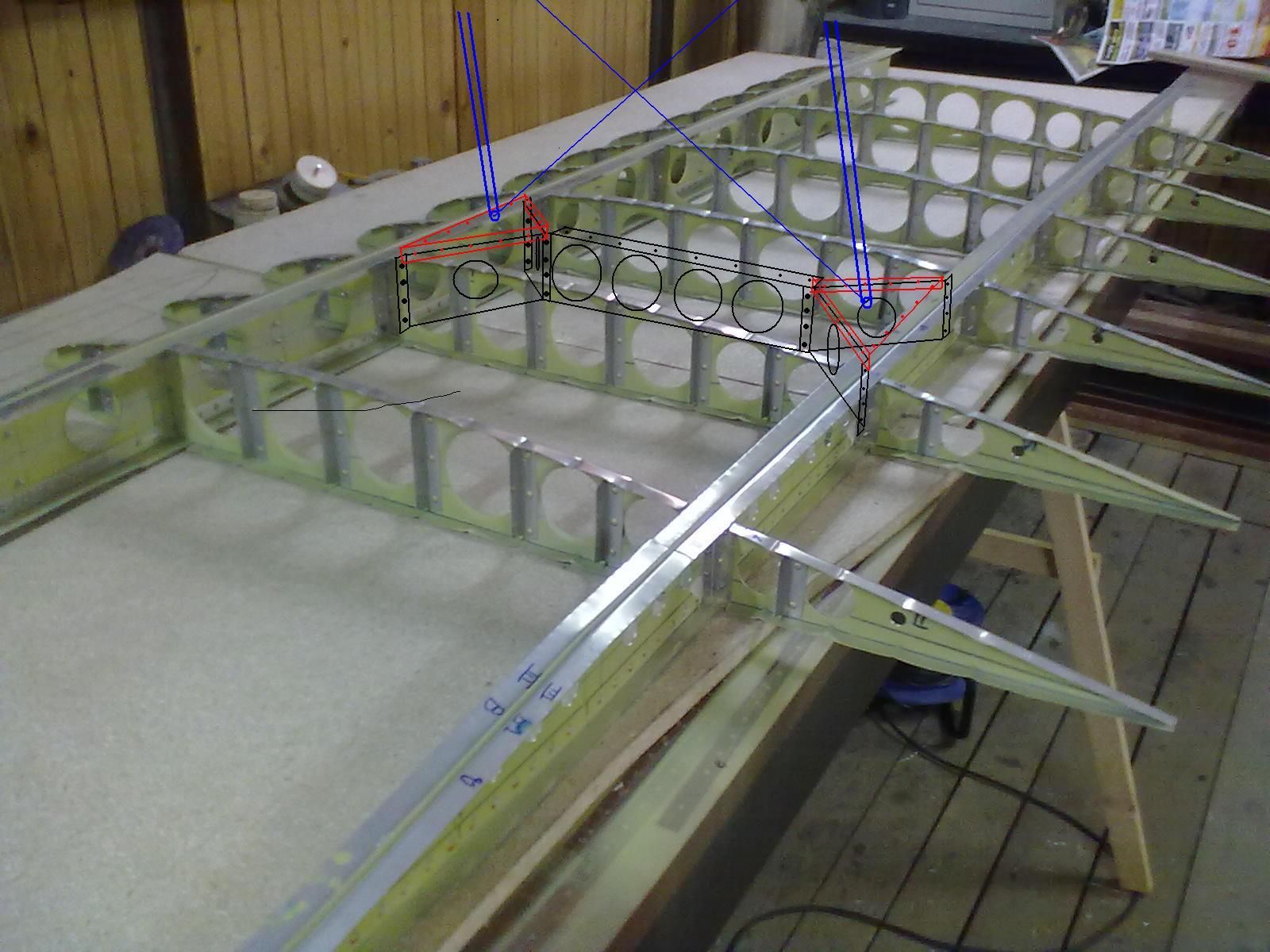

Подскажите пожалуйста такой вариант крепления стоек возможен?
    207,4 КБ · Просмотры: 230
Новичкам лучше строить из дерева , металл легко можно обмнять на фанеру. При любой грубой посадке металлическое крыло превратится в металлолом, а на деревянном вклеил сломанные кусочки, закрепил стеклотканью,пришил заплатку и лети дальше - сам проверял .
Не умею я с деревом и возможности нет.Считаю что металл более технологичен.Да и крыла не жалко лиш бы человек не пострадал.
C дерева лонжерон получается красавец! По длине сечение переменное в зависимости от нагрузки очень просто выклеить. У меня биплан одноместный получился всего 100 кг вместе с мотором.
