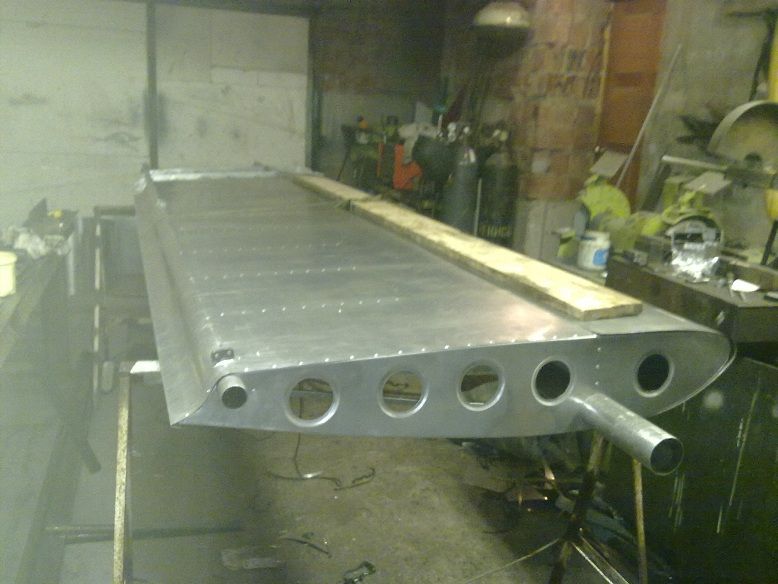

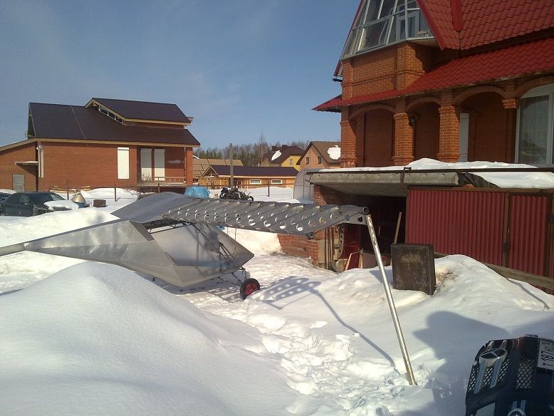

Про заклепки из хозмага это саботаж или провокация?Я имел ввиду клепать каркас этими(AN470) заклепками.А обшивку вытяжными(правильными).Нервюры делаю на оправке из дсп штамповка не доступна.Аргоном пробовал,сварил две кастрюли на течь не проверял.Вообще с аргоном навык нужен,но думаю что бак осилю раза с 3-го.

Присоединяюсь к мнению urii. Вытяжные заклепки-очень технологичны. Вам в любом случае придется их использовать- обычными "ударными" заклепками сложно клепать замкнутые объемные конструкции. Тогда первое -надо ли использовать 3-4 типа заклепок(молотки , наковаленки, поддержки, пресс) или только один(заклепочник). Второе-прочность вытяжных (даже китайских строительных)-вполне удовлетворительна. Знаю, что испытывались, и при косом отрыве, на заклепке Д=3,2(тело Ал, стержень-сталь) получили около 70 кг. Шаг заклепок 35-40 мм- прикиньте прочность шва на длине 1 метр. Третье- при ручной клепке очень важно, чтобы заклепки клепались с ОДИНАКОВЫМ усилием- Вы сможете сами себе это гарантировать? При вытяжных- усилие клепки обеспечивается только серийностью самой заклепки и изношенностью заклепочника-клепку можно доверить любому помощнику(даже в понедельник с утра 😀).    Рекомендую, делать аналог клее-клепаного соединения-повысите герметичность и прочность шва. На консоль 3-4 метра надо 1,5-2 кг  клея(это 300-400 грамм к массе консоли)- но расчет на прочность проводите как чисто заклепочное соединение! Остальное-в запас.
Вот еще такие нашел в РиветКом.Написано усиленные.
О прочности заклёпки я сужу не по конструктивным её особенностям а по материалу её рабочего тела. А он как правило мягкий как репа. Штырёк может обрываться ниже области среза и тогда работает лишь одна трубка. Значит, чем тоньше штырёк и толще стенка трубки то заклёпка прочне. Так вот заклёпка на 4ре вполне хороша. Но громоздкая. 3.2мм в полне достаточно для клёпки обшивки.
А вот разного рода узлы, узелки, усилители нужно не менее 4Х. Штырьки иногда в обще выпадают и их в расчёт я не беру. А так для уверенности склепайте пару полосок дюраля 0.5 и попробуйте разорвать и вы поймёте что всё "хокей" дюроль прорвёться а заклёпка может уцелеть. А если их много..... я думаю понятно без коментариев.
Здесь они видимо делают упор на особенность складывания расклёпа но он не имеет сколько нибудь весомого значения. Заклёпка работает на срез. Она практически не выпадает пока не разобьётся отверстие её как правило срезает.
Да я не против вытяжных заклепок-забор из профлиста на даче третий год стоит на них.Слово Китай пугает немного.А как вы думаете стекольный автогерметик нанесенный на полку нервюры перед клепкой усилит соединение?
Да, конечно усилит. Хотя это будет уже излишне. Он дорогой. Я использую двойной скотч.
Не могу сказать наверняка- но предполагаю, что усиление будет незначительным- во всяком случае меньше, чем при использовании клея. Все-таки герметик и клей- разные вещи- для разных целей. А вот, ломаный узел с клее-заклепочным швом пытались "разобрать"- хотя заклепки и были  высверлены, пришлось применять резак и молоток-ну не хотели листы "разводиться" 😀.

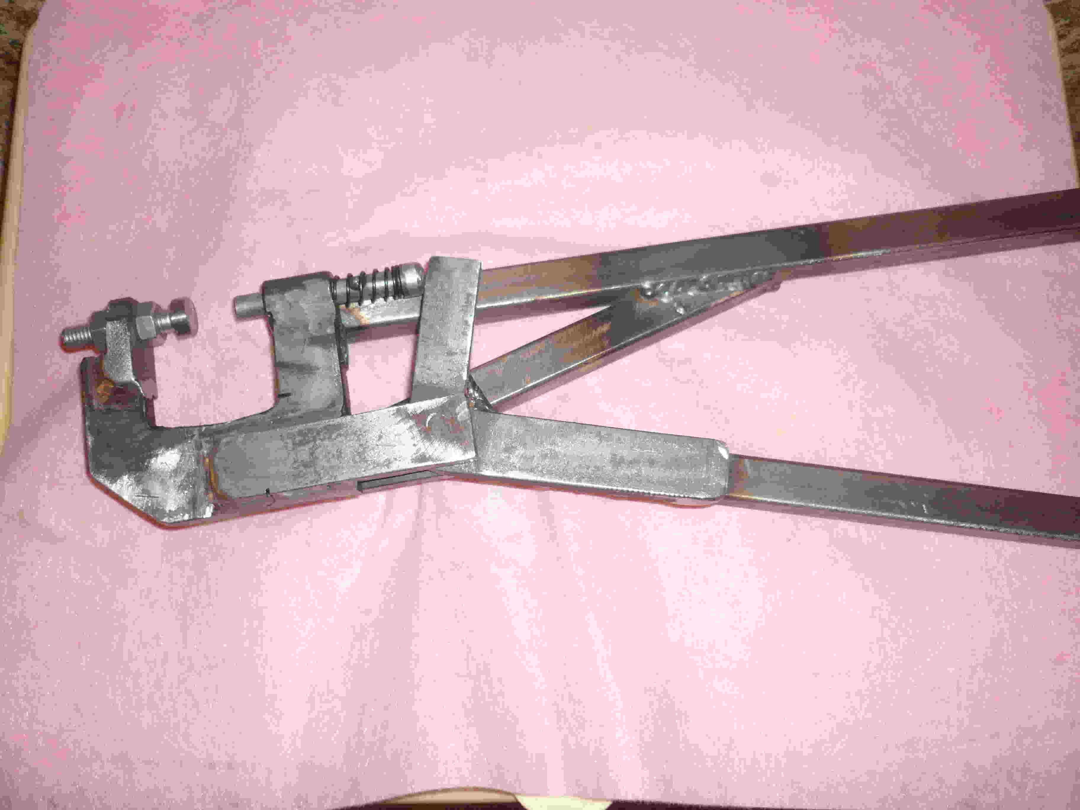

У меня два пневмозаклепочника кпм и для вытяжных,сегодня еще один собрал механический.Готовлюсь помаленьку.

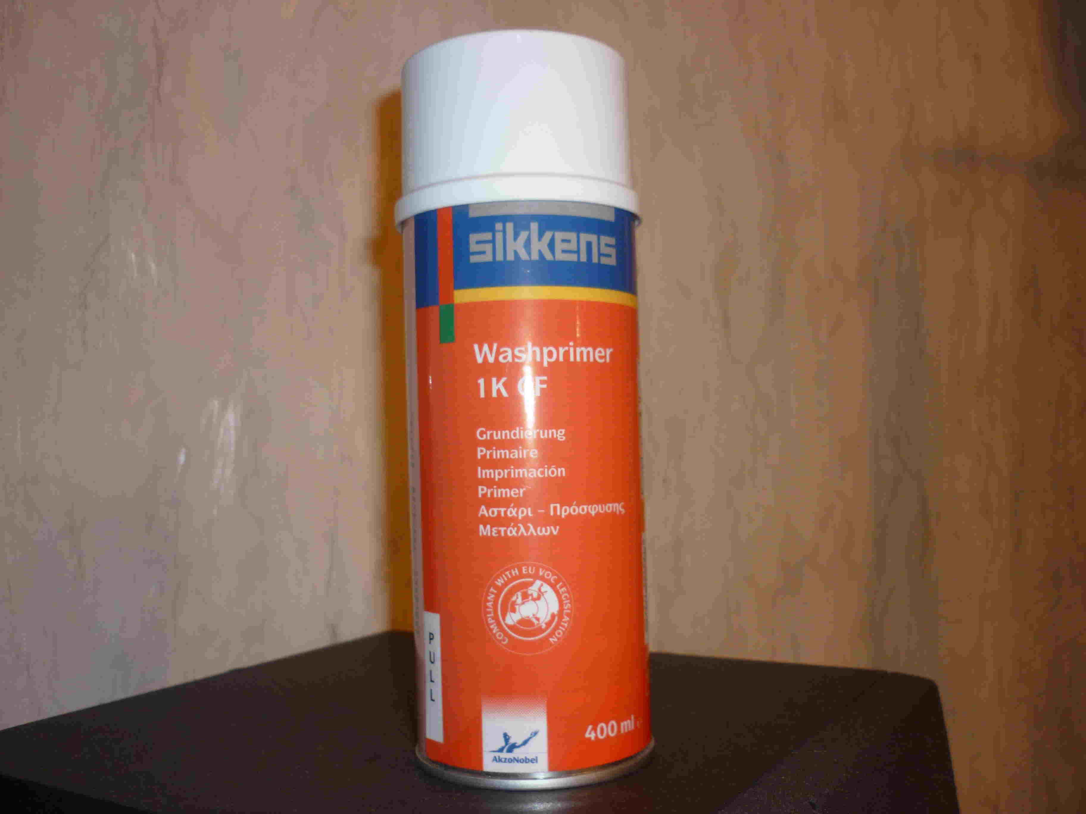

Как вы думаете такой грунт подойдет для дюраля?Попробовал -вроде держится неплохо.
