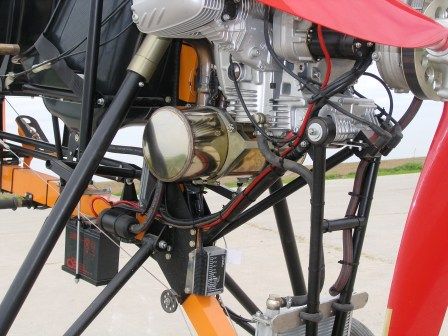

http://www.reaa.ru/yabbfiles/Attachments/444_016_001.jpg
А что это? И кардан и стартер на раскрутке.
Это "два солдата из стройбата заменяют экскаватор" 😀
А спросишь у Руса и он с умной миной, не моргнув глазом изречёт, что у него все дублированно :STUPID
