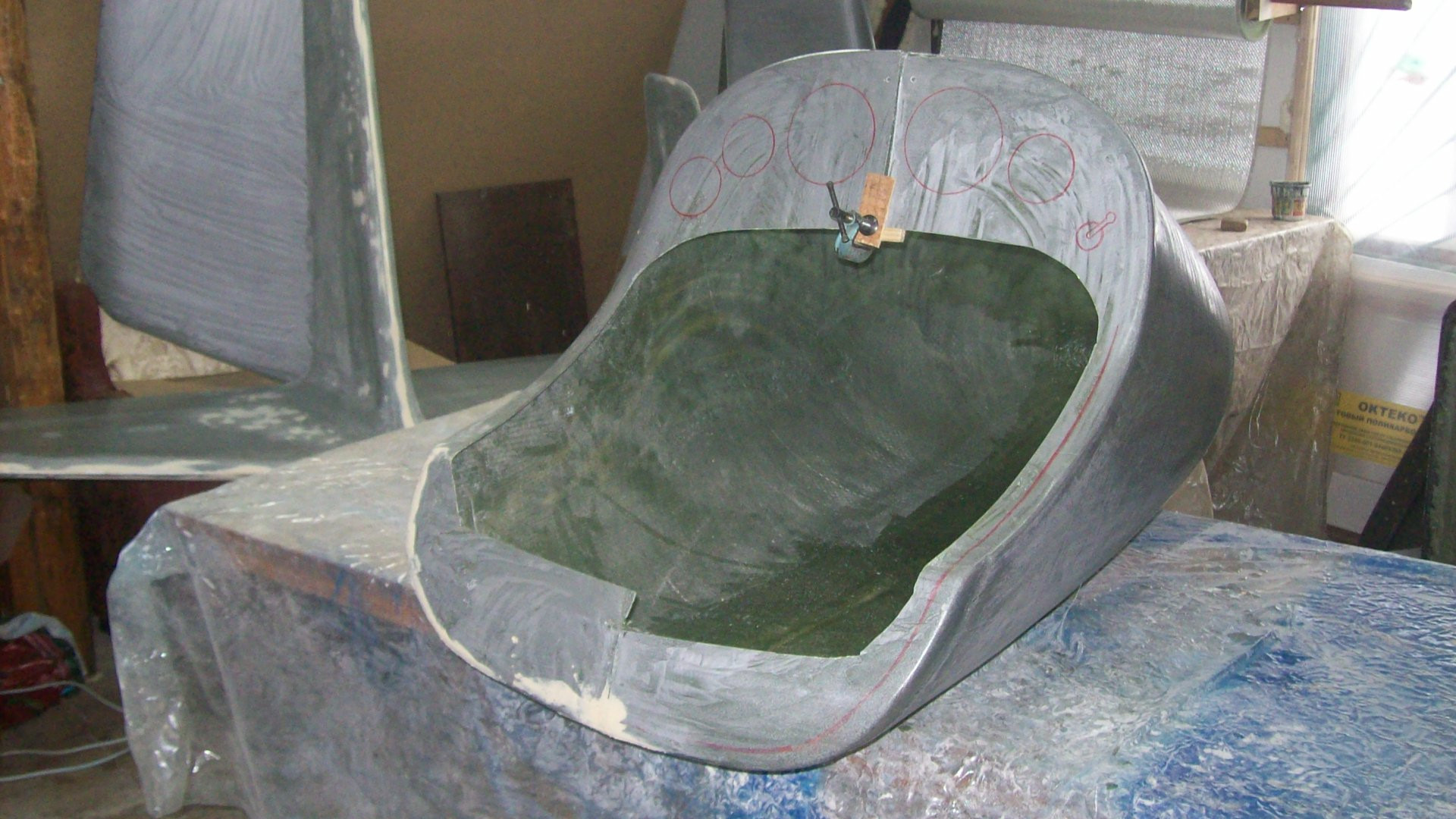

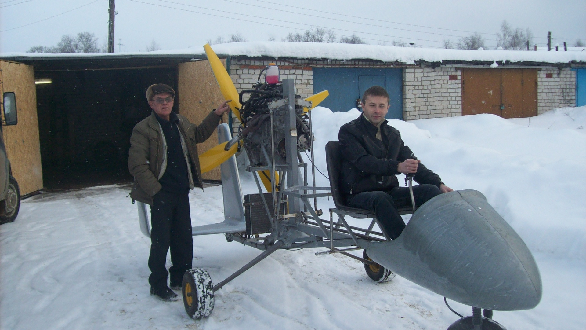

Подвернулась форма обтекателя для МДП, склеили и примерили на автожир который строится на Нижегородчине при техническом содействии Мастерской.
🙂 молодцы, но обрати внимание на высокую посадку пилота, - если обтекатель оставить так же низко, придётся делать высокий лобовичок-ветровичок, а это уже сильное лобовое сопротивление и прочие неприятности.
Хонда та самая - Л15А?
Хонда Л15 которая выдает 260кг стоит сейчас на мотодельтаплане, а на автожир установлен точно такой же мотор, как будет готов бак будем заводить, с обтекателем конечно будем думать
