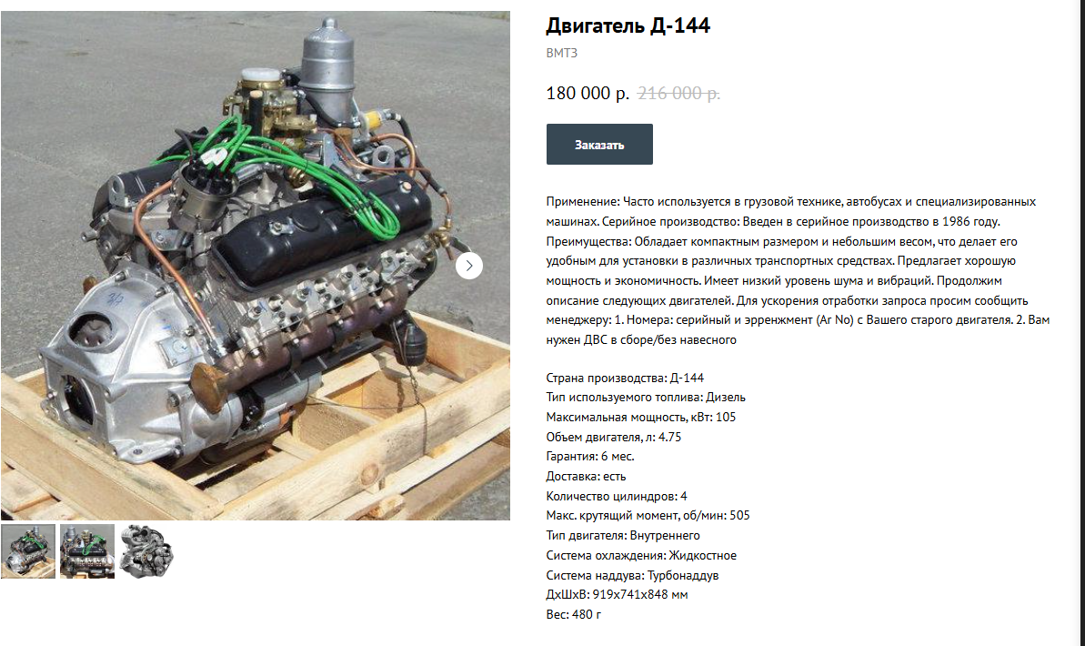

Попалась рекламная информация от дилеров Владимирского тракторного завода. Полюбуйтесь. Судя по всему "эффективные компетенты" вообще не соображают что они рекламируют. Вот так и живём.
