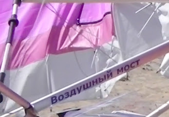

СПИК не перекашивает крыло так, чтобы оно было кривое...
К этому крылу данное утверждение, видимо, не относится?
По этой фотографии можно понять что на ней изображено крыло, на котором погиб Генеральный Конструктор Воздушного Моста. Вероятно после того, как отпустил натяжение тросов СПИК. И по всей видимости вернув в исходное положение сделанные ранее настройки, призванных устранить такое сильное валение крыла, что приходилось весь полёт держаться за одну стойку.
Разная жесткость консолей не сказывается на полёт до тех пор, пока нагрузка на крыло не "выключает" СПИК. Когда она вырастает настолько, что троса СПИК прослабляются, разность жесткости консолей, вызванных, например, разной толщиной стенок используемых в них труб, крыло начинает себя вести несимметрично.
Обычно в исходном состоянии троса СПИК натягивают настолько, чтобы получаемая при этом дуга консоли соответствовала дуге паруса, заложенной при раскрое.
