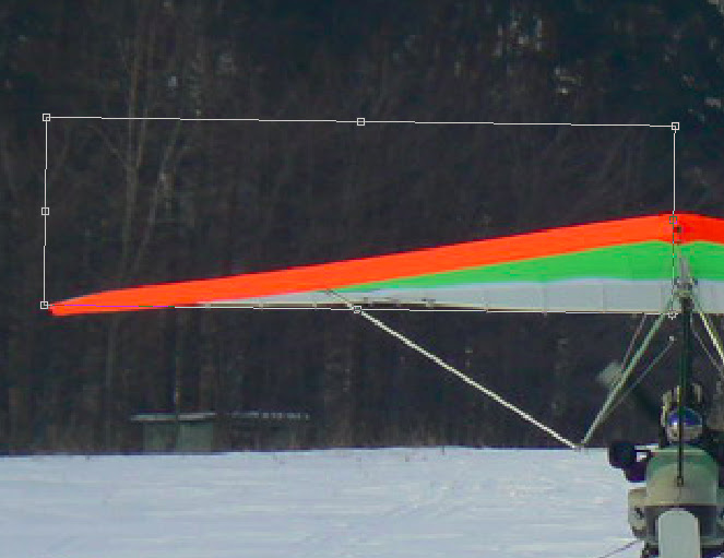

Новое крыло "Синтез" от ВМ.
Вывод: на крыльях со СПИК дуга в полёте плоская.

Вторичный вывод: если СПИК в полёте имеет возможность "выключиться", то есть ослабнуть, значит консоли там стоят мягкие или недостаточно жёсткие. Что противоречит идеологии изобретения.
Да нет передняя кромка  паруса удерживает от ,, как и на всех крыльях.
Но если жесткость консоли там максимальная, то дуга консоли плоская. Что идёт вразрез с аэродинамикой гибкого крыла и, как следствие, увеличивает усилия на ручке и уменьшает запас управляемости
Но никто не ограничивает её ход в вертикальной плоскости, тем самым сохраняя гибкость каркаса.
Консоли без СПИКов - дальнейшее развитие консолей со СПИКами. Такое ощущение, что убрав СПИК мы получим более совершенное крыло, лишенное искусственно созданых проблем.
Нет. Убрав СПИК мы получим крыло с более жёсткой консолью, чем надо. Потому что её жёсткость уже изначально загрублена.

Как мы видим, увы, нет.

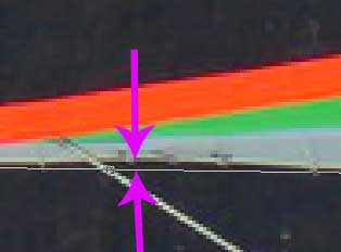

Я не понял, а чего Вы нам тут демонстрируете?  Что это за крутка такая?
Аппараты с такой круткой опасны. Посмотрите в каком месте расположена её максимальная кривизна:
То есть на фото изображён Синтез с прогибающимися под нагрузкой консолями и неправильной формы круткой. Что автоматически означает, что дуга трубы консоли не соответствует дуге паруса, заложенной при раскрое.
Ну и кого же мы тут "лечим"?
Мало того что аутригеры СПИК у этого Синтеза тут не к месту, ибо они имеют смысл только при максимально жёстких трубах, так ещё крутка кривая. И этот аппарат Воздушным Мостом декларируется как "безопасный"....
Да-а-а, с такими впаривателями бабушки еще долго будут падать и падать...
