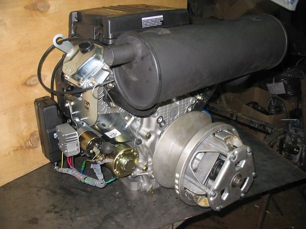

Недавно зашел в магазин для охоты и рыбалки - в глаза сразу бросился  этот движок.
Как я понял, это идет как замена РМЗ-640.
Я вижу в нем некоторые положительные моменты по сравнению с вышесказанным:
*V-образный, т.е. цилиндры не "прячутся" один за другим - с охлаждением не должно быть проблем...
*Высокий крутящий момент при низких оборотах - можно попробовать установку винта без редуктора.
* Раздельная система смазки.
* Низкий удельный расход топлива.
* Степень сжатия всего 8,5 - можно немного поднять наверное?
* Цена в районе 40000р ... (подешевле РМЗ-640).
Непонятна указанная мощность - 25 л.с. У меня получается 20 л.с. - это следует и из его обозначения. Но я подозреваю, что мощность 20 л.с - указана при максимальном крутящем моменте (т.к. он ставится на вариаторные трансмиссии, которые держат обороты в районе МКМ) - все-таки объем почти 680 см кв.
Кто-нибудь тестил этот МТР-20.0?

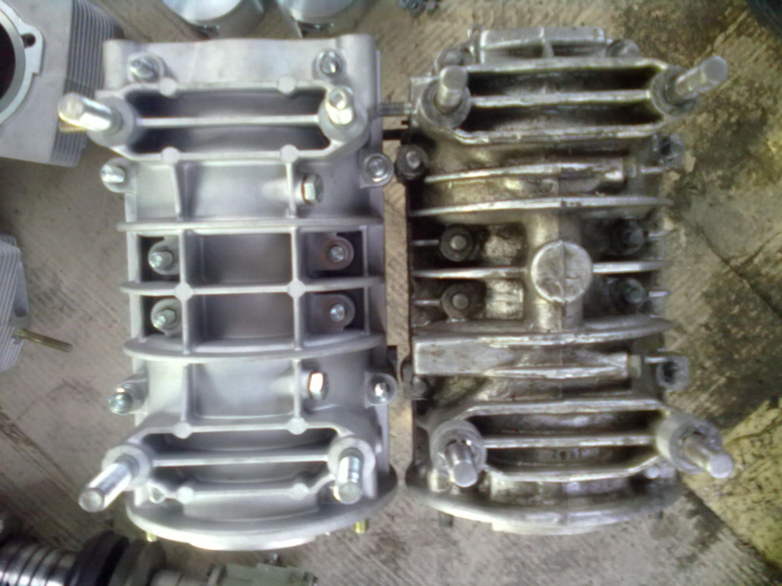

    48,6 КБ · Просмотры: 112
Если хотите установить этот двигатель на мотоблок, то самое ТО!
Больше 20 л.с. с его 680 кубических сантиметров объёма не снимете. Да и моторчик это 4-х тактный. Снимите клапанную крышку и посмотрите как он сделан, на его коромысла, выштампованы из тонкого литового металла, как они ещё работают удивляюсь!
А вот РМЗ-551  всего с 553 куб.см. объёма выдаёт мощность 65 л.с.!
Цена РМЗ-551 104000 р.  Это двухтактник с водяным охлаждением. Не лучший образец в плане экономичности, крутящего момента ну и цены.
С чего так решили?
А вот это жесть, если это правда... Уже кто-то снимал и смотрел?

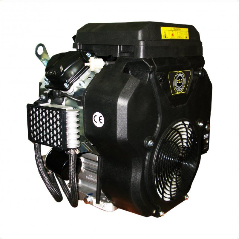

Вы забыли,что РМЗ 640 и мощнее на 40%
Не факт. Реальная максимальная мощность МТР-20.0, как я понял, неизвестна и требует уточнения.
Плюс степень сжатия 8,5 для 92 бензина - это маловато; 10-10,5 самое то, детонации еще не будет ( такая степень сжатия в большинстве современных автомобильных движков под 92 бенз). Сделать это на ДВС воздушного охлаждения можно подрезкой блока миллиметра на 2.. Или горшки повыше поставить.
Литровая мощность убогого 8-ми клапанного четырехтактного карбюраторного автомобильного ДВС от Жигулей около 50 л.с/литр.
Получаем мощность МТР-20.0, обоснованно достижимую в теории: 50*0,68=34 л.с.

А как этот двигатель смазывается? От продавцов слышал,что только разбрызгиваникм ,а тут и фильтр и маслорадиатор .
