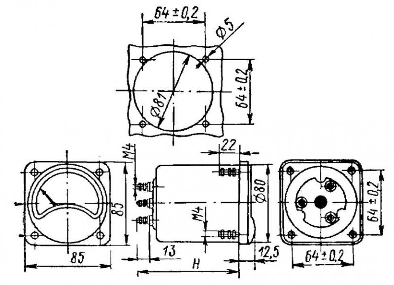

Нигде не увидел установочных размеров, да и общегабаритных, может стОит указать в руководстве?
Что-нибудь вроде:
Добрый день, сверловка и посадочное место стандартное 3 1/8”, другими словами как на обычных приборах типа УС, ВР-10 и т.д. Габариты корпуса 83х83х55 мм. В Руководстве это есть.
сверловка и посадочное место стандартное 3 1/8”, другими словами как на обычных приборах типа ВР-10 и т.д.
А какое оно - стандартное?
3 1/8” - это сколько в миллиметрах?
Радиус центров крепежных винтов каков в лайнах?

Как-то работал с импортной аппаратурой, на каждый индикатор мануал отдельным листом давал установочную шаблон-выкройку. Ну о-о-о-чень удобно. Мелочь - а приятно, тем более, что лишних телодвижений и делать вряд-ли надо - все данные наверняка имеются.
