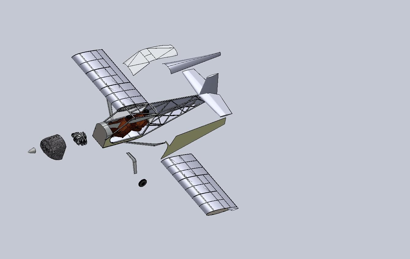

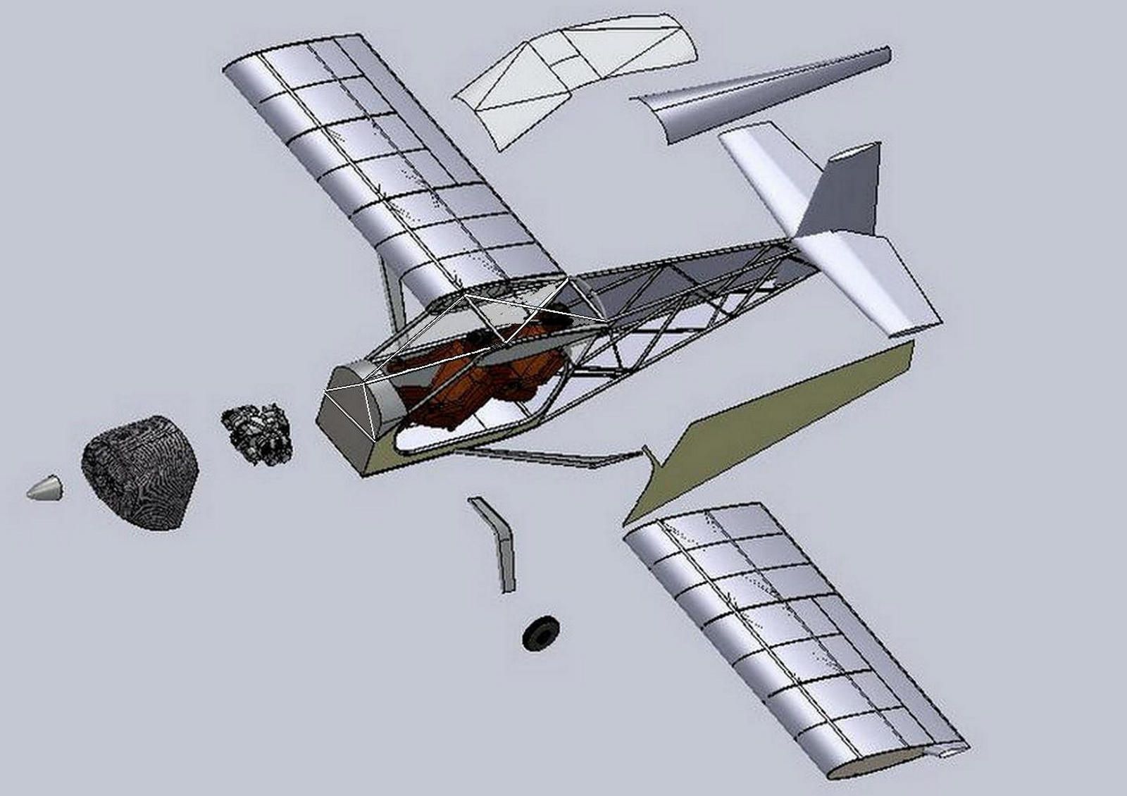

...Мне кажется , что такое решение по ферме верхней части кабины более логичное. Всё замкнуто на треугольники, а из перекрестья над вторым пилотом отлично выходит точка крепления плечевых привязных ремней для первого пилота. И ещё...дверь надо переносить на правую сторону ( как на так надоевших всем Cub и Aeronca ) ... всё таки РУДы слева на тандеме никто не отменял , а при таком большом вырезе их эргономичное расположение проблемно...На откидную дверь цеплять РУДы глупо, а на пол...учлёт-зараза сломает 😡.
Посоветовать стандартные решения,согласитесь,очень просто - но надо исходить из того,что эти решения и так известны тому,кому советуете:основания для отказа от них наверное как-то обоснованны,не так ли?В данном случае сказано,что средняя часть фюзеляжа имеет рамную конструкцию,где нагрузки берутся не только сжатием-растяжением стержней,но и изгибом:частокол трубок при этом не несет никакой рациональности,а нагрузки от кручения фюзеляжа (ради восприятия которых и делают этот частокол) прекрасно берутся и без него.Предложение разместить точку крепления плечевых ремней на потолке совершенно неприемлемо - мало того,что эта точка пересечения стержней (по Вашему - работающих на растяжение-сжатие) поперек плоскости их клетки совершенно не жесткая т.к.заставляет работать стержни на изгиб - но,самое главное,при первой же отрицательной перегрузке пилот улетит к потолку т.к.угла обхвата плеч при этом - никакого (правда,есть еще поясные ремни - но зачемм ставить плечевые вообще,если они ничего не держат?)
И ещё...дверь надо переносить на правую сторону ( как на так надоевших всем Cub и Aeronca ) ... всё таки РУДы слева на тандеме никто не отменял , а при таком большом вырезе их эргономичное расположение проблемно...На откидную дверь цеплять РУДы глупо, а на пол...учлёт-зараза сломает .
Вот это,скорее всего,будет сделано - но не по Вашей рекомендации,как бы мне ни хотелось отметиться в конструктивной реакции на критику,а потому,что придется ставить классическое ручное управление с центральными РУС,отказавшись (пока) от боковой ручки,торчащей от правого борта под углом 45 градусов.Насчет ее целесообразности предлагаю не спорить т.к. очень подробный спор уже состоялся с моим американским товарищем,который нашел возможности слетать на пилотаж на нескольких самолетах именно с таким управлением и признал,что это удобно;дискуссии по этому поводу были также со знакомыми мне летчиками-испытателями и спортсменами.
В итоге пришел к мнению,что,дабы исключить лишний повод для споров,сделать пока по классике:позже к решению с боковой ручкой вернусь т.к.сам считаю такой вариант более эргономичным,в.т.ч.на пилотаже.
А вопрос с РУДами критики не выдерживает - навскидку можно набросать кучу типов ЛА с большой открывающейся дверью и РУДами,стоящими с той же стороны,ничуть не мешающими:это Як-12,Вильга и пр.
А что внутри крыла? Два лонжерона и крестовые расчалки на кручение (судя по картинке)? Нервюры ферменные все?
Да,лонжеронов - два.Расчалки крест-накрест нужны для варианта с тканевой или другой,нежели сейчас применяю,обшивкой - на опытносм самолете их не будет.Нервюры как раз не ферменные,а обычные,из листа,с отбортованными ответстиями облегчения.
... А вопрос с РУДами критики не выдерживает - навскидку можно набросать кучу типов ЛА с большой открывающейся дверью и РУДами,стоящими с той же стороны,ничуть не мешающими:это Як-12,Вильга и пр.
Я про тандемы говорил...у второго пилота РУД тоже должен быть...А в удобстве первого пилота сомнений нет.
...Использование хорошо известных и опробованых решений ещё никому не укоротило жизнь :IMHO. Нагрузки в ферме  по стержням должны распределяться на 2 типа : 1) сжатие ; 2) расстяжение.  Циклический изгиб стержня приведёт к преждевременному разрушению оного. Если только стержни не из пружинной стали. Ну и как-то надо стараться выслушать потенциальных пользователей данного аппарата , не Вам же на нём летать. Не в обиду. Испытанные решения в авиации ведь кровью написаны...
