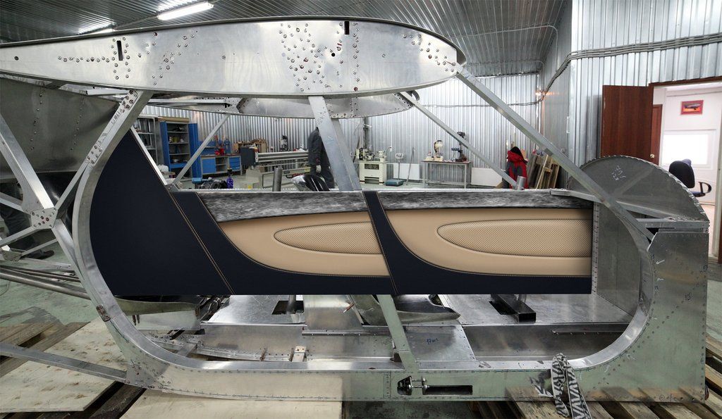

Примерно так будет выглядеть интерьер кабины

Ну нет,конечно - в прозрачном полу,как показала практика на Су-26 вообще-то толку довольно немного,т.к.перенесение взгляда от фонаря в окошко в полу неизбежно приводит к потере ориентиров:если бы взгяд перемещался по непрерывному (на худой конец,с перекладинами) остеклению,ориентиры оставались бы в поле зрения постоянно.
В имеющейся концепции использования самолета никакой необходимости расширять вниз и так отличный обзор,нету.
   Впрочем,понимаю,что ответил на шутку.Однако,шутка шуткой,а хрен - в желудке. 🙂

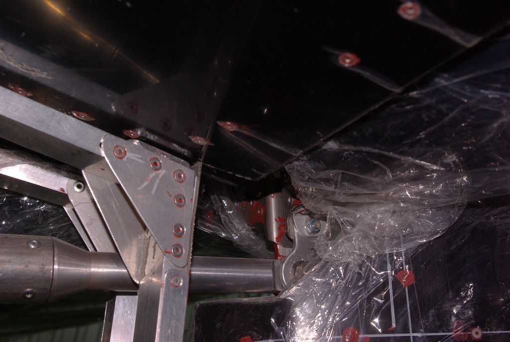

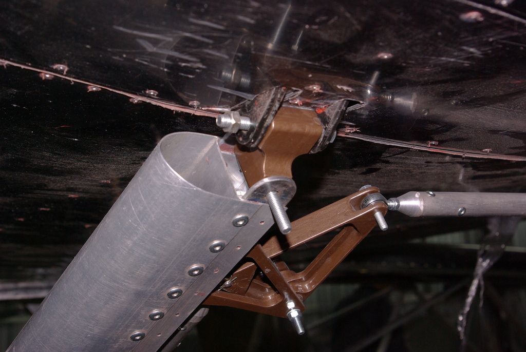

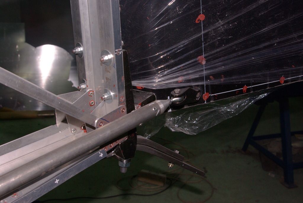

Так выполнено управление рулями.

Интересное  решение.  Главное  при  дальнейшей  эксплуатации  все  видно  и  доступно,  большинство  деталей  практически  в  тени  от  подкоса.
Вообще-то качалка управления элероном и тяга закрыты верхней частью подкоса в виде треугольника,соединенного с крыльевым узлом на втором лонжероне - так что и качалка и тяга будут находиться внутри этого отростка;доступ к шарнирам для контроля при неотсоединенном подкосе осуществляется через лючок.
В.П., а болты из под гаек не сильно торчат? М.М.Громов с экипажем в свое время кусачками скусывали излишне торчащее на АНТ-25 перед рекордным перелетом.
Все болты,на которых собраны агрегаты самолета,не родные:силовые болты будут вставляться на более плотной посадке;пока приходится часто монтировать/демонтировать эти агрегаты,смысла в установке штатных болтов особого нет.
Штатные болты действительно должны выступать за гайку лишь на виток-полтора резьбы,а,кроме того,все разьемные в эксплуатации болтовые соединения должны быть зашплинтованы.
Так,что все в порядке.
