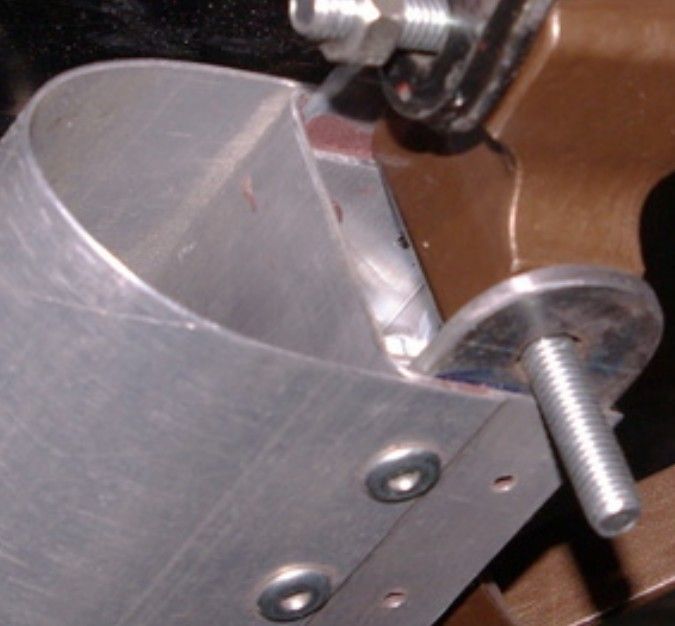

Владимир Павлович , а подкос , что конструктивно представляет из себя ? Профильную трубу из ад31 , или швеллер ? на фото не совсем понятно.
Швеллерок с носиком. Приклёпано... аднаха.

Сечение подкоса:материал Д16АТ,л.1.0;
Лонжерон:швеллер стенками назад;спереди приклепан гнутый носок,сзади - хвостовик.

вот она альтернатива экструдо-подкосам!!! на разницу цены можно купить материал для самодельного листогиба. Вадимир Павлович а как гнёте лобик подкоса? если не секрет
Присоединяюсь к вопросу. Если не секрет.  🙂

Владимир Павлович,так уж случилось,что догадался я из чего у вас обшивки сделаны(ибо на рекламном производстве бываю). А чем они лучше дюралевых,эквивалентных по массе? Тоже ведь толщина "взрослая" получится-около 0,8 мм,хлопать и морщится не будет, да и технологичнее вроде....
@ Lapshin
На самом деле обшивку легко сделать и из дюралевого листа:причина применения нетривиального материала обусловлена,в принципе,превосходным качеством поверхности,не требующей покраске,а,кроме того,несравнимо большей жесткостью материала сравнительно с листом того же веса.
В данной конструкции потециал материалов будет раскрыт не полностью - т.к.статистики его использования в авиации просто не существует,необходимо было избегать вероятностей нештатных ситуаций из-за возможных дефектов,связанных с непрогнозируемым поведением материала - для этого и каркас и обшивка,каждый сам по себе,способен держать эксплуатационные нагрузки.
В ходе набора опыта эксплуатации можно будет лучше понять правильность принятых решений и в последующих конструкциях,возможно,применять схемы,где свойства жесткой обшивки будут использоваться более полно.
Штирлиц! А вас я попрошу остаться! или... А вот отсюда - поподробнее! все мы сейчас думаем, и мне так уже поздно метаться - куплено 20 листов Д16АТ 0,5 мм... но! Что за материал?! может на другом своём самолёте использую? а в том, что будут ещё я уже не сомневаюсь!  😉
Владимир Павлович, я понимаю, что вопрос задан не по адресу... Скорее всего КАА на вас и сошлётся, мол не мой секрет... А вы то может приоткроете завесу тайны? ООООчень новый материал заинтересовал. Уже подумываю... а где у нас в городе рекламные производства?

А материал совсем не загадочный  😉
Скорее наоборот. Часто при эксплуатации (в рекламе) происходит расслоение. Негорючий и качественный уж больно дорог. И пока производители (Н.Новгород в частности) не говорят точно какой материал задействован (на стилоскоп лень тащить), но могут и из анодированного сделать 🙂
Я бы действительно рекомендовал не дергаться особо и строить по классике.Я,достаточно ориентируясь в работе конструкций и имея достаточную расчетную базу,могу позволить себе эксперимент и даже отрицательный результат стал бы для меня небесполезным,т.к.позволил бы скорректировать конструкцию с учетом полученных дефектов.
Строящий же самолет для себя,должен быть,по моему мнению,в максимальной степени застрахован от необязательных рисков - и неизбежных во всем процессе создания самолета набирается более.чем достаточно.
Когда будет приобретен опыт реальной эксплуатации такой конструкции и более-менее отработана технология,можно будет подумать и о распространении опыта.
Я ведь особо не распространяюсь о нюансах,во-первых,чтобы избежать ненужных пересудов и перепалок с людьми,чье мнение для меня решающего значения не имеет,а,во-вторых (с другой стороны),чтобы,по возможности,предотвратить бездумное повторение решений(а,возможно,и опережение) некоторыми торопыгами без полного понимания - и то и другое способно скомпрометировать оригинальные решения,вызвать к ним недоверие и,в конечном итоге,принести вред.
Для приходящих в гости я сильных секретов не делаю и что знаю,рассказываю:распространение информации среди неограниченного круга лиц,к тому же,может создать проблемы при патентовании,буде такая потребность возникнет.
