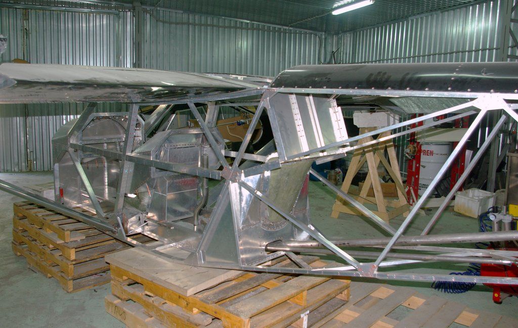

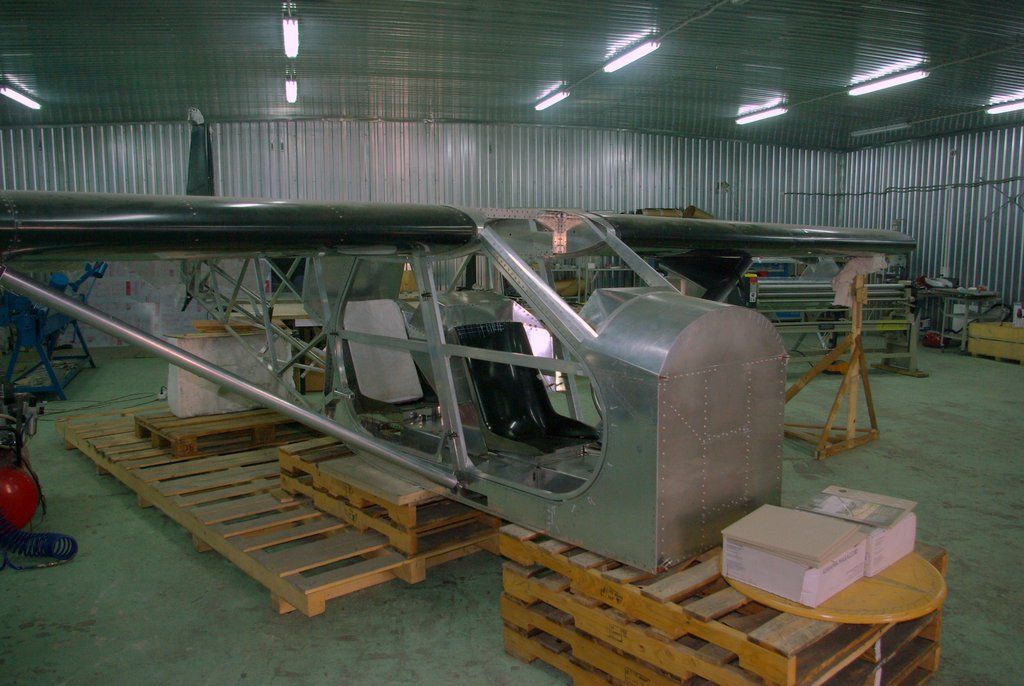

Немало времени заняла кабина - надо было окончательно установить кресла пилотов,интегрировав их в силовую схему фюзеляжа,сделать каркасы приборных досок и поставить двери с механизмами сброса.Потом продолжили работу с подкосами,устанавливая их верзние треуголные части,связанные с задними узлами консолей;тяги,идущие от качалки к элеронам проходят внутри этих треугольников.
В промежуток времени между праздниками рассчитываем на получение долгожданной посылки из-за лужи - в ней должен быть мотор,стойки и агрегаты шасси,да и много чего еще интересного.
Привожу пару фотографий нынешнего состояния - бОльшее их количество и в полноразмере выложены на форуме нашего сайта http://www.laros.ru/

ДяДя ВоВа[sup]Mr.Lapshin[/sup] это обман зрения(первое фото)...
Поперечный угол крыла
- отрицательный ???
Обман.Низкая точка съемки + широкий угол объектива.V-образность отсутствует как класс.

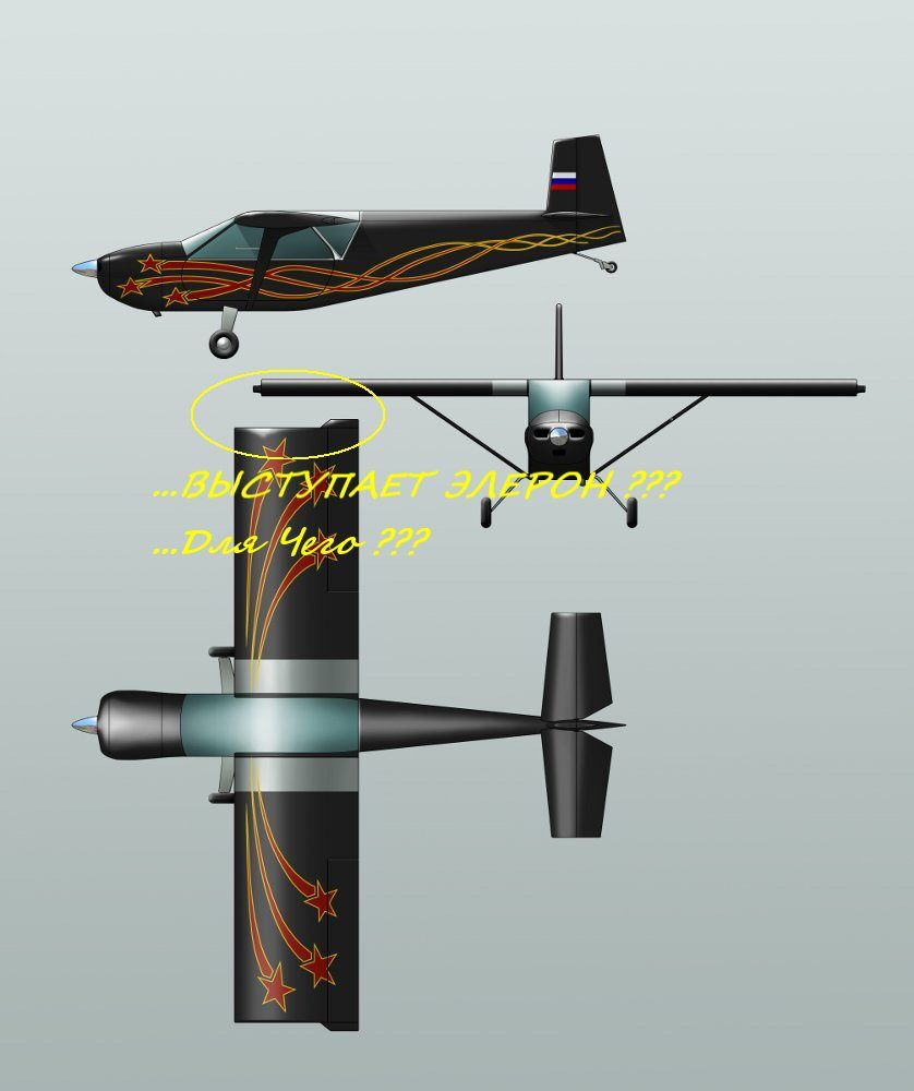

Вопрос по ЛАРОС-СТО
Для чего элерон выступает за край плоскости ?

- Выступ за прямоугольную законцовку консоли является роговым компенсатором элерона:вне зоны затенения его законцовкой,а,наоборот,в районе концевых вихрей,сбегающих с их обрубленных кромок.
