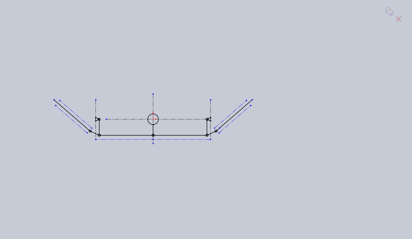

Владимир Павлович! Спасибо за развёрнутый ответ, но не ругайте сильно нас самодельщиков... ведь у меня это первый самолёт, и всё до сих пор мне было ясно и понятно, но вдруг корифей авиации говорит: а фиг-ли? в подкосах идут тяги элеронов! ... и я застопорил: а как? применимо к нашей конструкции это можно реализовать? Владимир Павлович, если вам не сложно, пожалуйста, покажите на фото узлы.... если не готовы - можно хотя-бы на рисунке показать... я так понял, что раз вы из этого секрета не делаете, то может найдёте время когда-нибудь карандашом набросок сделать? Заранее Спасибо за ответ!  С уважением, Андрей Кадочников.
Ну,вот так,примерно,это можно сделать.В центре - продольный вал,соединяющий передний пост с задним;на этом валу имеется кабанчик,от которого идут две тяжки к обоим бортам.На бортах закреплены качалки,другое плечо которых имеет форму крючка,который может входить в полость подкоса,где проходит тяга.В верхней части подкоса также стоит качалка в плоскости подкоса,одно плечо которой связано с тягой,а короткая тяга от другого плеча идет к кабанчику элерона.
Как-то так.

На Lazair тоже управление элероном идет по подкосу, но там подкос не профилированный, а тяги провели снаружи. Кстати, потенциально это может несколько снизить сопротивление по сравнению с одиночной трубой.
Не уверен,что сопротивление двух труб окажется меньше,чем единственной бОльшего диаметра - максимум,такое же.
В нашем случае целью не было кого-то удивить:Г-образный подкос наподобие подкоса "Пчелки",закрепленный и на переднем и на заднем лонжеронах.по определению имеет немалое сечение - что ж внутрь него не вставить тягу?Кинематика здесь - дело техники,не более.
А вообще существуют данные продувок для двух параллельных цилиндров?
Есть,конечно - и изменение по расстоянию между цилиндрами.
Только я не помню.
Ну вот, сразу всё понятно стало, будем теперь думать: применимо ли ваше техническое решение в нашей конструкции... До сборки консолей нам ещё далеко, поэтому конструкцию вашу будем держать в уме - а вдруг пригодится? Спасибо вам большое, Владимир Павлович!

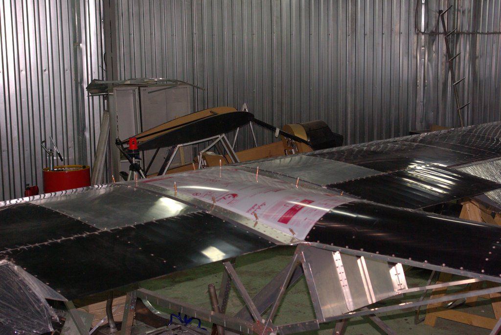

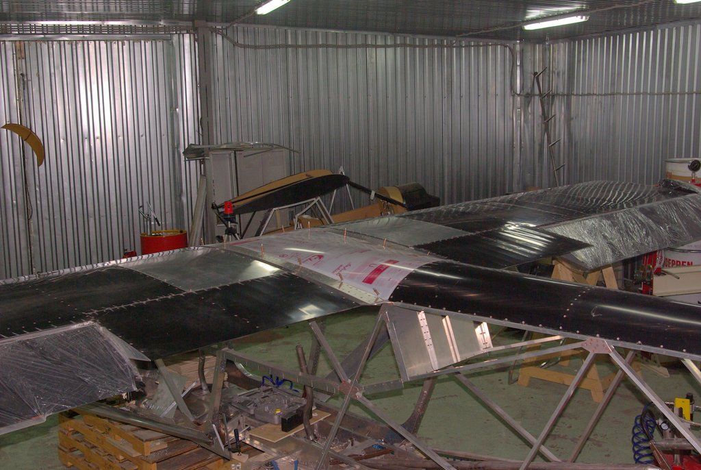

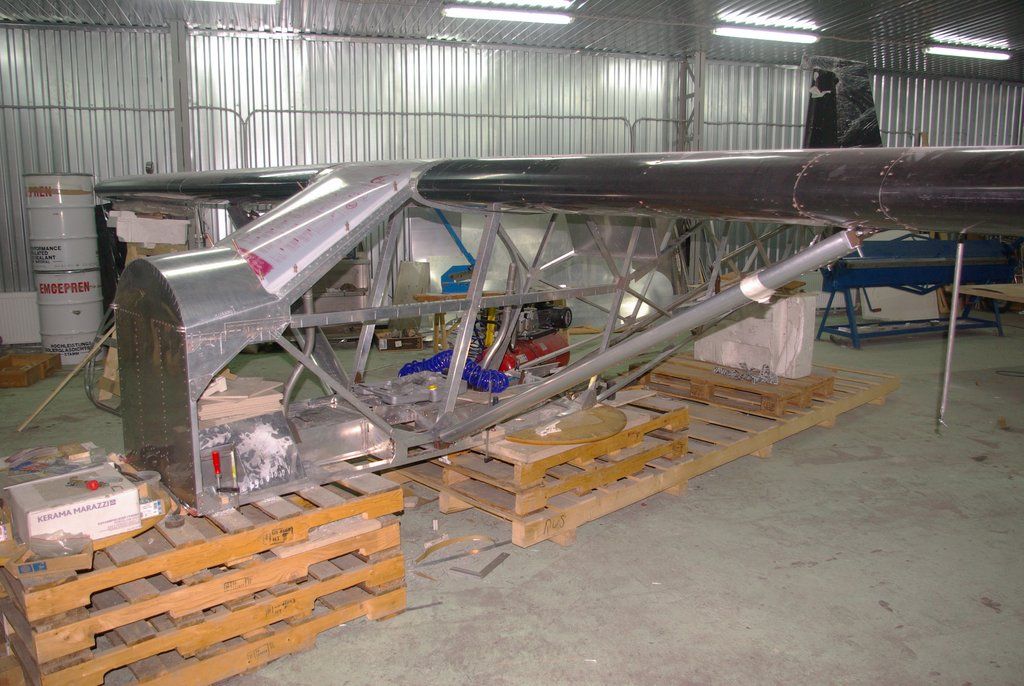

Сделали обечайку перед лобовым остеклением;прирезали и предварительно установили лексановое стекло.
Ничего так,вроде,вышло.
