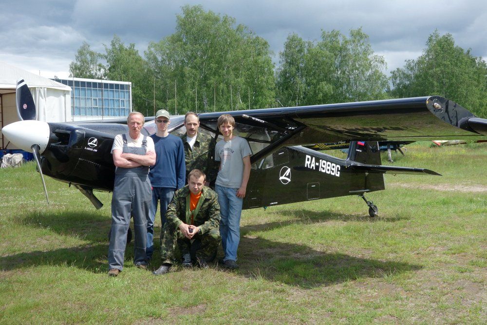

По истечении сегодняшнего рабочего дня хочется поместить здесь как автора данного самолета, ака Вашего покорного слугу - так и команду, осуществляющую подготовку к летным испытаниям: это, собственно, и практически весь коллектив, участвующий в его создании.

Нужны чехлы или ангарное хранение.
Белый бы смотрелся тоже неплохо... 🙂
Я уже говорил, самолет смотрится внушительно...
Скорей испытывайте и в серию...
Пока да - хранение ангарное: но чехля, конечно, будут сшиты.
С обтекателями колес вопрос неоднозначный: их наличие, безусловно, улучшит внешний вид и летные качества самолета - но грязь, забивающая внутренности обтекателей способна свести на нет все преимущества - поэтому для летающих в соответствующих условиях "лапти" будут предлагаться..
