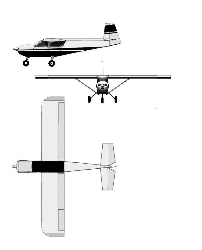

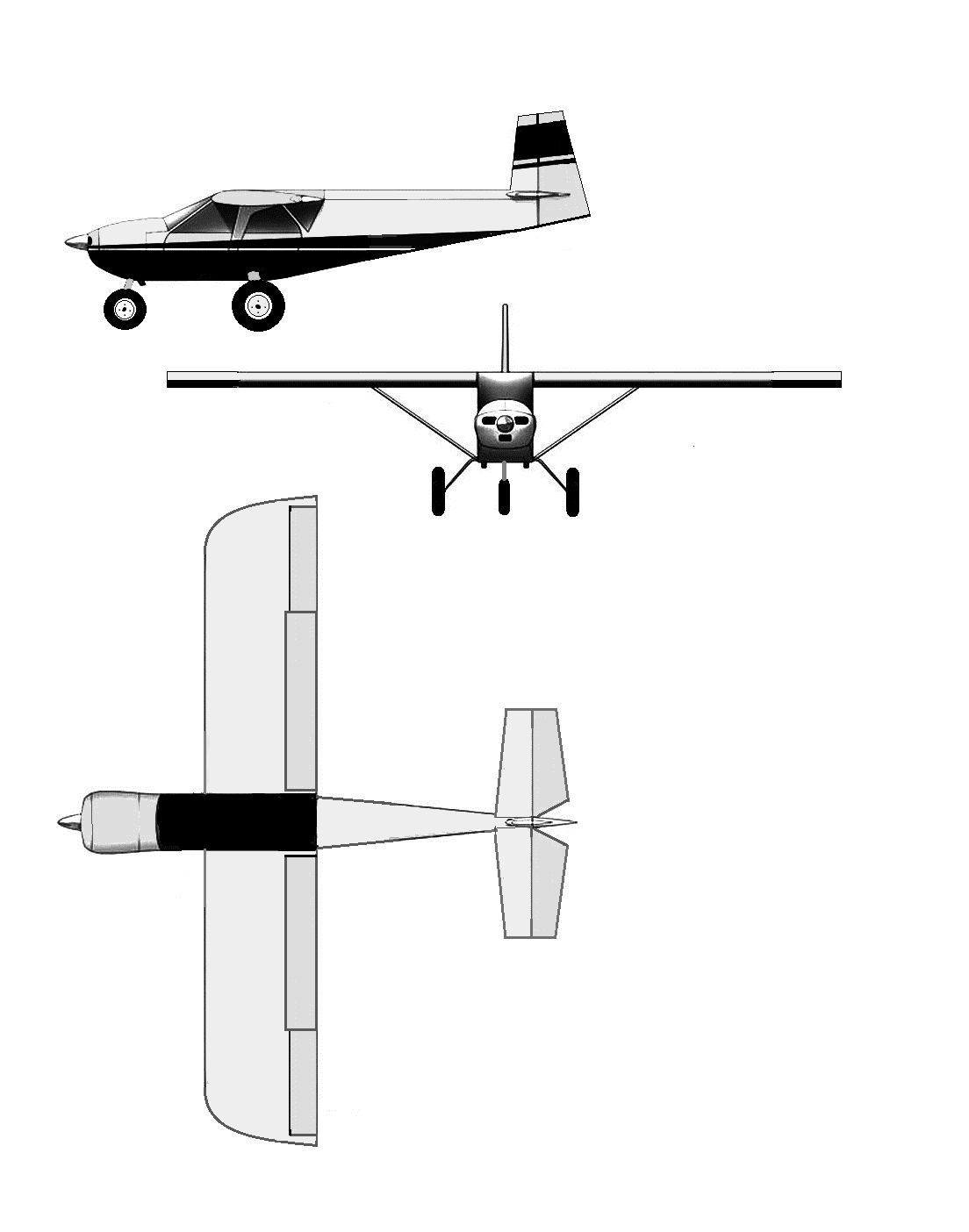

В сборе такой модели нету - ее легко представить, нарастив на виде сверху каждую консоль на метр + законцовка, скругленная спереди; на виде сбоку фюзеляж удлиннится, а ВО пропорционально увеличится на четверть по каждому размеру.
Колеса - примерно, как у Вильги по размеру ( а то и больше, если заказчик этого захочет. Элероны займут по трети размаха консоли, а остальная часть задней кромки будет занята закрылком.

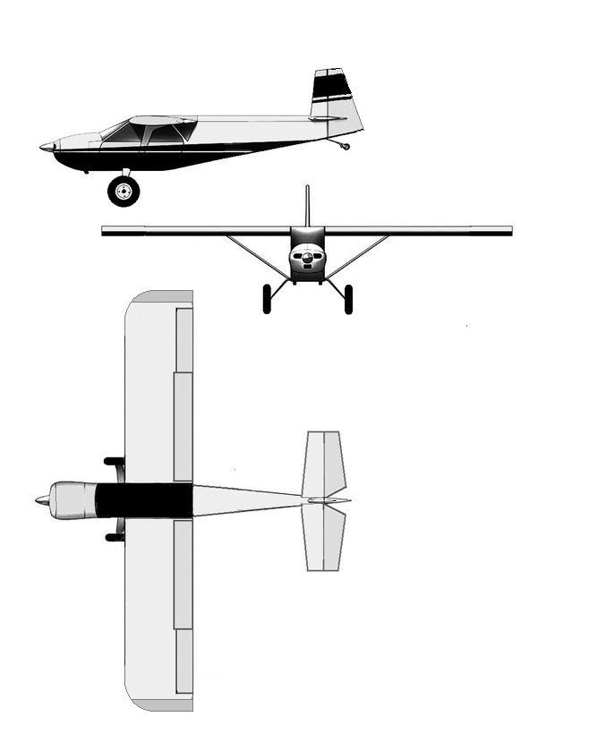

Ну, наподобие: только скругление законцовки поменьше, а ВО увеличить еще по хорде - посмотрите на фото, только больше.
Нет, большие колеса при схеме шасси с носовой опорой не имеют смысла.
Тогда, в десятом приближении, наверное так...  :~)

Да - как-то так: надо лишь удлиннить нижнюю часть РН, чтобы в профиль картинка приблизилась к оригиналу. Про двигательную часть не говорю - ее вид может различаться, согласно выбранной силовой установке.
