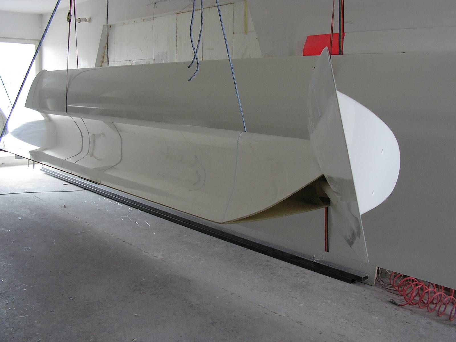

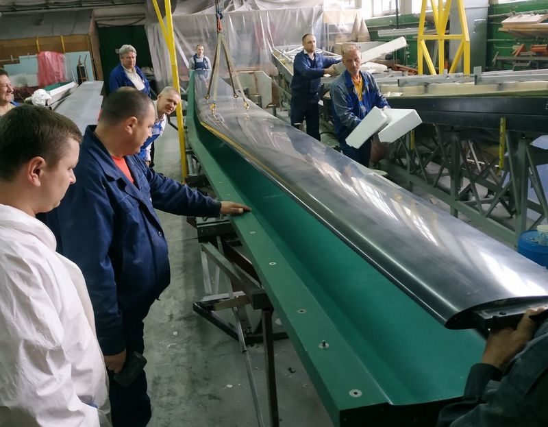

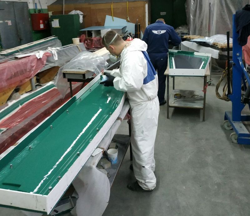

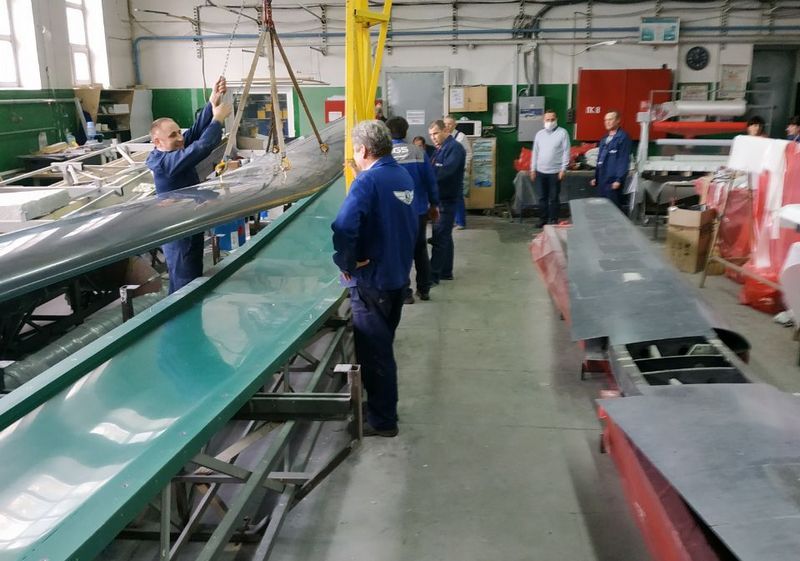

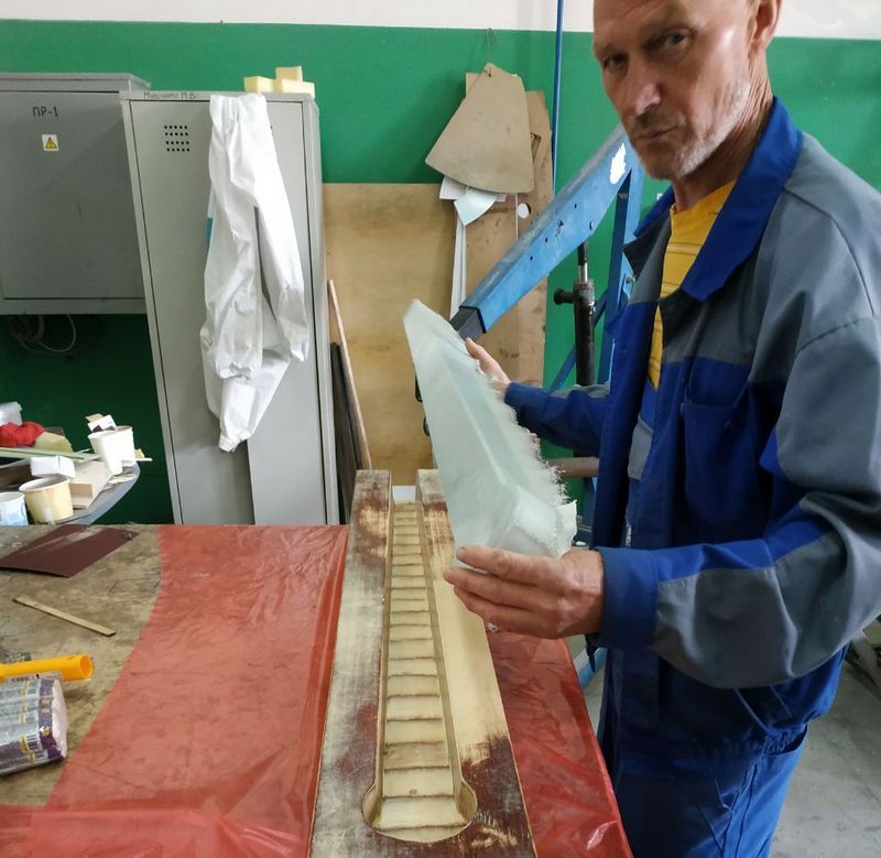

Сняли матрицы крыла самолёта VP12, теперь будем выполнять работы по разметке обшивки. Изготовили технологический лонжерон киля ВО.

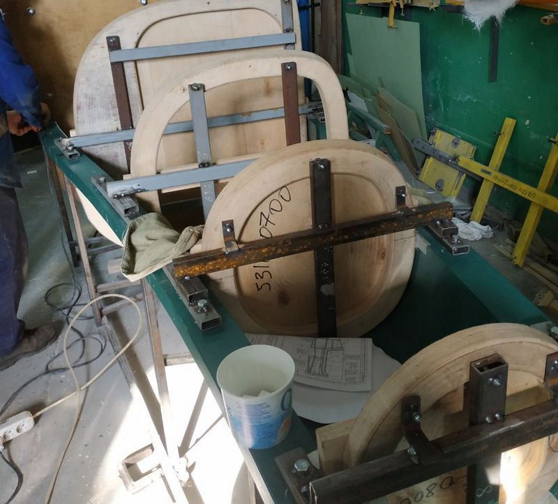

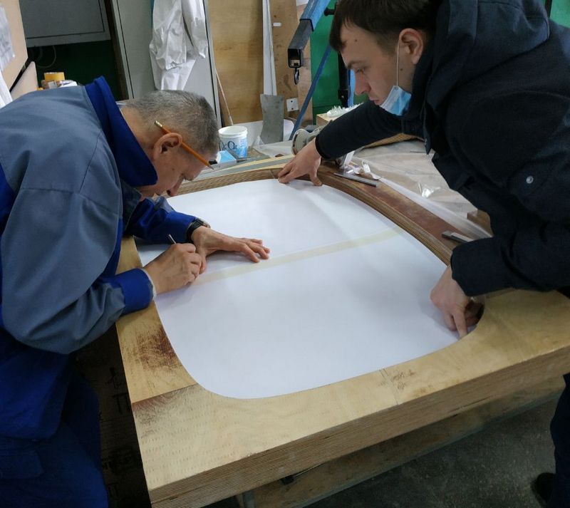

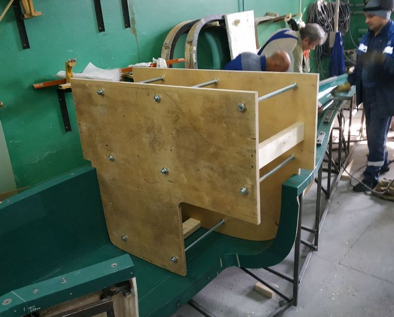

Предварительная разметка матрицы первого шпангоута VP12. Монтаж приспособления для вклейки шпангоутов фюзеляжа.

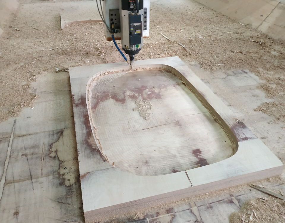

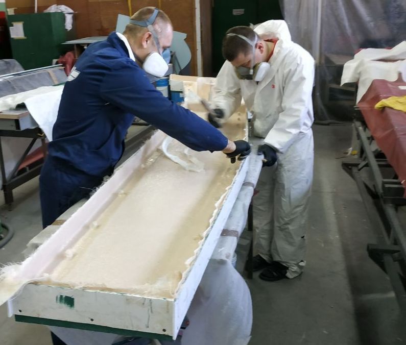

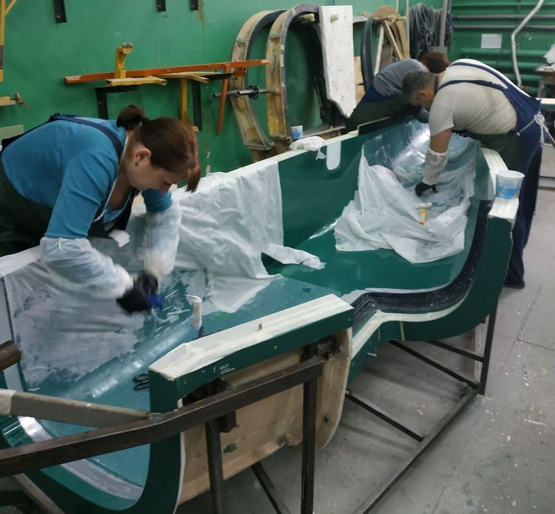

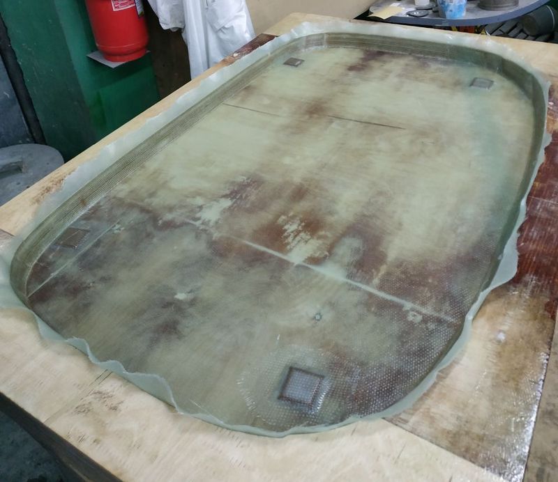

Приступили к формированию матриц ГО и руля путевого управления VP12. Выложили технологический шпангоут №1.
Наращиваем слои матрицы ГО. Примерочный монтаж приспособления для вклейки шпангоутов фюзеляжа.

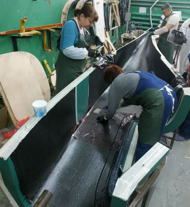

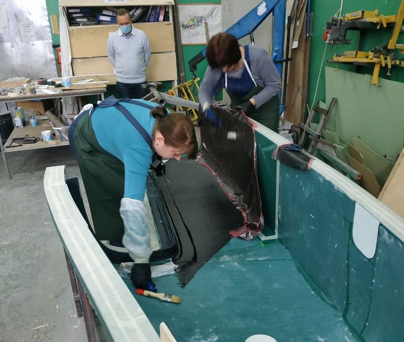

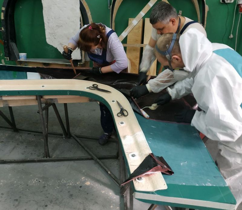

Сегодня, 20 мая 2020 г. мы приступили к выкладке обшивки фюзеляжа самолёта VP-12.

-какой вес квадратного метра обшивки крыла и сколько слоёв (каких)?
-если не тайна,сорт смолы ?
Классическая трёхслойка (2 слоя угля и пенопласт). Материал - Carbon fabric style 442 3k Aero, плотностью 160 г.м.кв. Используем смолу Epoxy resin 285, отвердитель Hardener 287.

=мы люди ленивые и культивируем технологию 3Д (ПАРАБИИМ,600 г/кв.м),
тоже на 285...
