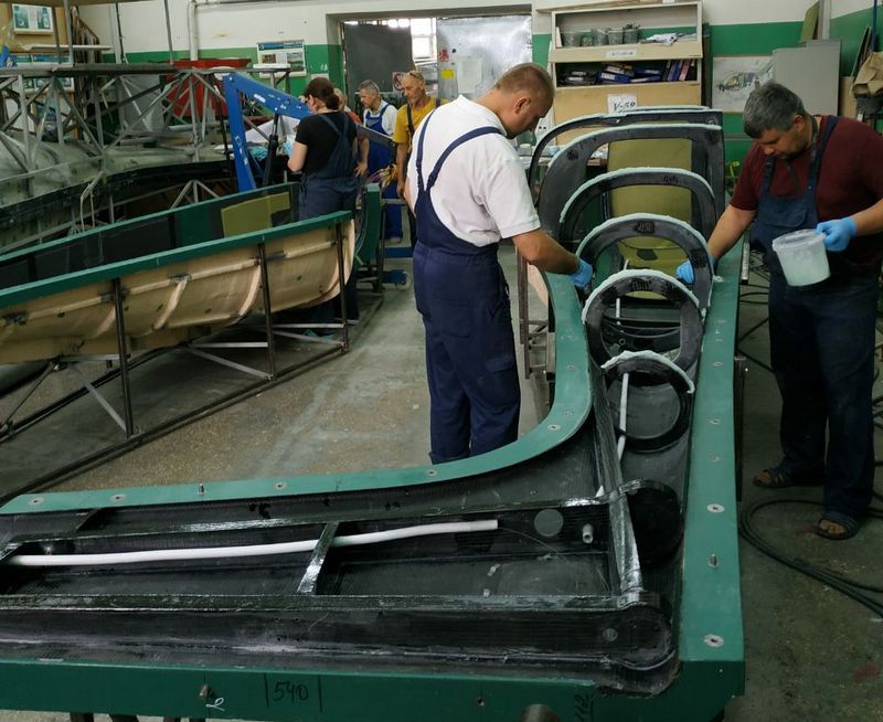

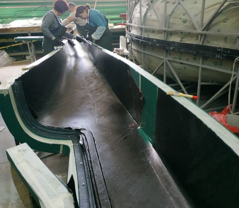

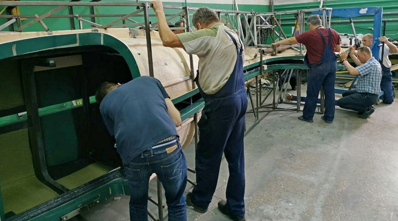

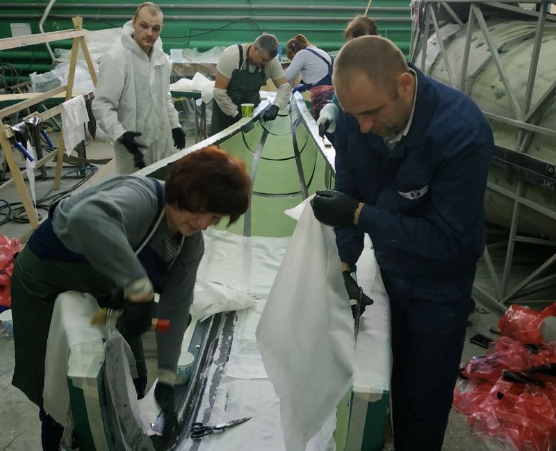

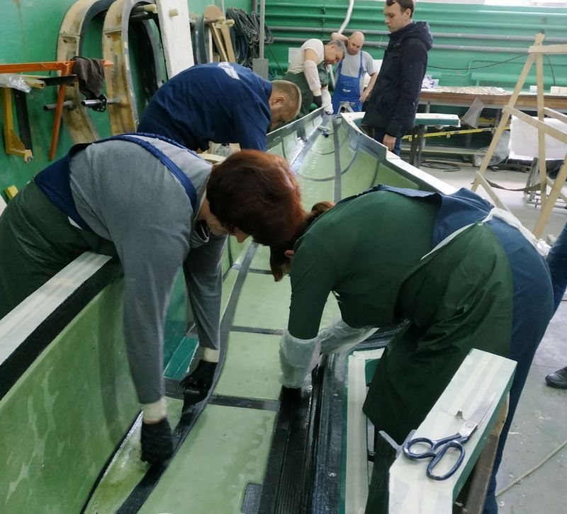

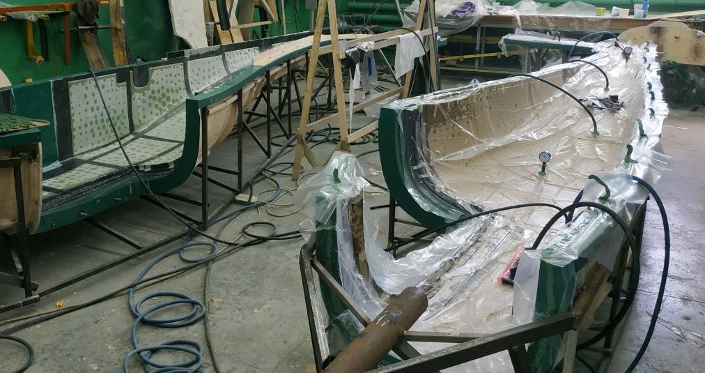

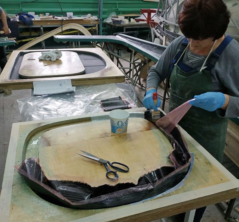

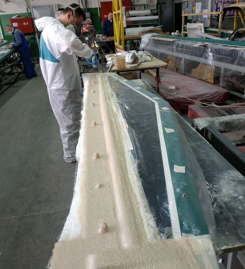

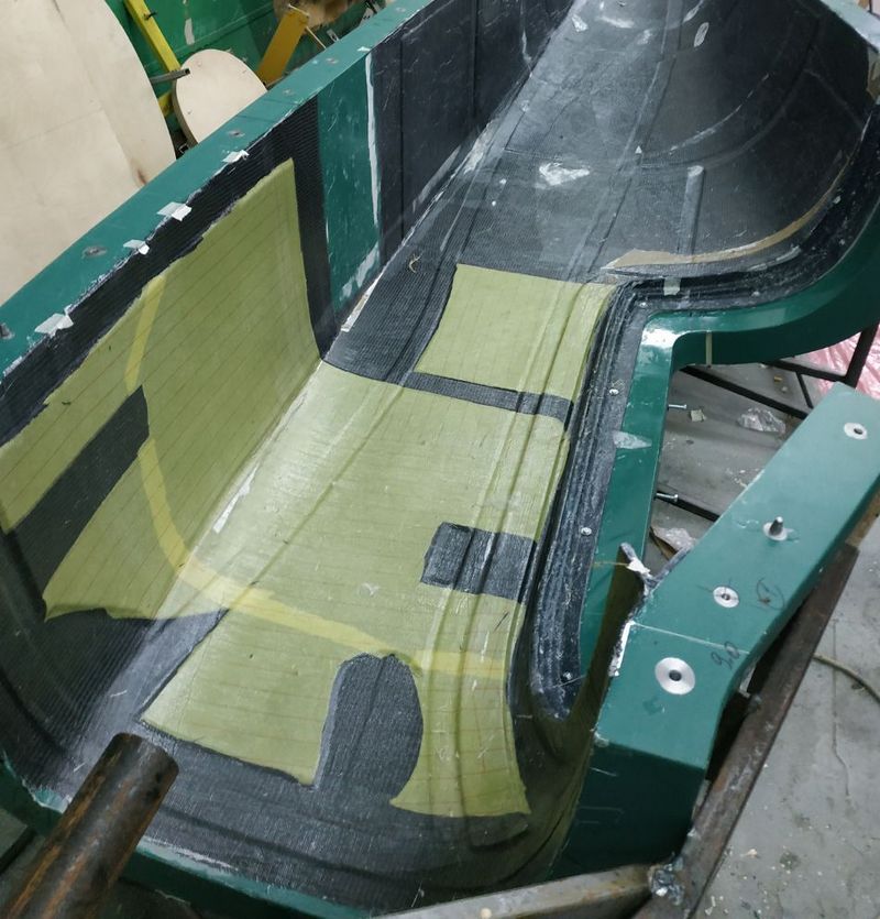

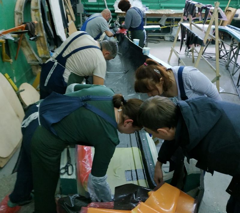

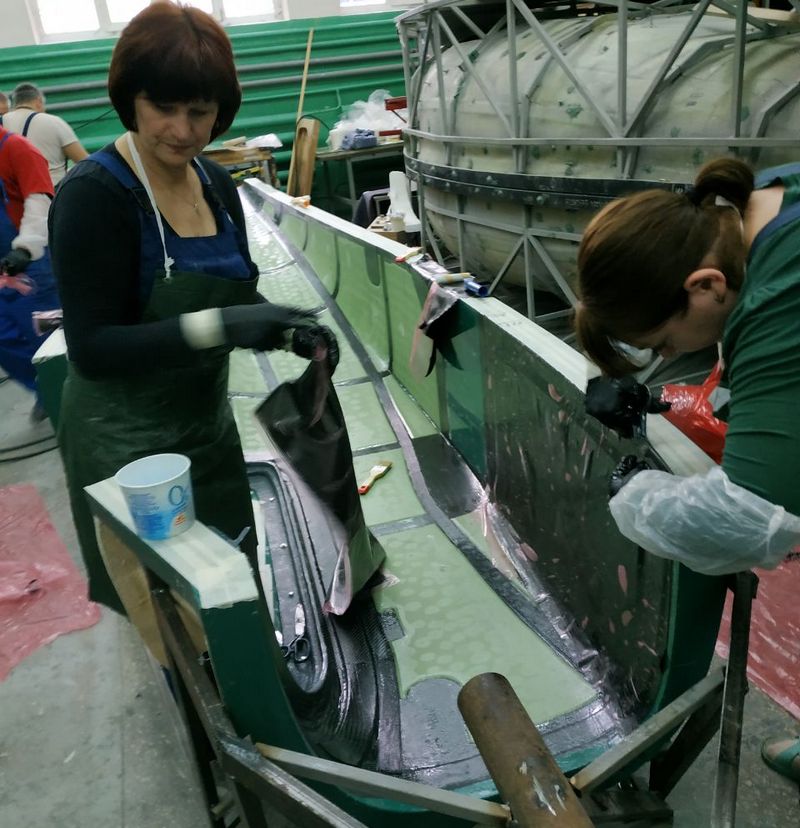

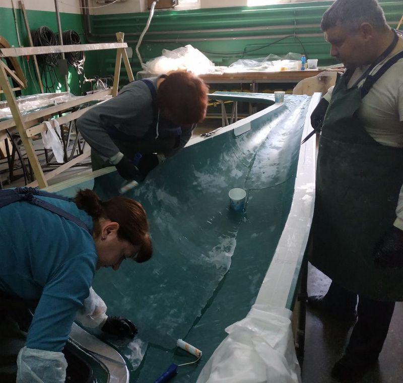

Приступили к формовке обшивки фюзеляжа на правой матрице VP-12. На левой матрице фюзеляжа сняли вакуум, закончен первый этап формовки обшивки.

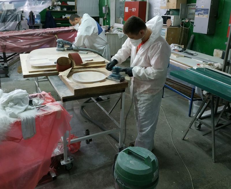

Сняли вакуум с левой обшивки фюзеляжа и приступили ко второму этап формовки правой обшивки фюзеляжа VP-12 . Продолжаем работу над матрицами шпангоутов фюзеляжа.

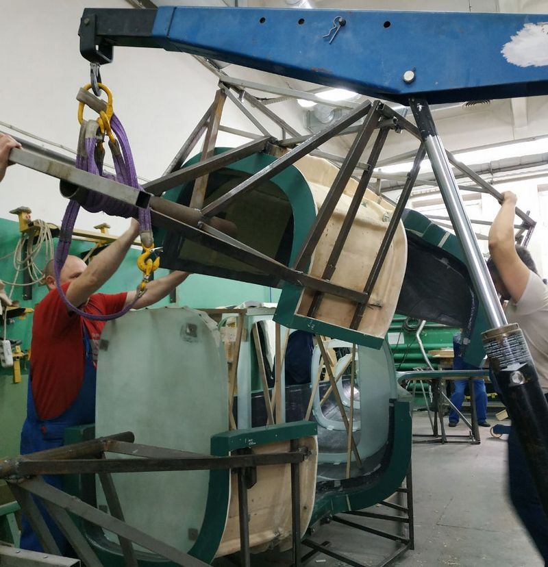

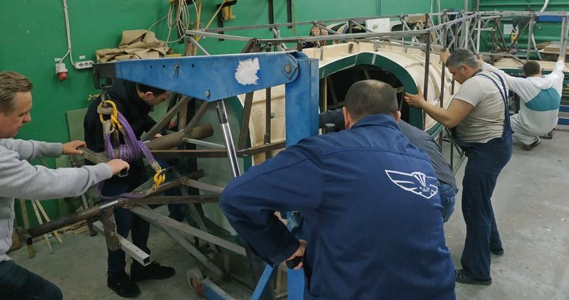

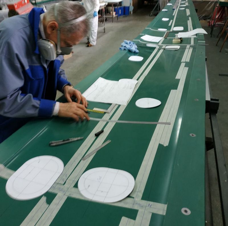

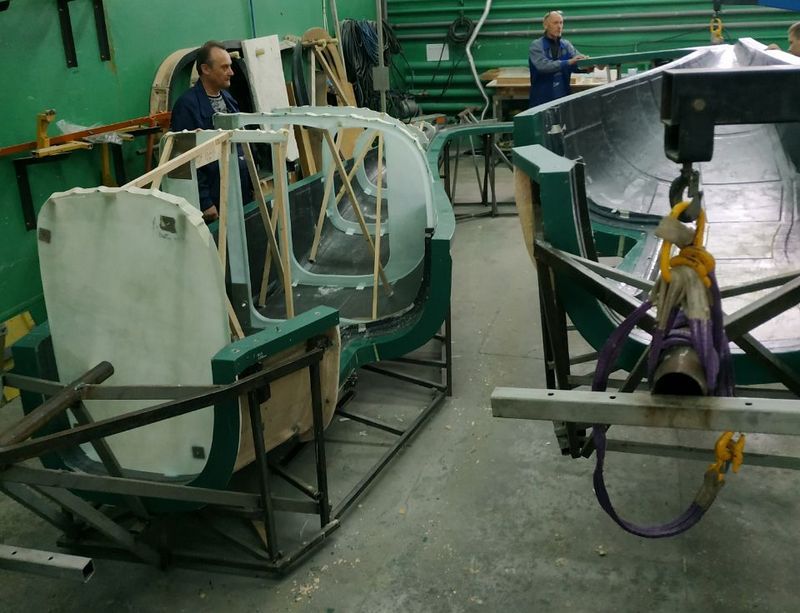

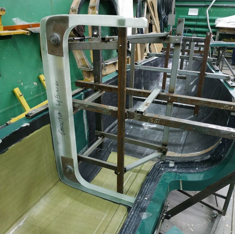

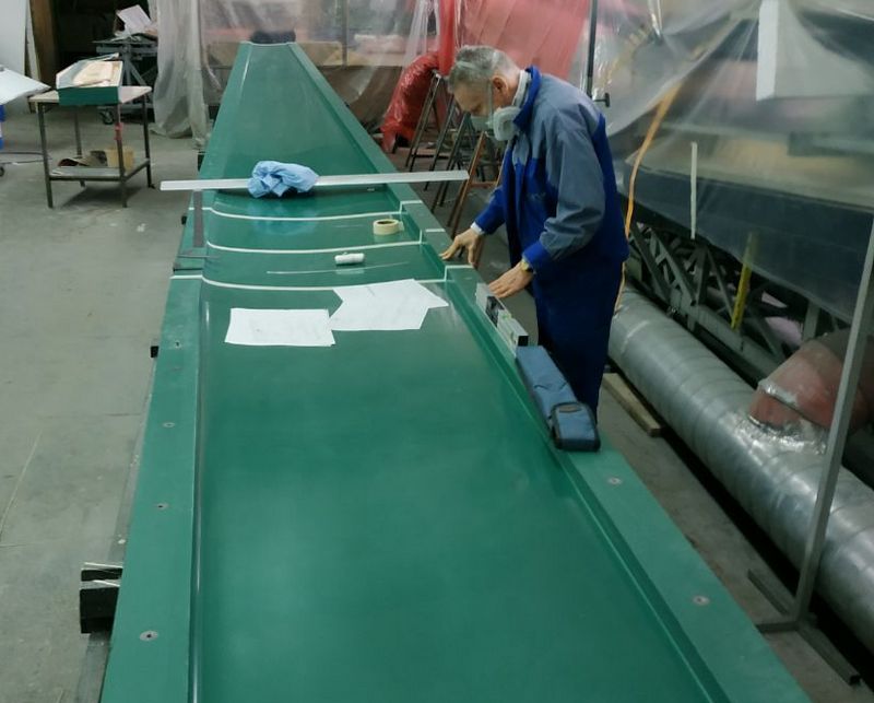

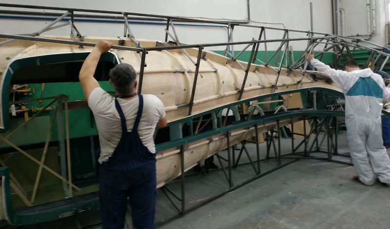

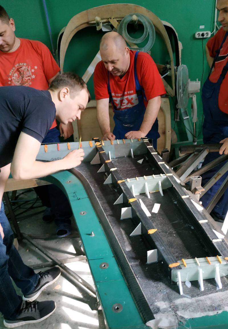

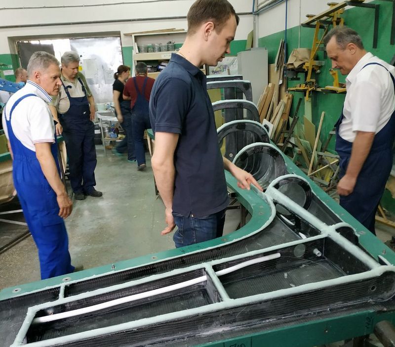

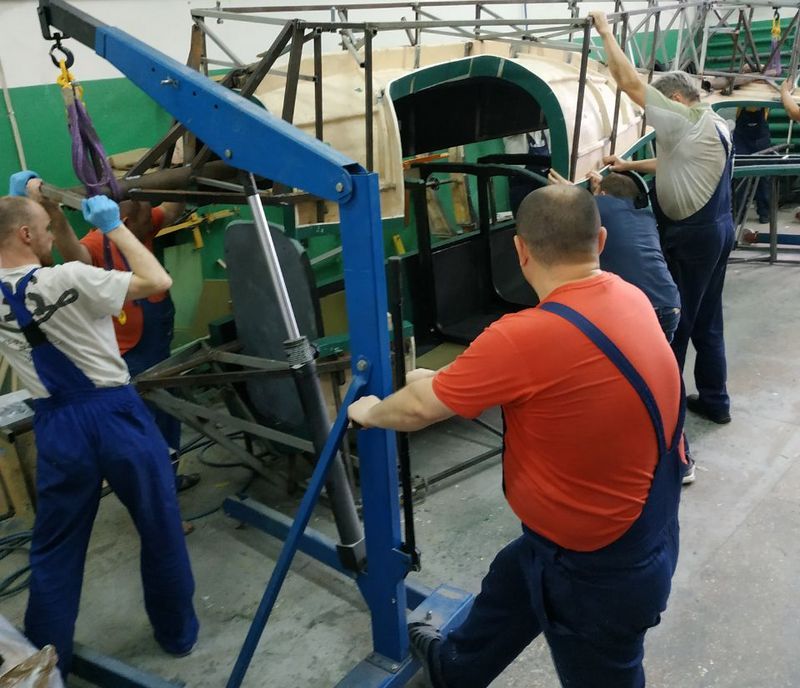

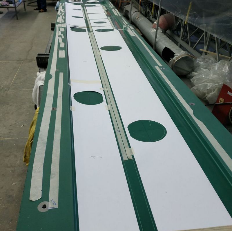

Выполняем примерку технологических шпангоутов на левой половине обшивки фюзеляжа. Приступили к разметке нижней матрицы крыла.

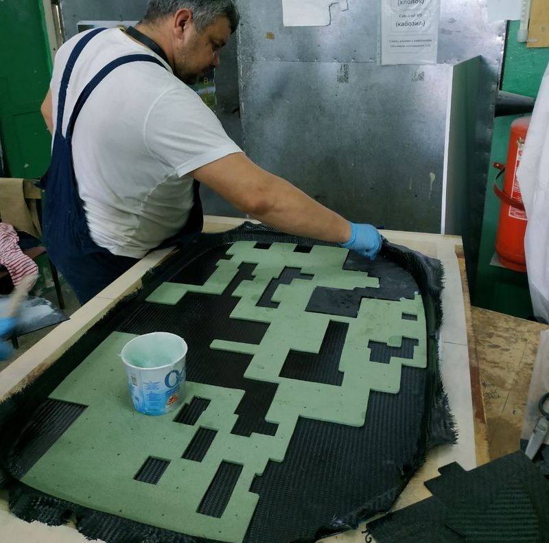

Размечаем нижнюю матрицу крыла. Формуем матрицу руля высоты.

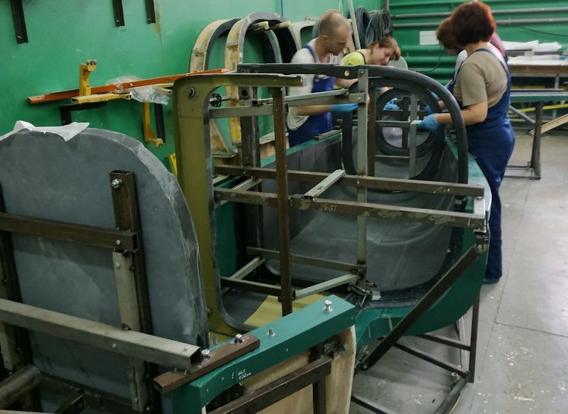

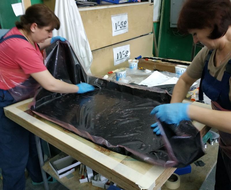

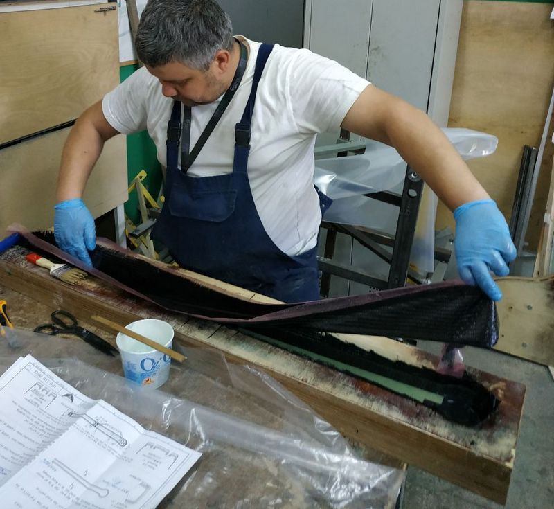

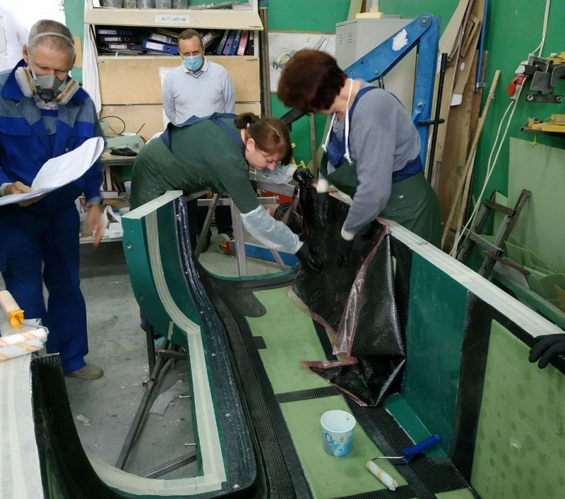

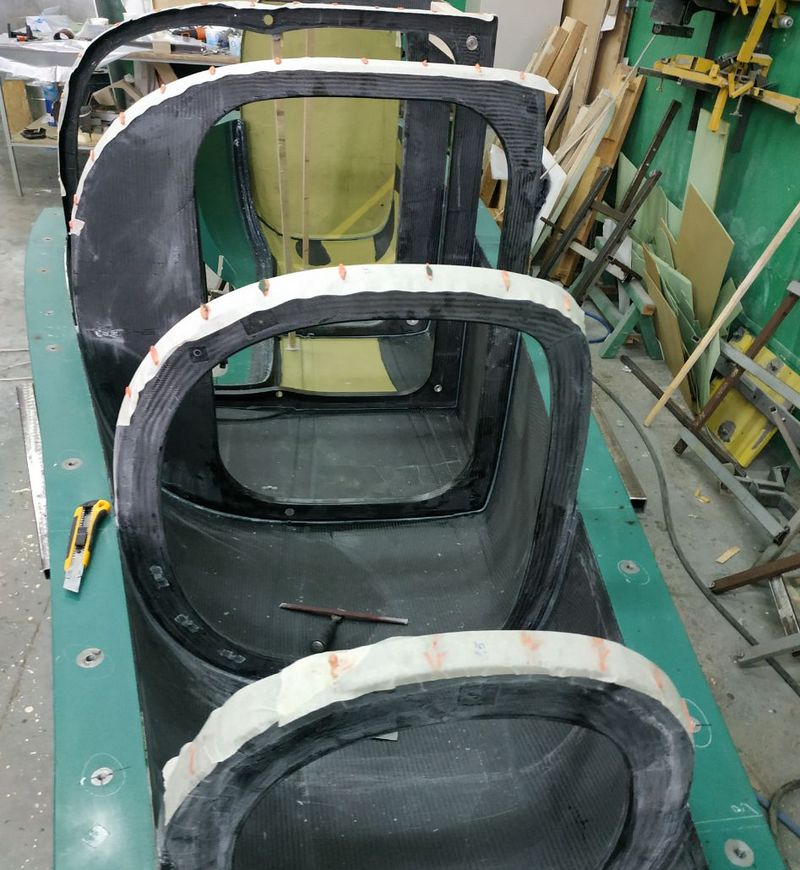

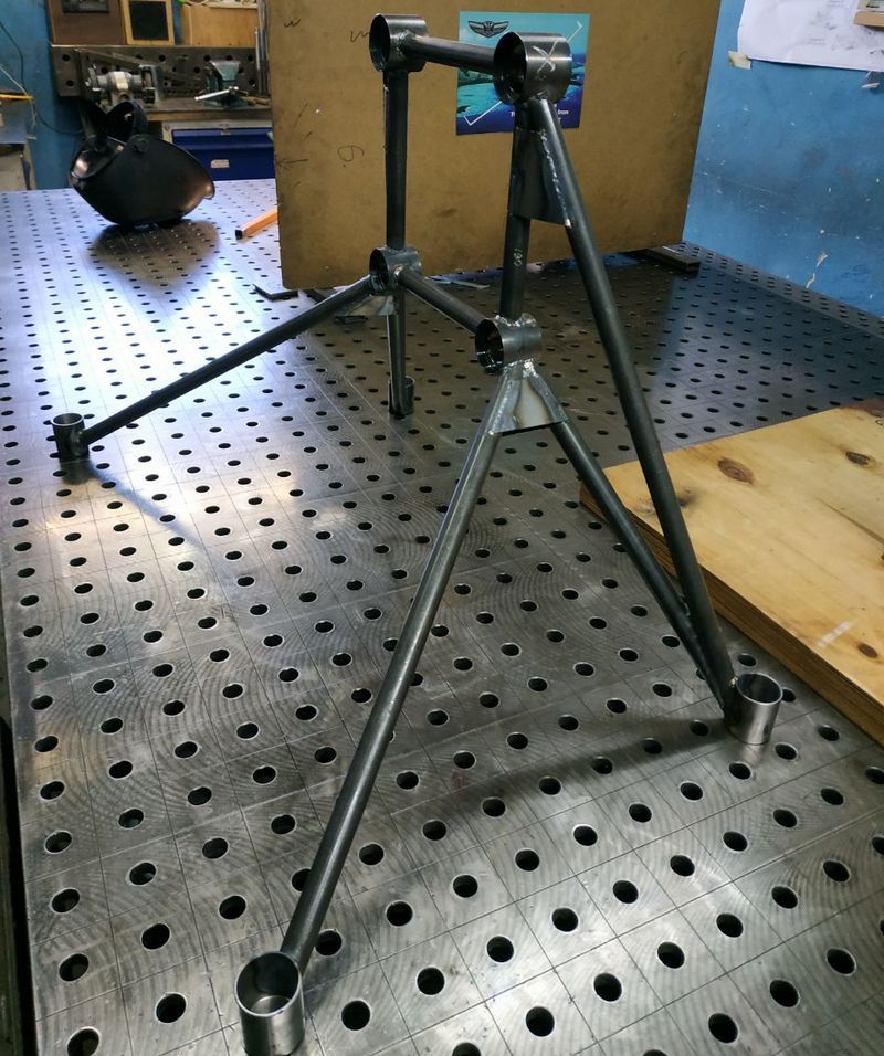

Формуем "боевые" шпангоуты фюзеляжа. Продолжаем размечать матрицу крыла. Сварили мотораму для тестирования.
Вес моторамы 3,17 кг, материал - трубы 3/4х0,058" AISI 4130
К нам в гости приходила делегация из Софтекс Аэро во главе с Виктором Ващенко по обмену опытом. Делали много фото. Наша моторама так же из AISI 4130 , но она весит по памяти 1700г или 1900г
=а может турбину ?!
Александр Николаевич, наша делегация была поражена обилием инновационных решений на вашем самолёте (углепластиковые тяги, пластиковые наконечники тяг, пластиковые рельсы закрылков), но особенно поразили угольные оси колес основных стоек шасси. Мы себе такого позволить не можем, так как при сертификации необходимо каждую «инновацию» обосновать и доказать прочность и ресурс.
А касательно веса моторамы, то мы исходили из эксплуатационной перегрузки для мотопланера - +5,3 ….-2,65.

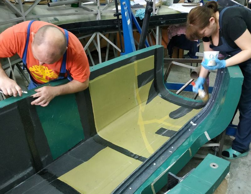

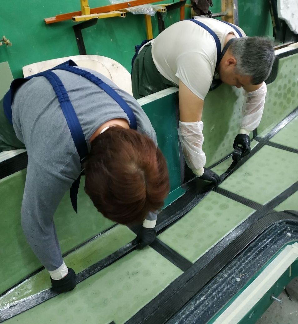

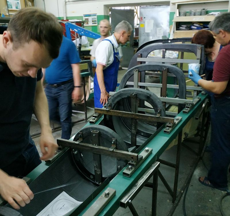

Вклеиваем "боевые" шпангоуты фюзеляжа VP12.
