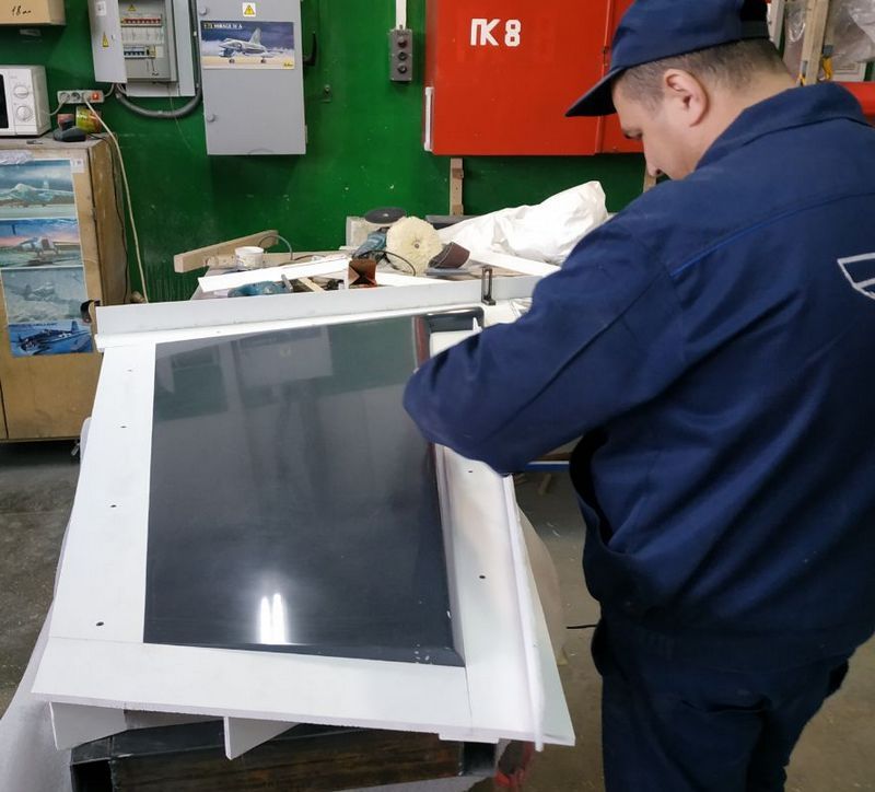

Примеряем мастер-модель фонаря кабины. Работаем над мастер-моделью элерона VP12

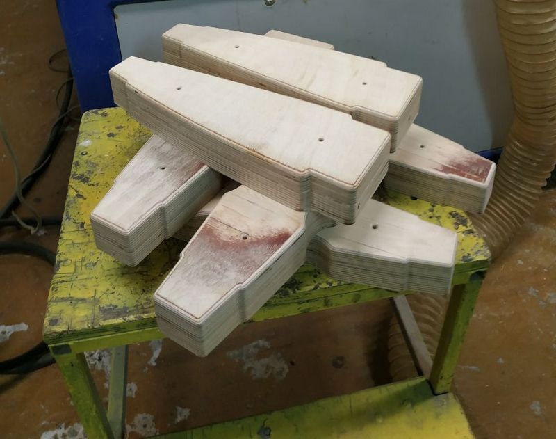

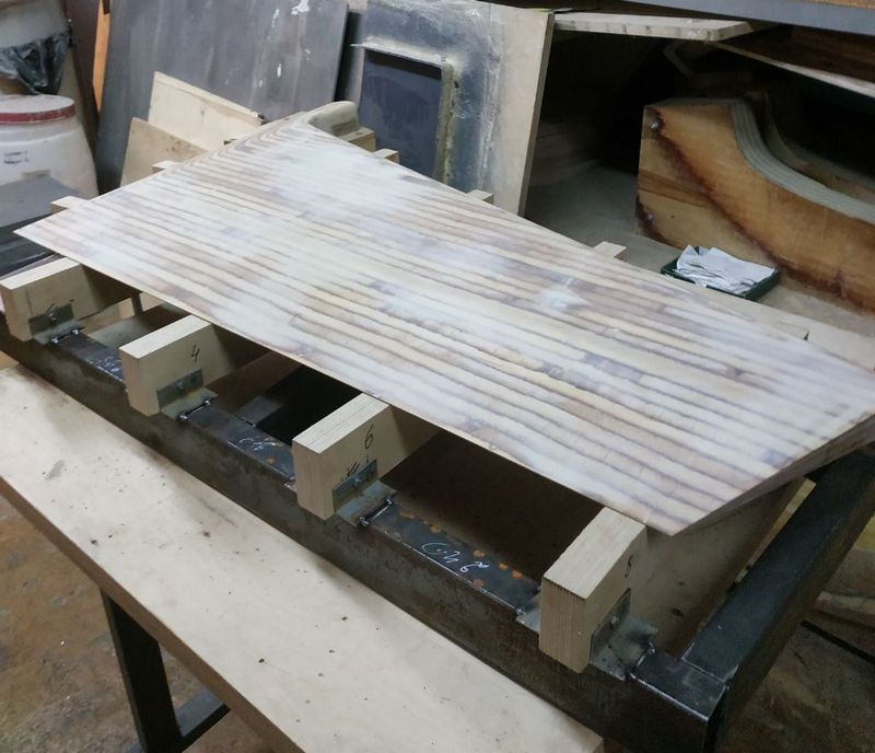

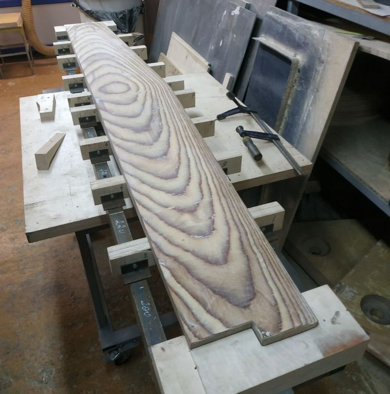

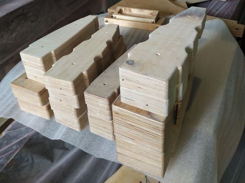

Изготовили ложементы для мастер-моделей ГО и ВО. Подготовка мастер-модели ВО.

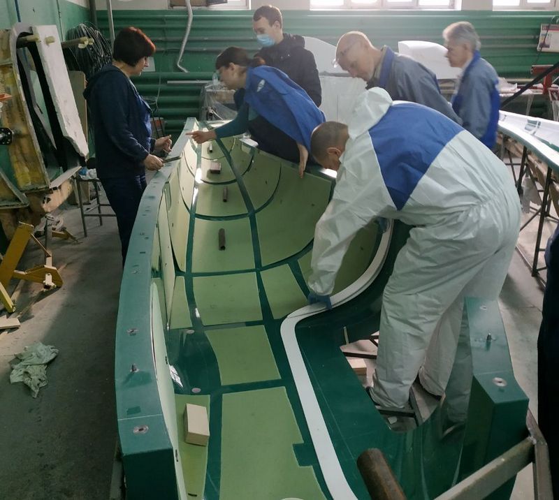

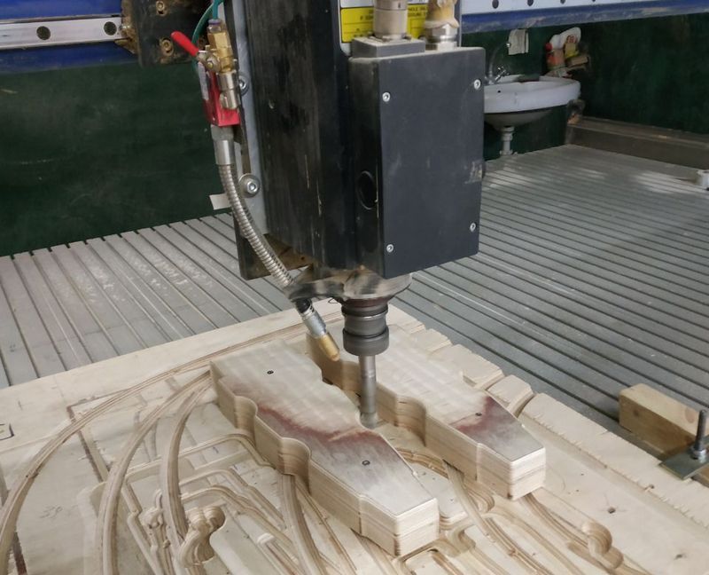

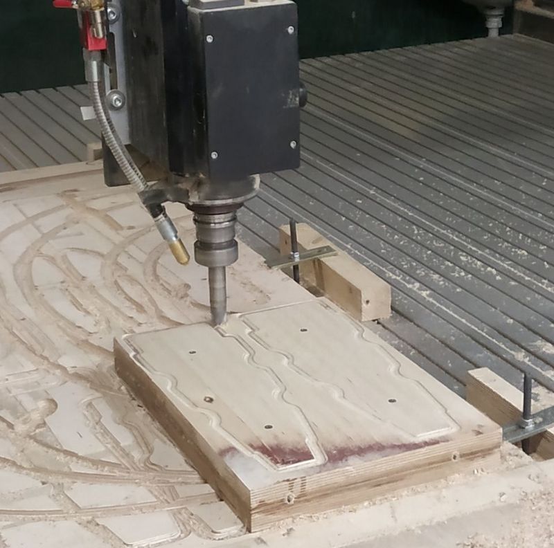

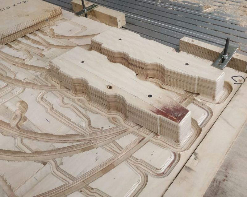

Фрезеруем мастер-модели нервюр крыла для самолета VP12. Размечаем матрицу фюзеляжа под пенопласт.

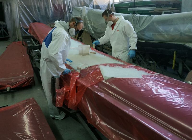

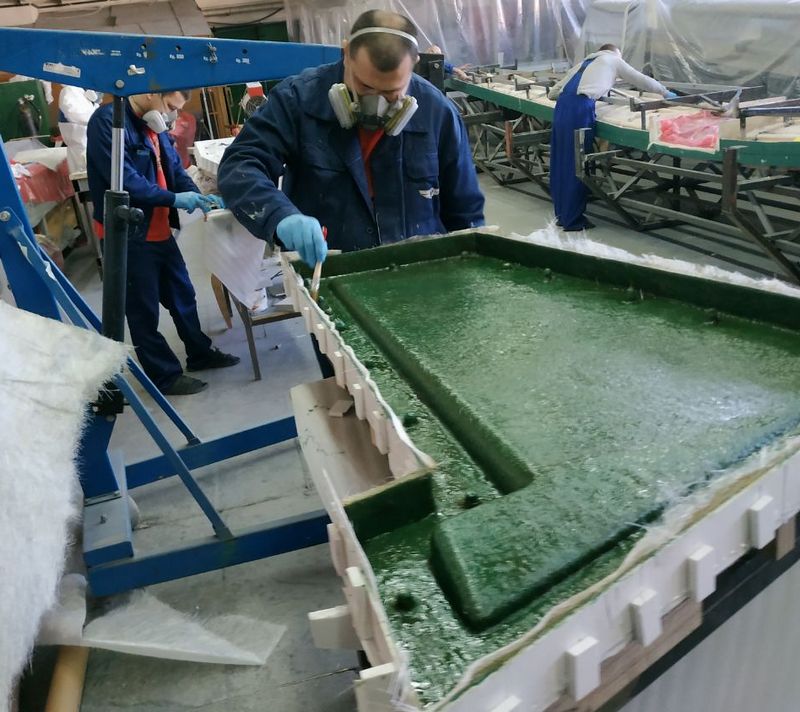

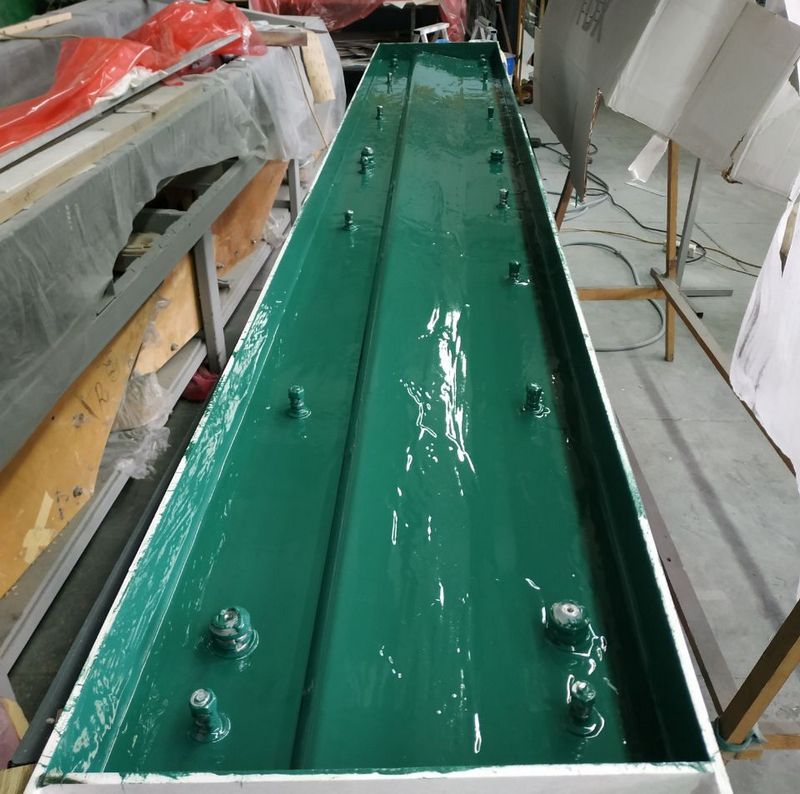

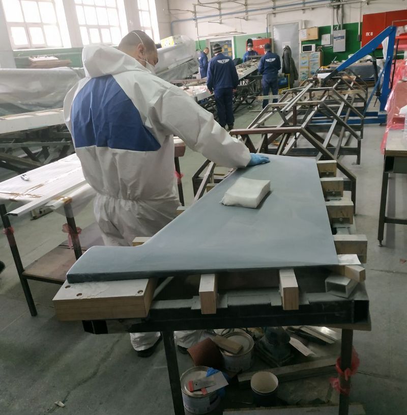

Продолжаем фрезеровать мастер-модели нервюр крыла VP12. Приступили к изготовлению матрицы элерона (нанесли первые слои гелькоута на мастер-модель элерона). Ведем подготовительные работы по изготовлению матрицы ВО.

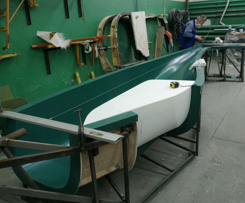

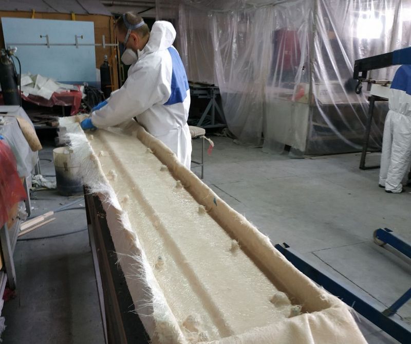

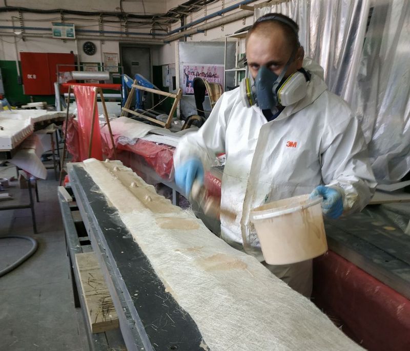

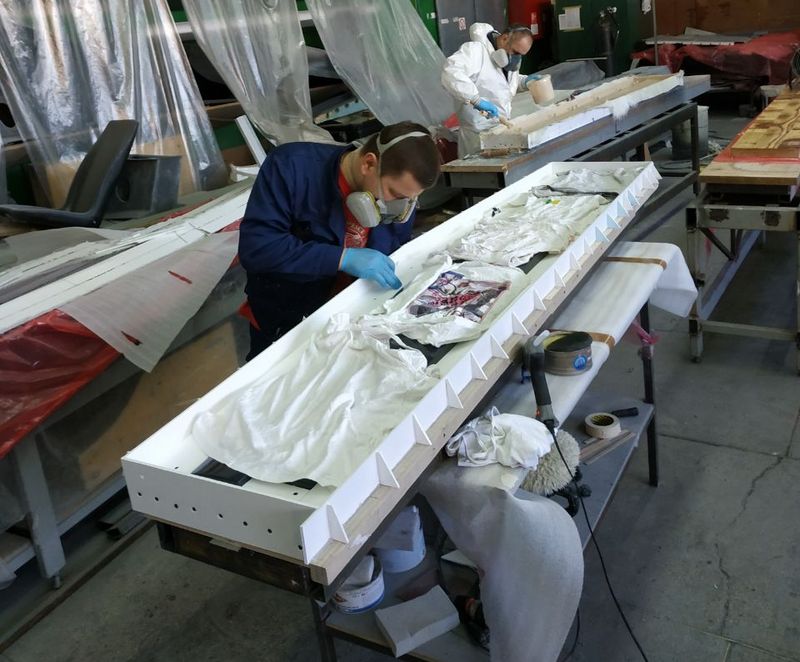

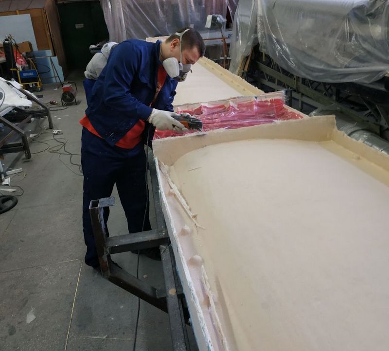

Формируем матрицу элерона (набираем слои). Нанесли первые слои гелькоута на мастер-модель ВО. Раскраиваем пенопласт для обшивки фюзеляжа самолёта VP12.

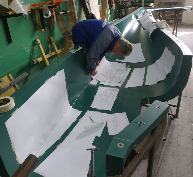

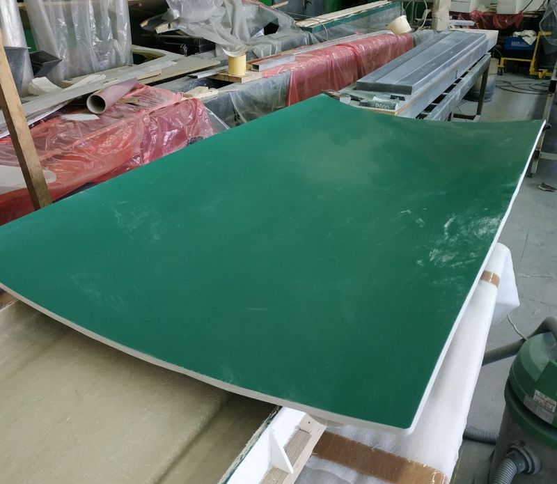

С каждым днём «прорисовываются» реальные очертания деталей и узлов самолета VP12. Коллектив единомышленников «SOFTEX Aero», и в период карантина, продолжает интенсивно трудится над проектом. Фрезеруются мастер модели, выкладываются матрицы элементов конструкции, идет подготовка к выкладке обшивки фюзеляжа, на финишную прямую выходит создание матрицы крыла.

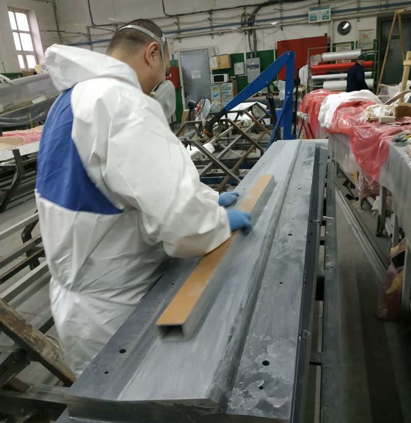

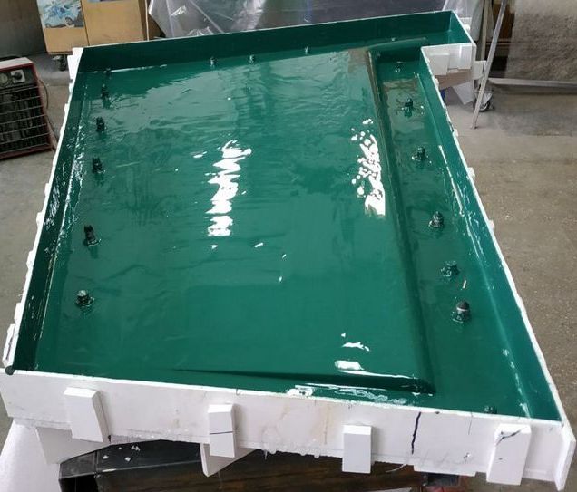

Сняли верхние матрицы крыла самолета VP12. Приступили к изготовлению матрицы центральной части крыла. Наращиваем слои матрицы элерона. Подготавливаем мастер-модели нервюр крыла под изготовление матриц.

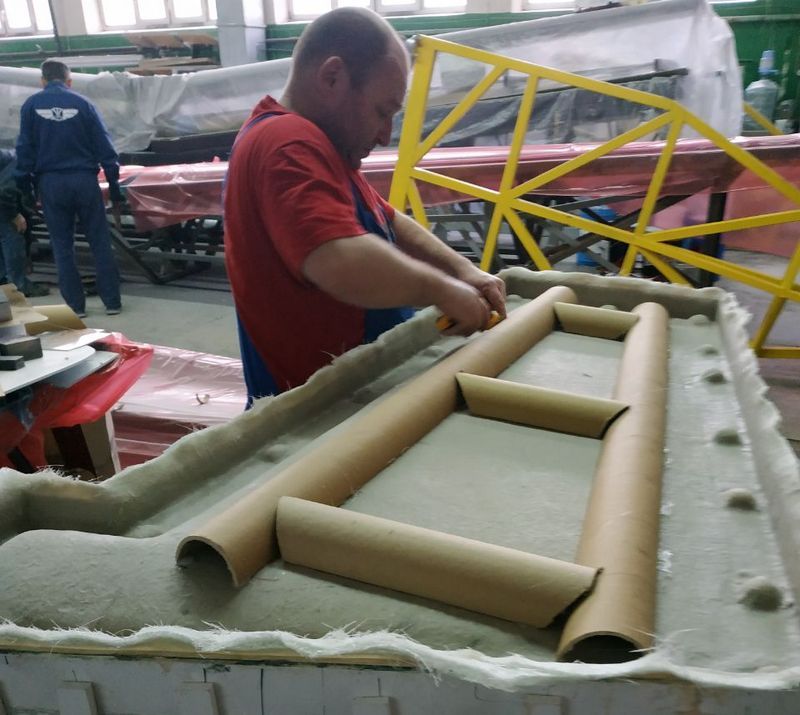

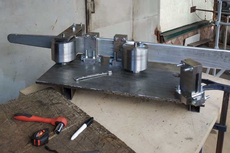

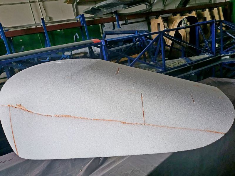

Собираем приспособление для гибки рессоры шасси. Контрольная примерка пенопласта для обшивки фюзеляжа.
А пенопласт на обшивке фюзеляжа у Вас Н80, 3 мм? Дивиничел?
Подскажите, сколько весит обшивка и если известно, какая площадь?
Действительно, мы используем пенопласт Airex толщиной 3 мм и плотностью 225 г/м.кв. Обшивка фюзеляжа еще не готова, поэтому по весу сказать ничего не можем.

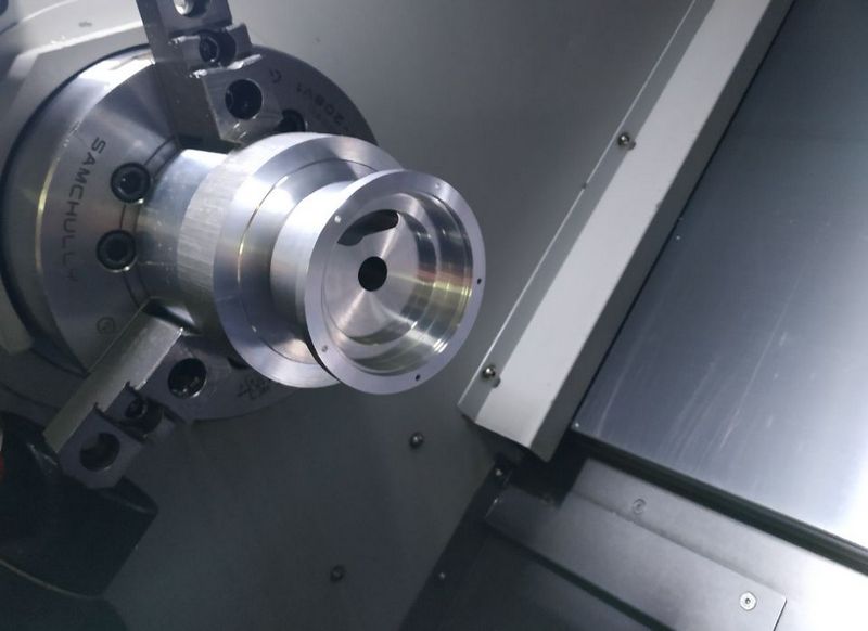

Продолжаем работу над матрицей ВО.Сняли матрицу с центральной части крыла. Изготавливаем корпус расширительного бачка и термостата водяной системы охлаждения двигателя.
