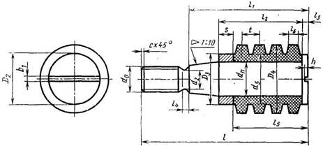

Вот так он выглядит - муфта упругая втулочно-пальцевая (МУВП).
Ну.. такая муфта ставится (в общем машиностроении)в основном для компенсации несоосностей валов, а как демпфер она жестковата, хотя вам виднее,... а может есть смысл применить "стандартные" болты (на которые одеты резинки) ,они имеют коническое посадочное место, нет ступеньки концентратора.
Несоосность этой муфтой убрать будет сложновато. Если только 0,5 мм  :-?
Это решение проектировщика. Вроде заказчики не жалуются. К тому же аммортизирует она неплохо, впрочем как и передает вращение. Еще один плюс, что в случае разрушения упругого элемента, что с резиной бывает  🙂, муфта останется в зацеплении и просто начнет стучать, стоимость же колец МУВП на замену 30 рублей, так что обслужить в России сможет любой.
А вот насчет стандартных болтов далеко не уверен. Во первых болт легко ломается если он не закручен по шляпку, поскольку предназначен для работы на растяжение, а не на изгиб. Его поломка - дело времени. Палец же стоит на своем месте сделан из высококачественной стали и расчитан на подобные нагрузки. Именно поэтому для роторного мотора Мазды BT13 потребуется другая муфта, способная выдержать большие усилия. Хотя сам механизм редуктора  выдержит и такие нагрузки.
"Стандартные" , я имел в виду для втулочно-пальцевых муфт.Там , тот диаметр на котором резинки, без ступенек переходит в конус.Посадочные места в полумуфте немного сложнее изготовить, зато прочность выше намного.ГОСТ 21424-93. А вообще то, я за "бублик" ,передает же он всю мощность через кардан ( и в случае четвертой передачи 1/1, когда обороты=оборотам двигателя), только не надо путать с бубликами с полуосей БМВ и подобным, они с кордом и крутящий момент не демпфируют практически.

А чем вам эта втулочно-пальцевая муфта не угодила? Она идентична тому, что вы нарисовали... разве что демпфирующий элемент раздельный...

А у нас она останется всегда в рабочем положении. Потому как упираться она будет в ответную полумуфту... Каждый палец в своем гнезде....

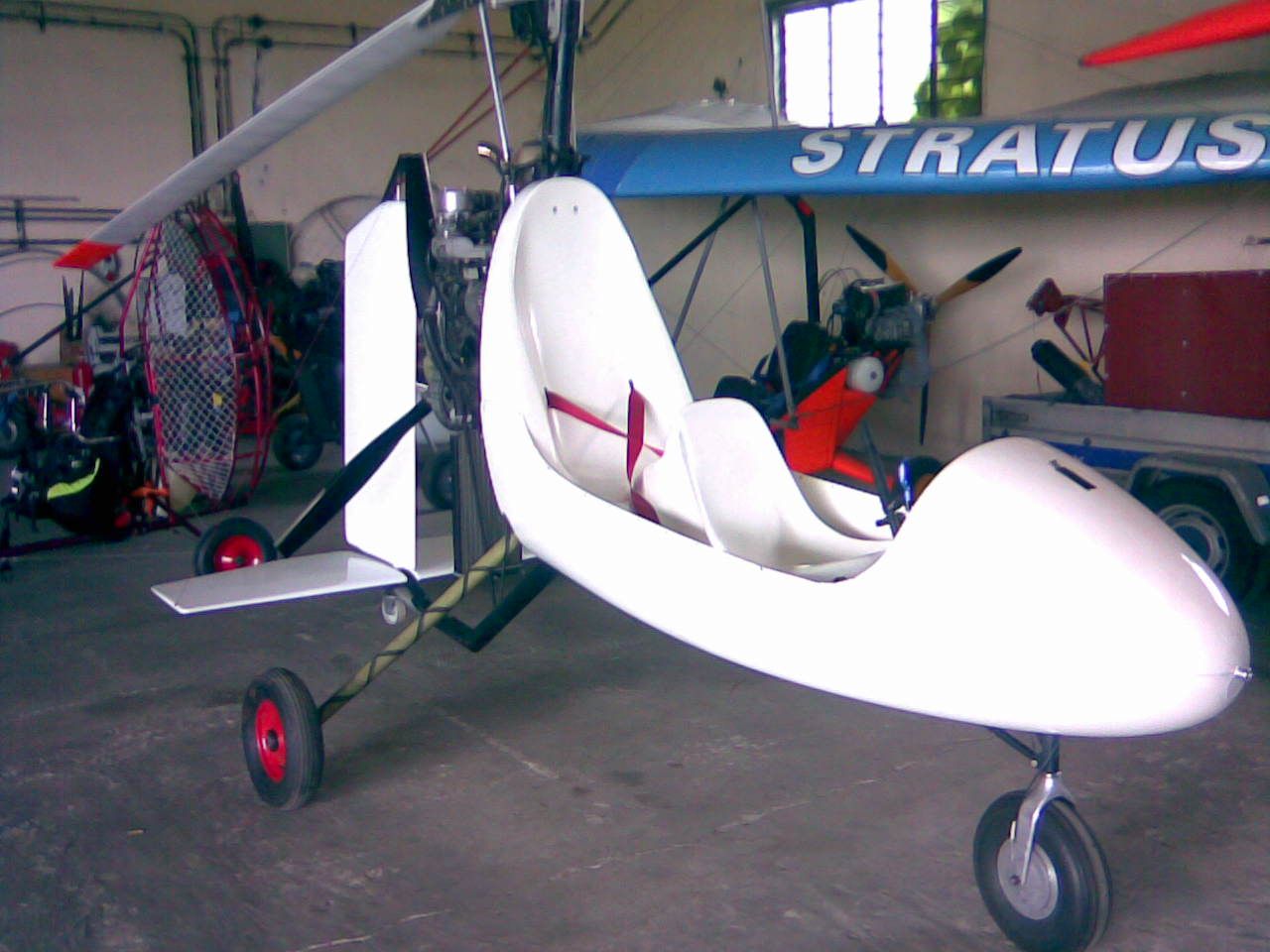

-не зря в своё время заводские матёрые конструктора обзывали Богдана:"этот
проклятый самоук из Дембицы"!
-Он на своих конструкциях без посторонней помощи запросто обгонял заводских автогонщиков.
\несколько раз был чемпионом Польши
и Демостран\.
-до сих пор готовит моторы лучшим гонщикам.
-последний автожир Богдана.
    118,4 КБ · Просмотры: 163
Это вы к чему? Может это лучше разместить по теме? Например в автожирах? 😱
