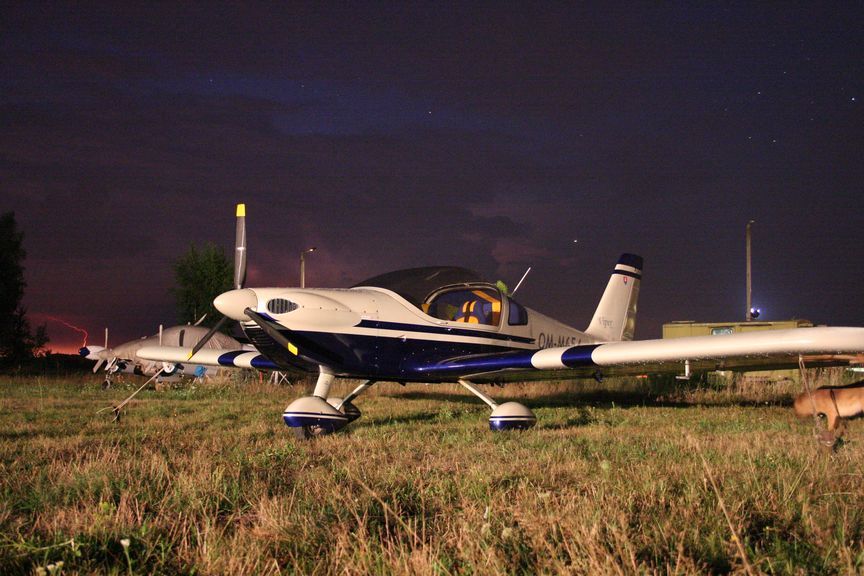

Как ранее и обещал уточнённые и поправленные технические данные по самолёту Viper SD-4
Technical specifications
Technical specifications:
Engine      4-stroke Rotax 912 ULS/S, 100 hp
Wing span      8,5 m
Length      6,4 m
Width      2,2 m
Maximum take-off weight      450 kg
Cruising speed      200 km/h
Stall speed      65 km/h
Climb rate      6,5m /s
Practical ceiling      5000 m
Take-off distance      100 m
Landing distance      140 m
Tank volume      70 l
Range      750 km
собираемся к ним в гости летом , а потом они к нам на наш перелёт по Украине, с целью коммерческого показа самолёта всем желающим :exclamation

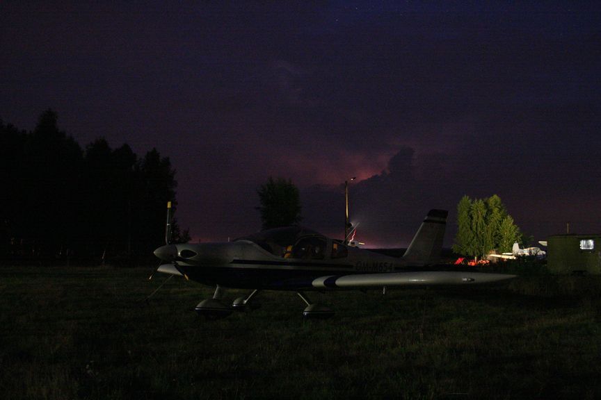

Красивое фото
