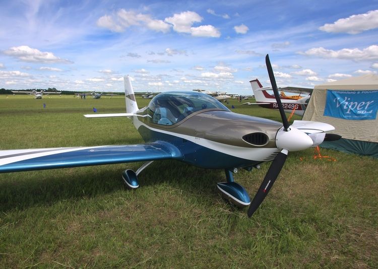

Новый самолёт Viper SD-4.

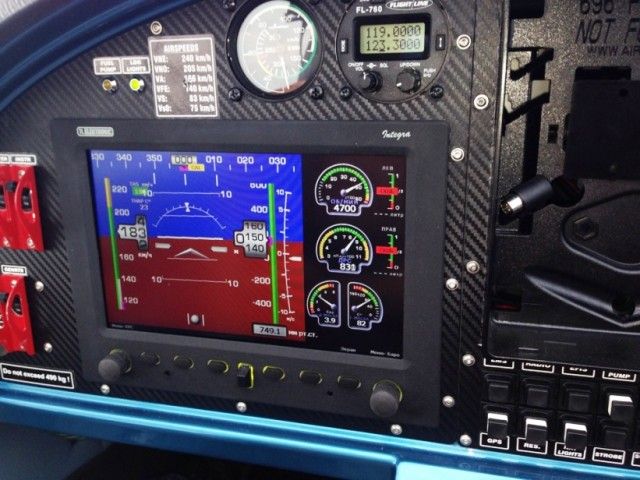

Сори, если не внимательно прочитал тему. 2 вопроса:
1.Что за ручка ниже РУДа? И переключатели на торпеде между сидушками?
2. Диаметр и марки винта, который на фотках из Красноярска.
спасибо.
ручка тормоз. переключатель топливный кран

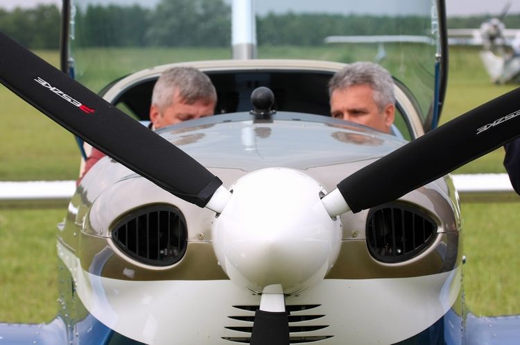

PEZSKE AS 1730/1950,

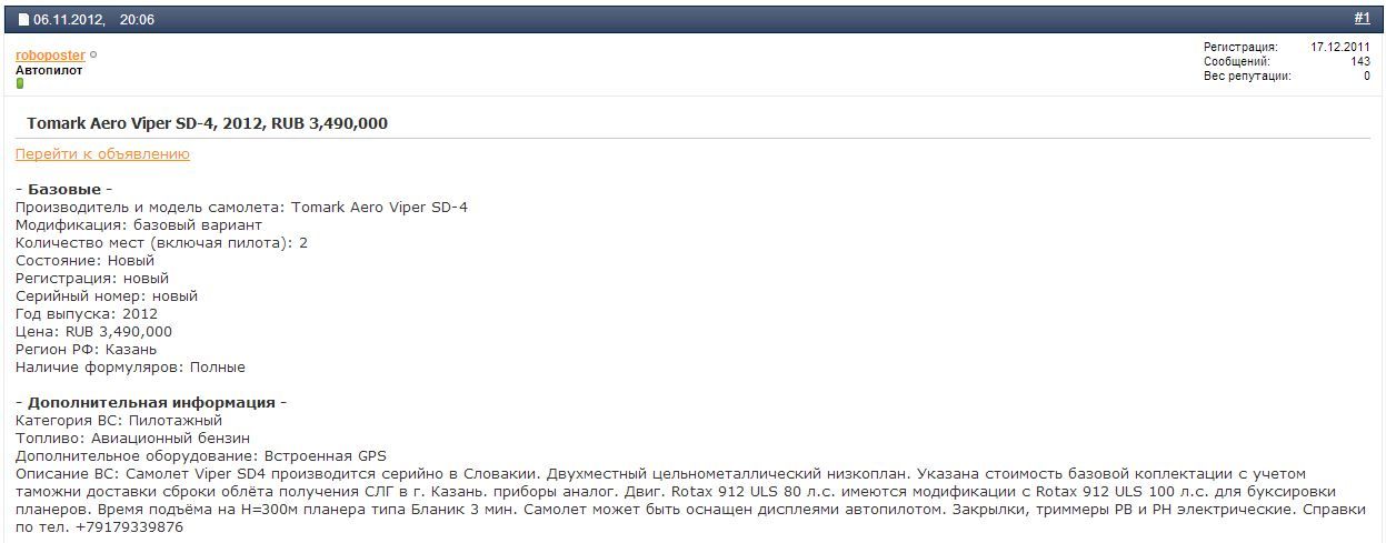

в наличии два бора комплектации премиум.
на заказ изготовление 4 месяца.
базовая цена от 73 тыс евро  в России.
то что вы ведите 4.6 мил рублей со всеми пирогами и слг.
http://www.reaa.ru/cgi-bin/yabbA/YaBB.pl?num=1403545233
получил дилерство
прайс выложить тут не получается
вышлю на почту всем желающим

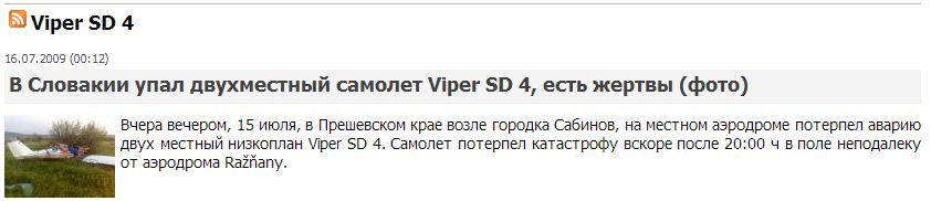

2. Меня заинтересовало только слово "хорошо". То значение, которое ты вложил в  слово "поливалки", и так понятно. Всем известен тот конфликт, который произошёл между Яковлевым Юрием и Андреевым Александром. Только я вот не пойму одного: ты то что туда "впрягаешься", ты то там "каким боком"??? Нахрена сюда повесил фотографию о катастрофе  Viper 5-ти летней давности? Типа, отомстил Андрееву??? Поражаюсь тебе: 3-ий класс, 2-ая четверть....

malabar, спасибо за информацию тоже. Пока из марки диаметр не нашел. Не меряли сколько от земли до края винта остается?
винт PEZSKE AS 1730/1950  на данных бортах
расстояние завтра замерю, выложу.
винт любой можно установить, какой пожелаете.
скорости и расход, эксплуатационные

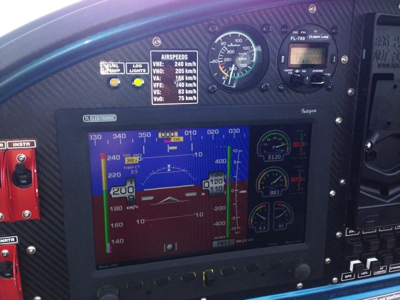

4700 об мин 180 км в час  (расход 17 литров час)
5120 об мин 205 км в час  (21 литр час)
скороподъемность 5.5 м.с  при +23 наружной
данные представлены на переставном винте PEZSKE
при ВИШ все данные улучится как минимум на 10%, но нужно ли?
    65,6 КБ · Просмотры: 146
    76 КБ · Просмотры: 146

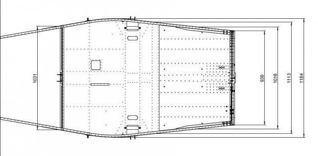

что у "Гадюки" самая узкая кабина
аргументы ))))
если вы считаете что на вайпере узкая кабина
то наверное нужно меньше кушать,
ширина кабины С-150 80 см, С-172 100 см, С-182 112 см,
С-210 114 см
я сомневаюсь что вы живьем узали вайпер,
как можно спорить о вкуси устриц если вы их ни когда не побывали
размеры кабины viper
