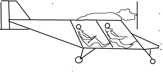

Да, у Вас это получилось. Можно порадоваться тому, что практически каждый сможет иметь свой малюсенький самолет в пользовании и не сильно заморачиваясь о пилотском. Главное все же хотелось бы предостеречь потенциальных владельцев, что хоть и небольшое обучение стоит пройти. Наверно EV придется подумать о чем то двухместном для клубов.Может с 503/500/ мотором или 582 дабы люди придя за покупкой смогли реально пройти первичное обучение по желанию. 😉
"... Наверно EV придется подумать о чем то двухместном для клубов.Может с 503/500/ мотором или 582 дабы люди придя за покупкой смогли реально пройти первичное ..."
Виктор Иванович, Вы грезите! Двухместка однозначно вылезет за 115 (шедевр в этом классе самолёт "Одиссей" масса конструкции - 146кг), поэтому для таких клубов либо RA-......... с ВЛЭКами и СЛГ и прочими прелестями законного летания, либо партизанщина под десятикратными штрафами. В этой стране бюджетный сегмент класса СВС 495кг уничтожен полностью...

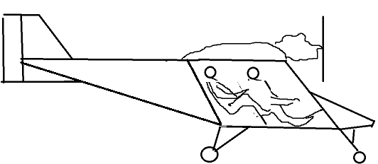

Желательно пилотов "сдвинуть" поближе (как на том же Пайпер Кэбе"). И второго пилота посадить чуток повыше первого. Чтобы и видел вперед не только затылок первого пилота, но и ЕДИНСТВЕННУЮ приборную доску. Масса конструкции будет полегче, прочность (жёсткость) её - повыше. Да и разбег центровок - поменьше (IMHO)...
А ещё лучше - посадить пилотов side by side ("парта"), вдоль рамы фюзеляжа из ДВУХ труб.
Нет, ребята, эти пепелацы без меня. В этом классе столько вариантов и предложений, что вряд ли стоит создавать что-то с нуля.
Александр,встречал когда-то давно 3 проекции такой спарки на схеме Е-12,пилоты в обтекателе-гондоле.И вроде желтым закрашена.Видел давно,но помню что идея понравилась.Жаль,не сохранил.Может,кто вспомнит и поделится?
Был где-то в Европе подобный самолётик. Но где - сейчас просто не вспомню, надо поискать (если время будет)...
Помню,что это был рисунок кого-то из форумчан.А вот кого - не помню.Память девичья🙁
