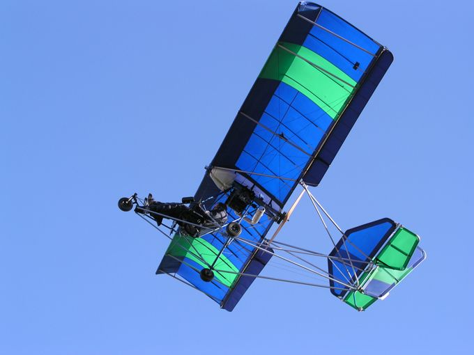

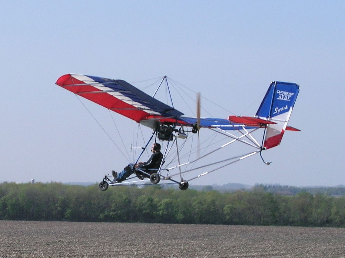

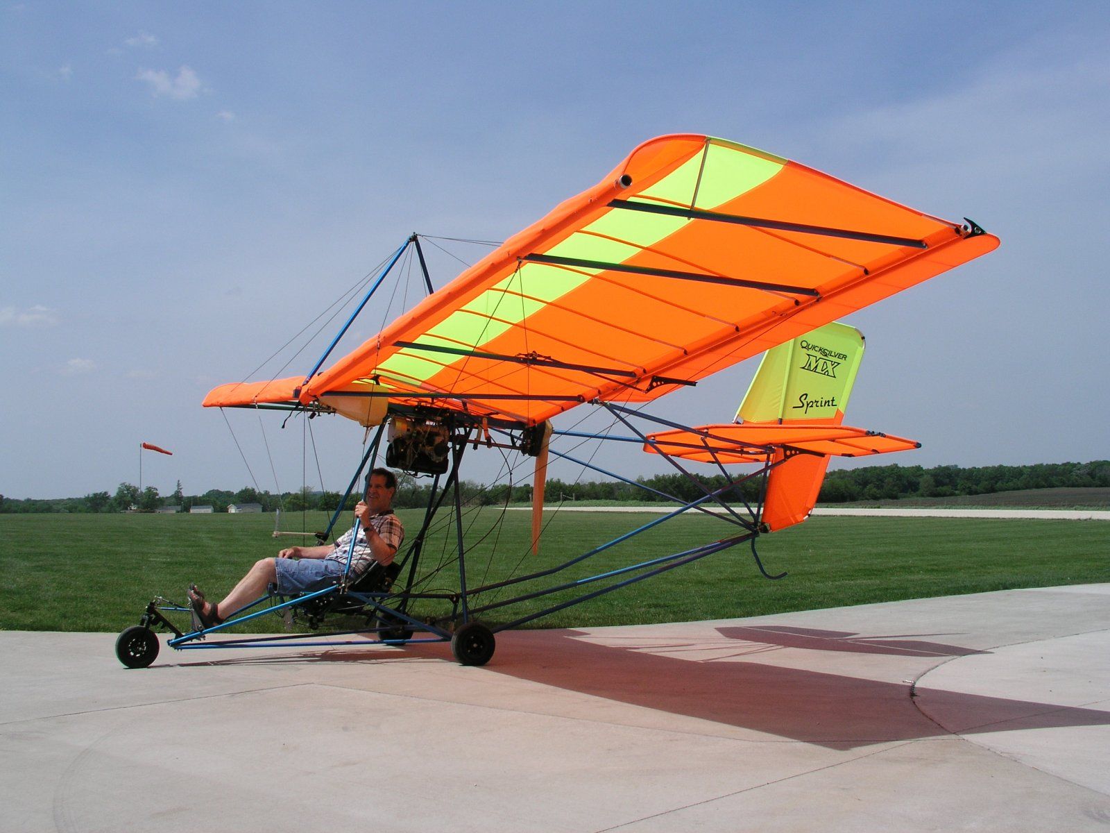

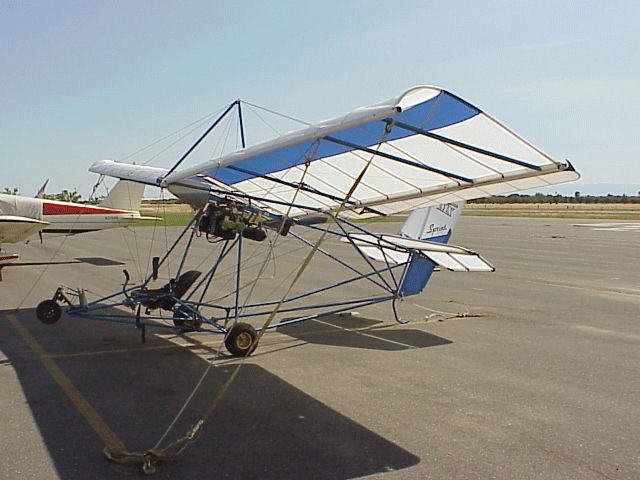

Ниже фото одноклассников Е-12НК. Технология крыла та же. Площади крыла 12-14кв.м. Удельная нагрузка та же. Размах на метр больше. Моторы чаще Ротакс-447. Взлетный вес поболее нашего до 245кг. Скороподъемность 4м/с. Паспортное АД-качество =7. Могу засвидетельствовать из первоисточника. Пилот здесь без обтекателя, что хуже нашего случая для аэродинамики. Но, вместо подкосов - тросовые расчалки, они дают это меньшее сопротивление.
