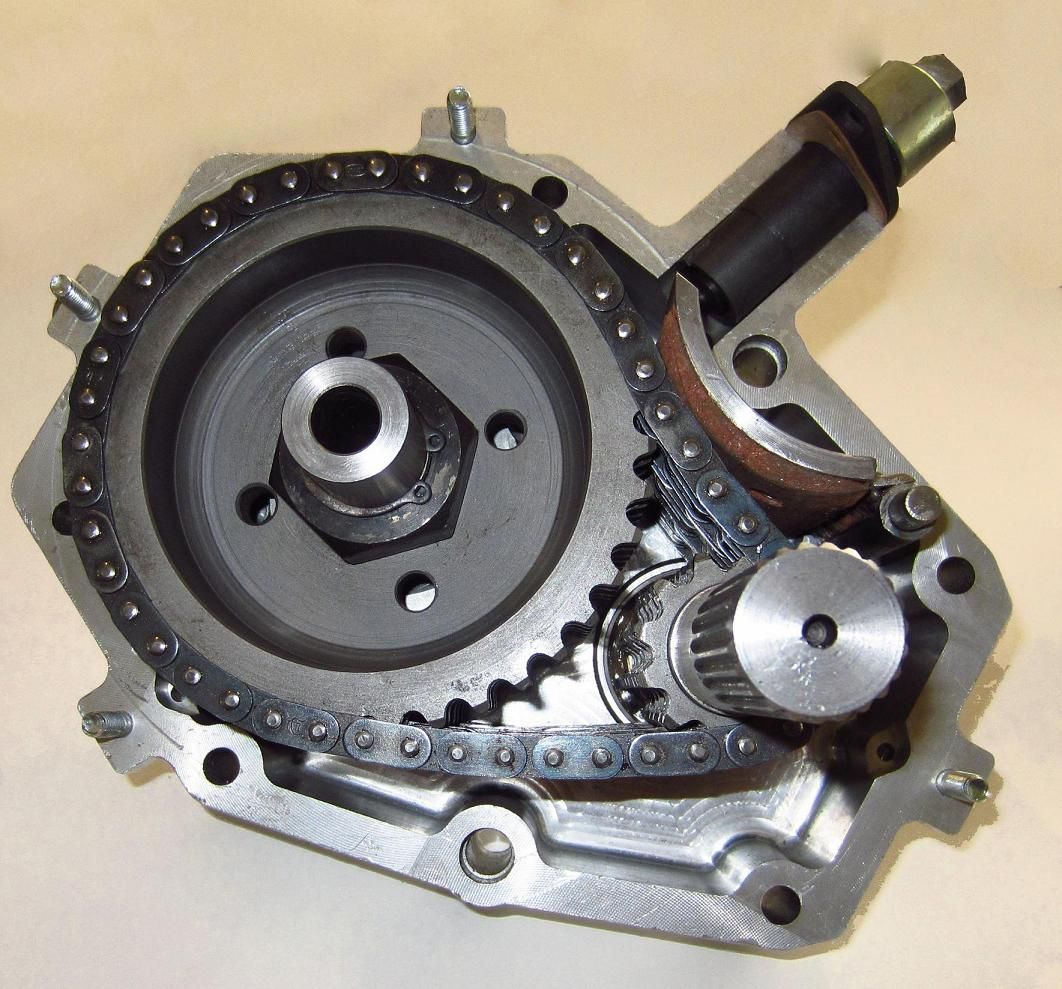

А испытания прошел "промышленный образец"?

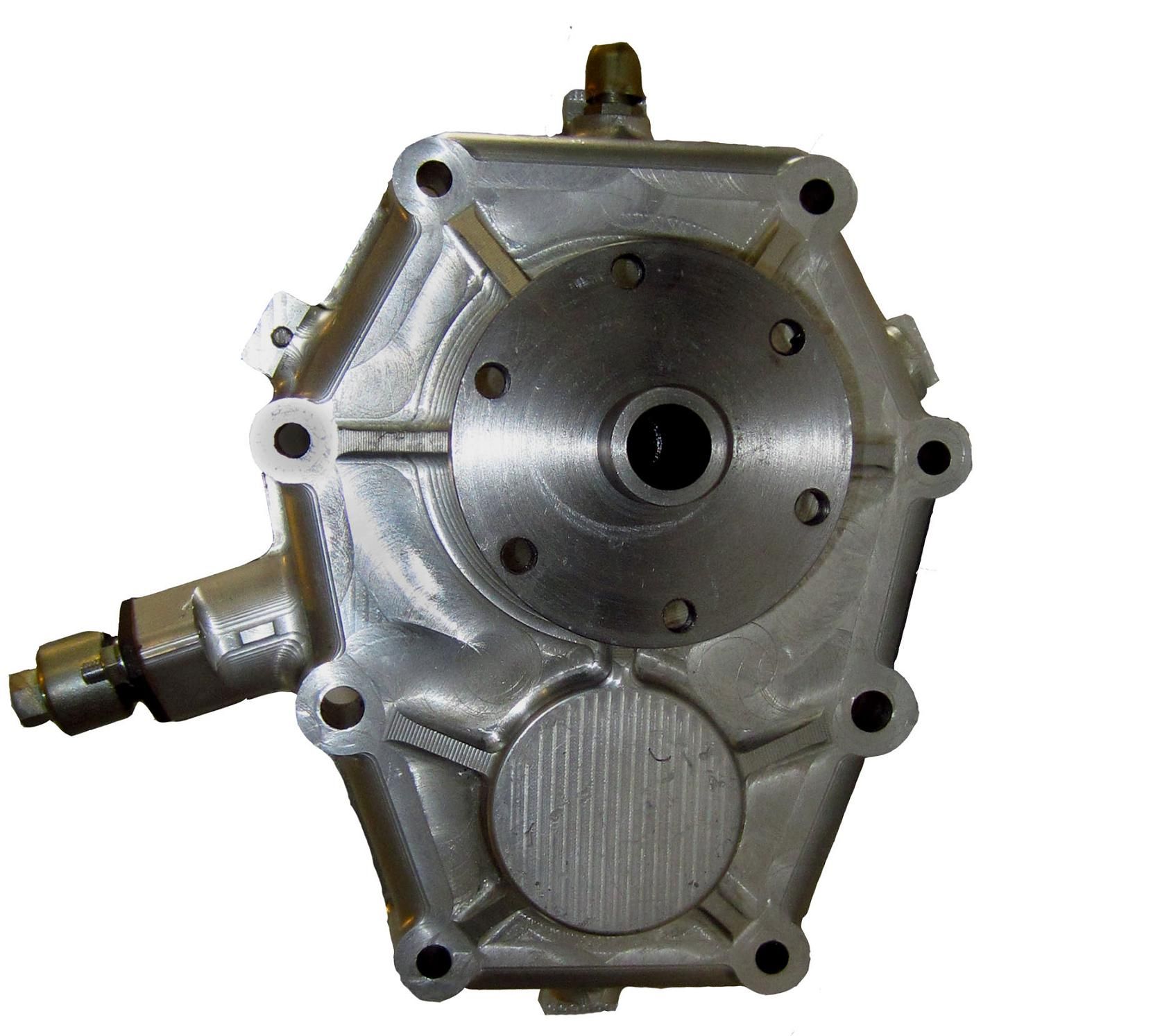

Может стоит здесь, для более конструктивного обсуждения, выложить фотки редуктора и картинку поперечного разреза? У меня вот возникли вопросы и по конструкции и по концепции....   Да и на форуме есть довольно продвинутые "редуктористы", может и подскажут чего...

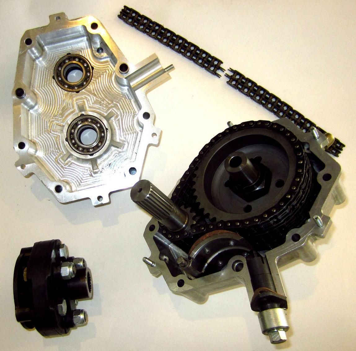

Да,  что  то  новенькое.  С  большей  долей вероятности  этот  редуктор  скорее  из  разряда  экспериментальных,  нежели  серийный  образец.

Вопросы по фото:
1. Вызывает сомнение работоспособность натяжителя цепи (вроде как он уже упирается в ведомую звездочку и цепь провисает)?
2. Какая необходимость располагать натяжник по линии разъёма половинок корпуса, (может есть смысл сдвинуть эту линию разъёма) да и сделать этот "сосок" под натяжник съёмным/переставным справа-налево при изменении направления вращения?
3. Очень много "мяса" в ведомой звездочке
4. Канавка под стопорное кольцо ( на ведомом валу, рядом с гайкой) подрезает вал в очень нагруженном месте
5. Как стопорится гайка ведомого вала?
6. Не видно привалочных/центрирующих поверхностей для проставки между редуктором и двигателем.

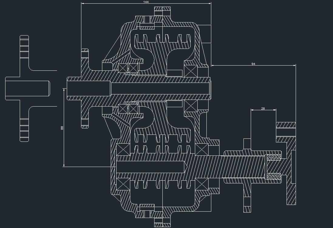

По поперечному разрезу:
Понимаю некую условность картинки и всё же
1.Фаски под цепь на звездочках делают с обеих сторон.
2. Вопрос по смазке спаренных подшипников ведомого вала, вроде масло должно протекать через подшипники , а не по "обводному" каналу
3 . Втулка под этими подшипниками , на которой "наполовину сидит" передний подшипник вызывает много вопросов, и первый ,..- а зачем она там?
Hitek писал(а) Вчера :: 21:36:57:
Простите, зачем?
Неужели это легче и надежней 2-х шестерен???
Может быть  данная схема себя оправдывает при больших межосевых расстояниях,( при наличии ещё и успокоителя цепи конечно) . Мне вот нужен был редуктор  с расстоянием между валами 200мм..., а нету.., для самолетной, "переднеприводной" компоновки автоконверсий, для рядных движков.

Основные причины выбора цепной конструкции:
- отсутствие люфтов
- сглаживание ударов при разнонаправленных ускорениях винта
- низкий шум
- возможность изготовления с разным межосевым расстоянием и под разный крутящий момент без существенного усложнения.
Все узлы редуктора проверены, работоспособны и выполнены правильно.
Натяжитель цепи должен стоять посередине башмака (натяжительного устройства).
Если сделать натяжитель съемным, то это:
- ослабит конструкцию
- вызовет необходимость изменения направления резьбы т.е. замену ведомого вала

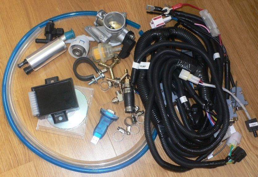

Кому некогда эксперементировать может заказать впрыск у меня (начиная с сентября, сейчас в отпуске) на небольшой 2-тактный или 4-тактный  :) Все честно передранно у буржуев... Вот к примеру наборчик на 40 л.с. Все сенсоры (давление, температура воздуха и головок, наддув и т.д.) в наличии, ПО настраиваемое - подключаете комп. к USB или компорту. Можно настроить всё что угодно включая параметры зажигания или использовать шаблоны настроек от близких двигателей.

Кому некогда эксперементировать может заказать впрыск у меня (начиная с сентября, сейчас в отпуске) на любой 2-тактный или 4-тактный  :) Все честно передранно у буржуев... Вот к примеру наборчик на 40 л.с. Все сенсоры (давление, температура воздуха и головок, наддув и т.д.) в наличии, ПО настраиваемое - подключаете комп. к USB или компорту. Можно настроить всё что угодно включая параметры зажигания или использовать шаблоны настроек от близких двигателей.
Очень похожий наборчик (прямо до деталей) я заказал в Америке еще полтора года назад. Подтверждаю, настраивается несложно , работает очень прилично. Если есть желание иметь оригинал , а не "честно передранное у буржуев"- готов дать ссылку. Цена , кстати , очень адекватная. Не озвучиваю , дабы не портить бизнес честным передиральщикам.
Качество лучше чем у оригинала и в отличие от него будет работать при отрицательных температурах. Топливная помпа и  много ещё чего переработано и переосмысленно. При этом ценник минимум в 1.5 дешевле оригинала даже без учёта доставки.

А что с цепным редуктором, отказались ? не прошел тестовые испытания ?  Да, да, вижу, башмак загнут не с той стороны... , но лучше, вместо него поставить ролик с эксцентриковым поворотом, и масло залить, и щуп поставить. ;)
