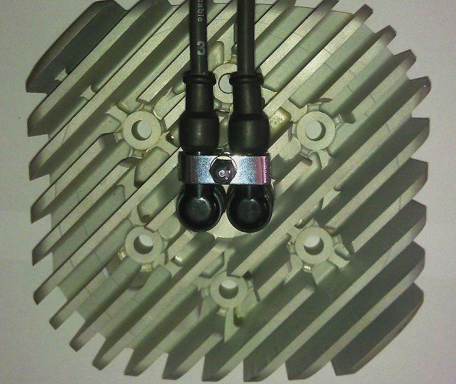

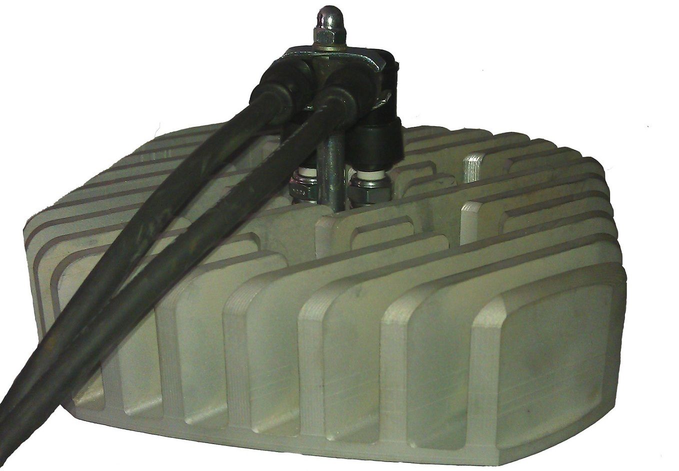

Головки цилиндров прототипа теперь имеют завершенный вид, В конструкции предусмотрели фиксатор колпачков проводов зажигания. В серийном варианте, под литьё, профиль ребра будет конечно же оптимизирован и будет иметь треугольное сечение.
полумеры. если уж решились на такое важное нововедение до которого еще никто не додумался- надо на гайку контрогайку- на контрогайку шплинт, на шплинт контровку, и в рлэ прописать контроль с разборкой каждые 15 минут.
извините за прозрачный намек на то что никакие технические факторы не помогут вашему проекту... есть более серьезны внешние факторы на которые мы не можем влиять...
Вот уж действительно любопытно - у кого нибудь от вибраций колпачок со скечи слетал? Ни разу о таком случае не слышал  :)

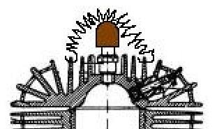

Слетевшие колпачки - на Буранах стоящих вниз головой - встречались. Но для борьбы с этим явленим - всегда было достаточно незначительнлй пружинки. В мотокроссе  такие пружинки тоже в ходу.
Кронштейн способный удержать батарею парового отопления - кажется некоторым перебором...
Пружинки  против слетания колпачков - могут быть примерно такие :
такое бывает. естественно при нижнем расположении чаще. колпачки имеют свойство изнашиваться, высыхать, трескаться и слабеть. нормальная пружинка получается из оболочки совкового боудена- навитого из проволоки
