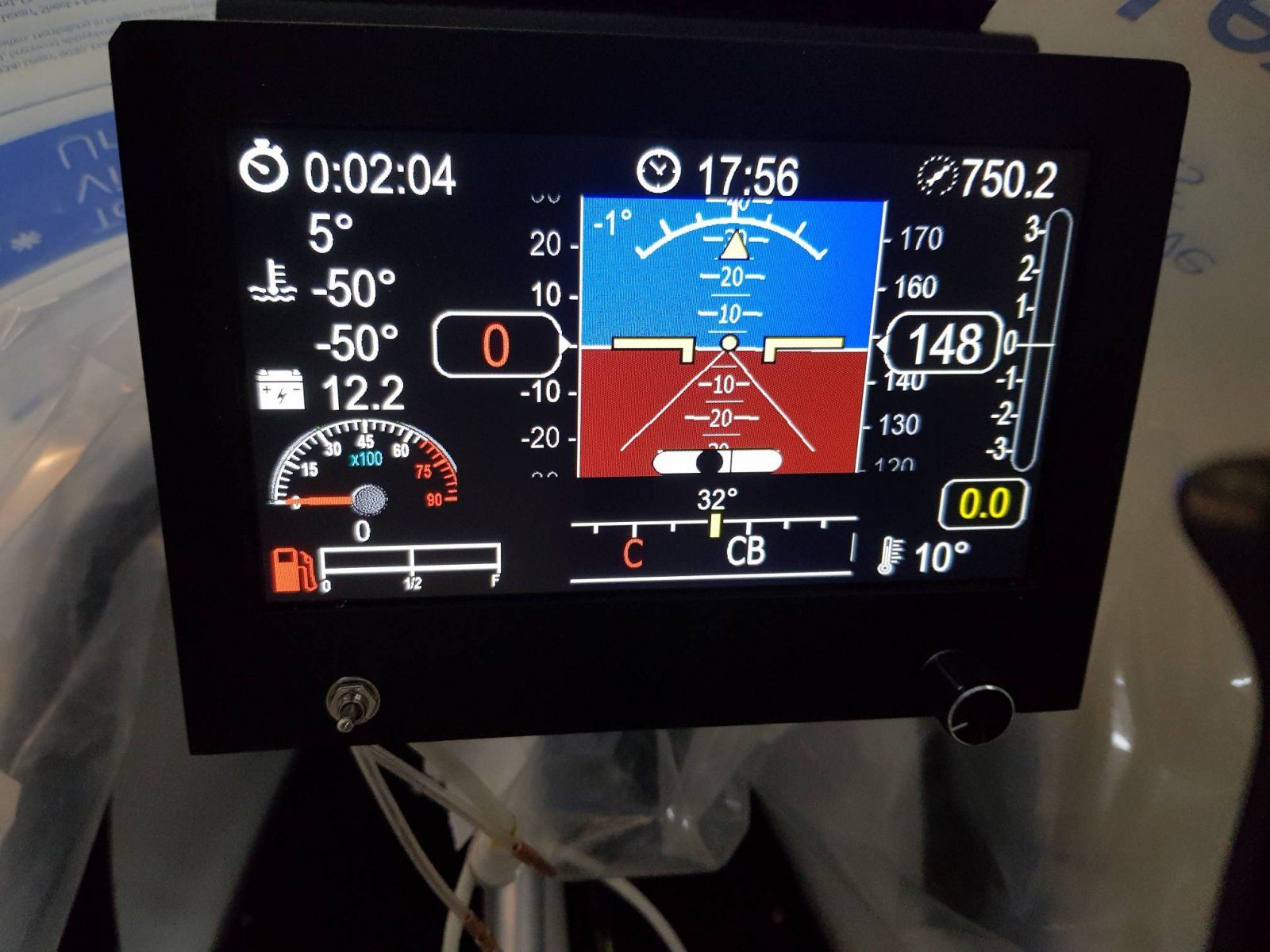

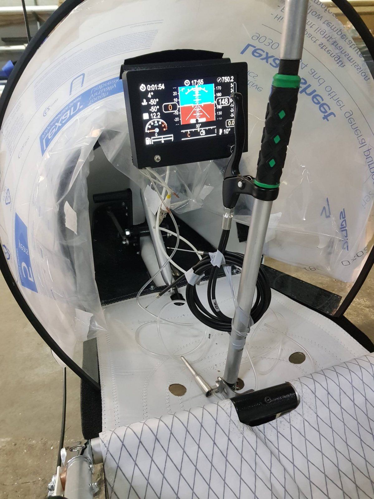

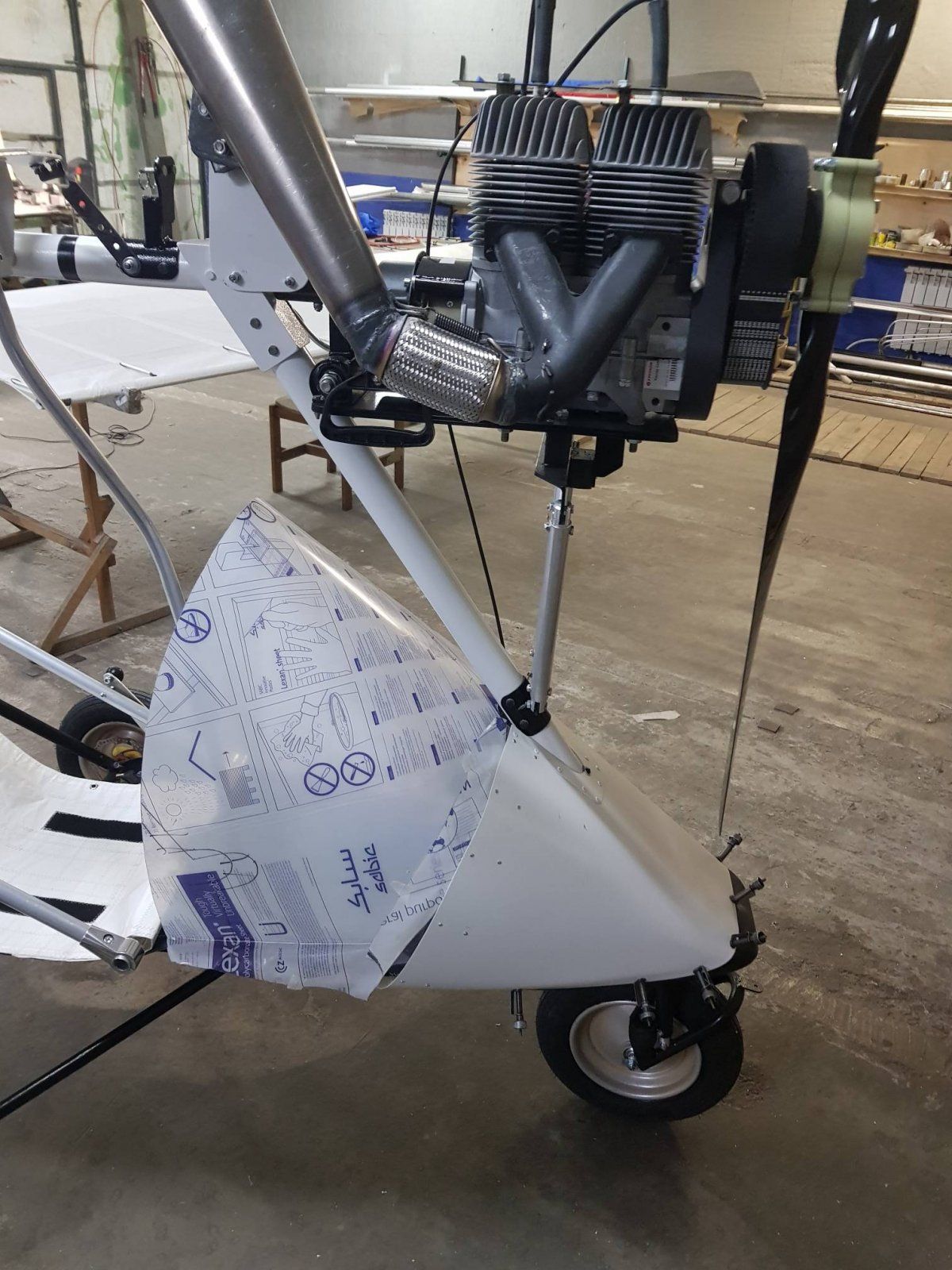

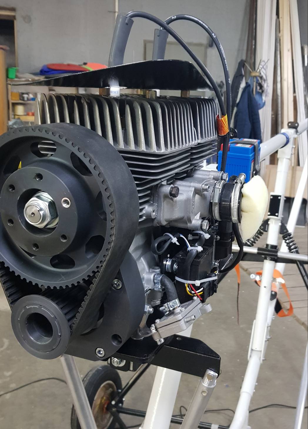

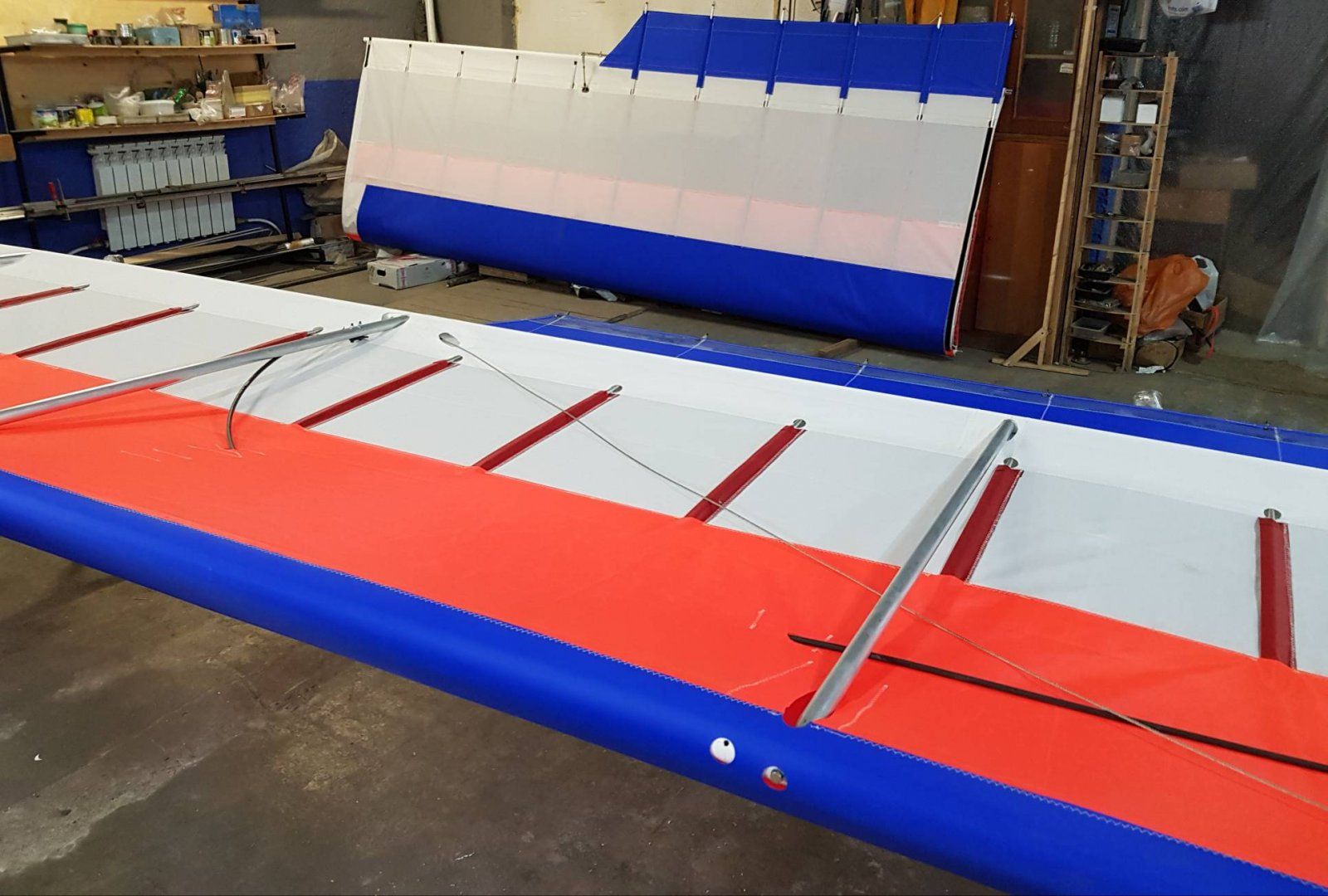

Выросли цены на моторы Полини, уже под 400тыс. руб. Поэтому некоторые наши заказчики стали выбирать РМЗ-500, он пока вдвое дешевле. Мы на него ставим в последнее время ивановский зубчатоременной редуктор 2,58. Из новинок - ставим комплексный авиаприбор с экраном 5 и 7 дюймов, делает наш российский предприниматель. Сделали вариант Е-12НК с увеличенным крылом, размах 8м ( была 7,15м), площадь 12кв.м( была 10,5кв.м.).Пока не до испытаний.
В этом сезоне с моторами Полини -303 ( 38л.с.) сдано только четыре самолета, шесть с моторами РМЗ-500, два с РМЗ-250 и несколько планеров самолета без моторов под Полини и РМЗ.
Ниже фото из мастерской.

Лонжероны как нибудь усиливались, или просто отнесена дальше точка крепления подкосов? Почему решили хорду ту же оставить, площадь не слишком большая будет? С рмз-500 и такой площадью наверно как вертолёт будет набирать высоту!
EV
Да, длинее буж-вставка в месте подкосов. Готовили под РМЗ-250. Плюс тросовая поддержка заднего лонжерона как на Птенец-2.
Эксклюзивный вариант, далее делать - вряд ли.
