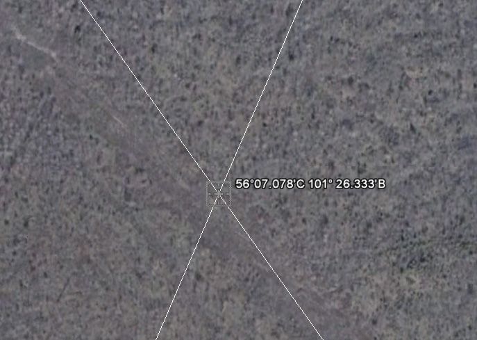

Ох.... сейчас 2010 год...
Проще всего определить координаты точки пересечения 2х ортодромий, - это использовать Google Earth.
Это простой, наглядный,  доступный каждому, и  очень точный метод.
    51,6 КБ · Просмотры: 228

А я написал несколько калькуляторов рассчитывающих математически широту и долготу точки пересечения различными методами.
Писал для себя и для разных организаций, чьими документами АНИ вы пользуетесь в своей работе.
А когда вышел Google Earth, понял что "движение руки" это быстро, удобно и точно. Надеюсь и вы поймете. (без обид)  🙂
При первой же необходимости попробую воспользоваться вашим методом и сравнить с расчетным
