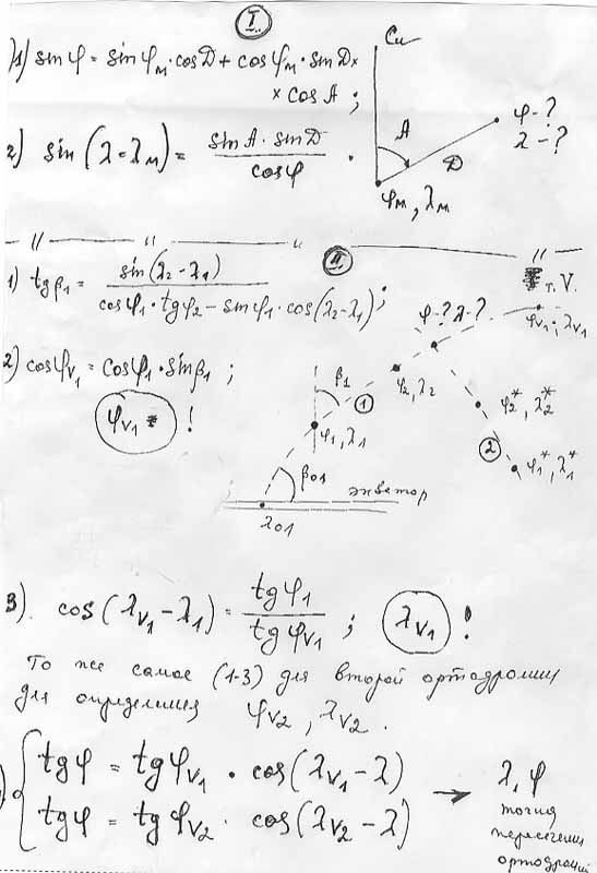

Перечне Екатеринбургской зоны точка 6134,3с 08327,3в
                                      по моим расчетам  6133,9с 08326,4в
Через Google получилось 6133.8с  08325,8в
Дайте пожалуйста:
1) широту долготу первой точки линии 1 и широту долготу второй точки линии 1
2) широту долготу первой точки линии 2 и широту долготу второй точки линии 2
1 линия 6136,2с 08736.1в     6132,1с 08224,4в
2 линия 6055,0с 08300,0в     6327,0с 08448,0в
по возможности весь процесс, а то если тратить столько времени (сколько потратил я) на вычисление одной точки я  :'(

Очень хорошо, вы всё правильно посчитали при помощи Google Earth.
Сноровка придет со временем. Кстати, еще возможно вам покажется более удобным интерфейс Garmin Mapsource
Расписывать у меня нет желания, там все очень просто, и вы наверняка сами найдете
более быструю и удобную для себя технологию определения точек пересечения.
Есть несомненный бонус в том, что введенные один раз точки и созданные линии
и объекты можно сохранять в памяти и использовать в дальнейших расчетах.

Ну и отлично, разобрались с двумя методами! Мое мнение (не рекламируя калькулятор) - основной метод расчетный, а Google хорош для контроля, быстрой справки ... . Выбирать Вам.

Не знаю что вбили в калькулятор. Но, привожу несколько "известных" формул для расчета координат точки по А и Д, а также для расчета координат точки пересечения двух ортодромий. Первый вариант достаточно прост, а вот второй выводит на трансцендентные уравнения и использование метода последовательных приближений.
    50 КБ · Просмотры: 200
Откуда эти методы? Как книжка называется?
Сферическая геометрия ?
Или вы сами выводили ?
Позже проверю, но сейчас помню, что
долгота точки пересечения находится просто, а вот с широтой там сложнее, приближениями ищется.
