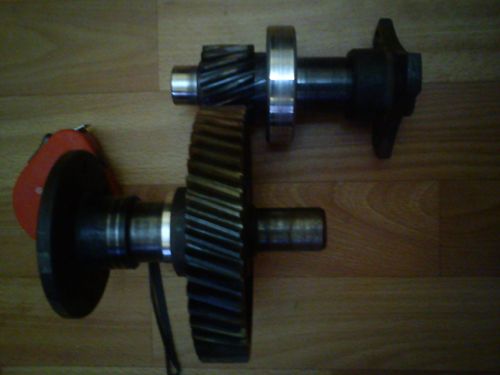

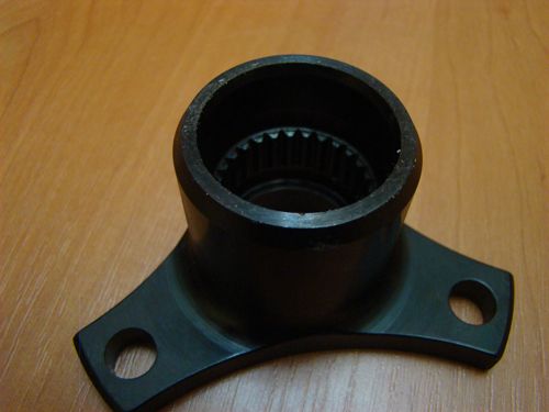

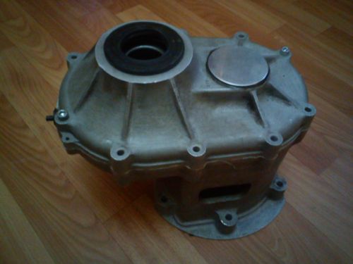

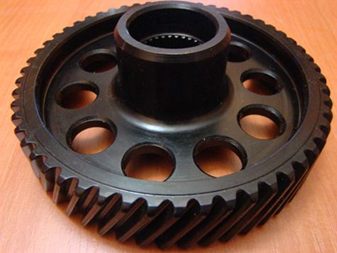

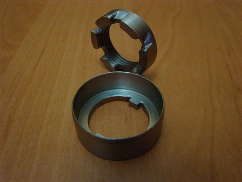

Изготовлены новые косозубые шестерни к новому редуктору Чернова. Передаточное 3,2. На фото:
1. Корпус редуктора.
2. Комплект новых деталей.
3. Комлект старых деталей (тех что стояли на этом редукторе)
Качество 1 и 3 фото неважное - выполнено мобилкой.

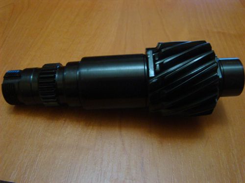

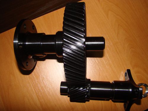

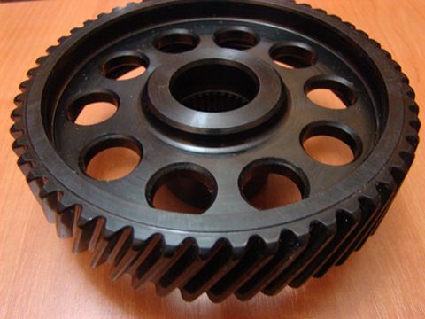

Продолжение фото:
4. и 5. Зубчатое колесо.
6. Шестеренка.

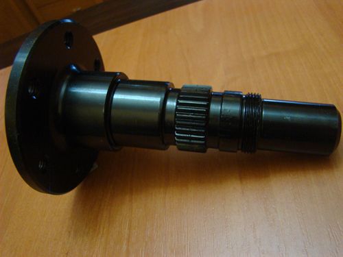

Продолжение фото:
7. Вал винта.
8. Фланец.
9. Гайка и замок.

На днях ребята, заказавшие косозубые шестерни(ответ 44), произвели обкатку редуктора с новой "начинкой" - шум, издаваемый зубчатым зацепление, оказался в разы меньшим по сравнению со старыми шестеренками.

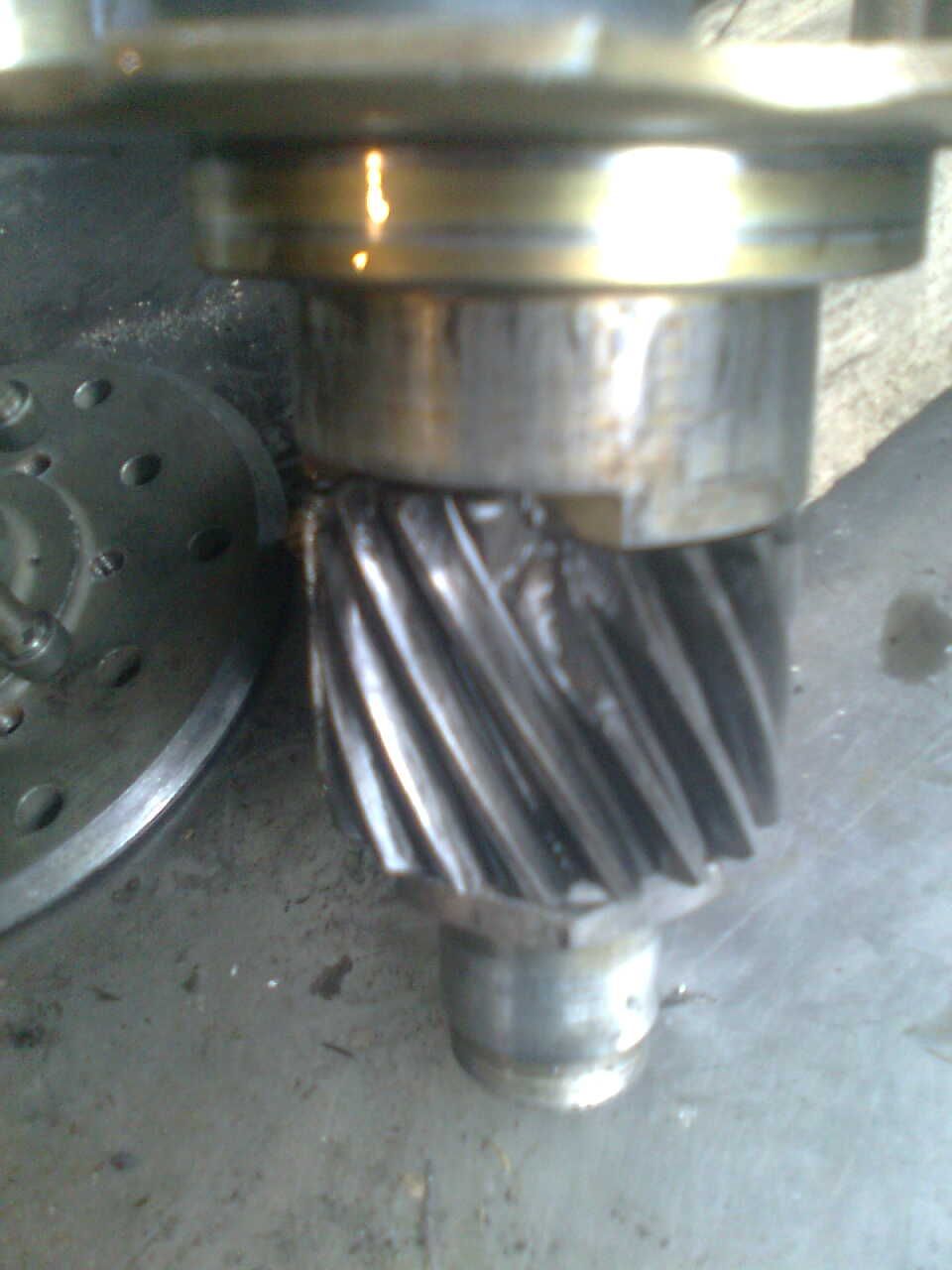

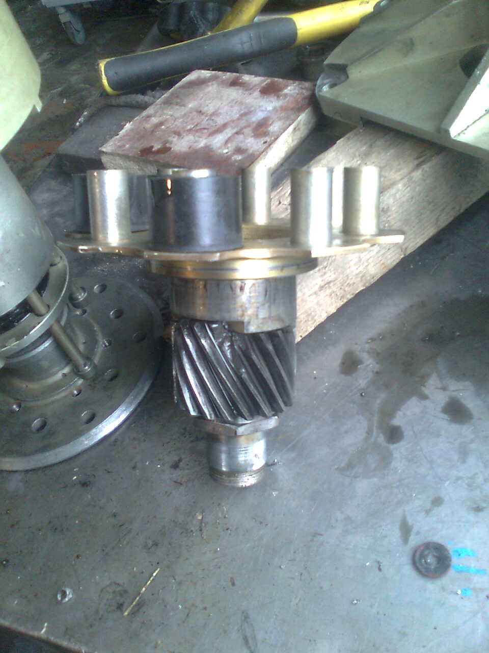

После 32ч налета покрошились 6 зубьев на маленькой шестеренке. Редуктор Виноградовский 2,35 редукция.Что делать я в растерянности.?  Двигатель суб- 2,2
Незнаком с Виноградовским редуктором, но у любой поломки есть причина. При желании можно его изучить, установить причину и внести соответствующие изменения в конструкцию.
Какой нибудь дядя Вася за эти деньги и делает, а потом пошли накрутки- через двое рук прошли плюс за рекламный ролик вот она и цена, не хочешь не бери. Правильно выше говорилось, на долбёжке никогда не будет такой точности, какую делает фасонная фреза, и косозубая передача по мощности всегда выше и осевую нагрузку здесь компенсирует винт. И по шумам она тоже выигрывает за счет плавности входа в зацепление зуба. И это наука против которой не попрёшь.
вот так 6 зубьев.Причина?

Судя по фото в ответе 56 передача крутящего момента от двигателя к шестерне происходит за счет торцового паза, т. е. усилие передается двумя маленькими площадками в районе которых (в углах) образовались концентраторы напряжений, что и привело к вуламыванию зубъев. Другими словами шестерня поломалась от неправильного конструктивного выполнения деталей. Для более детального анализа недостаточно информации.
