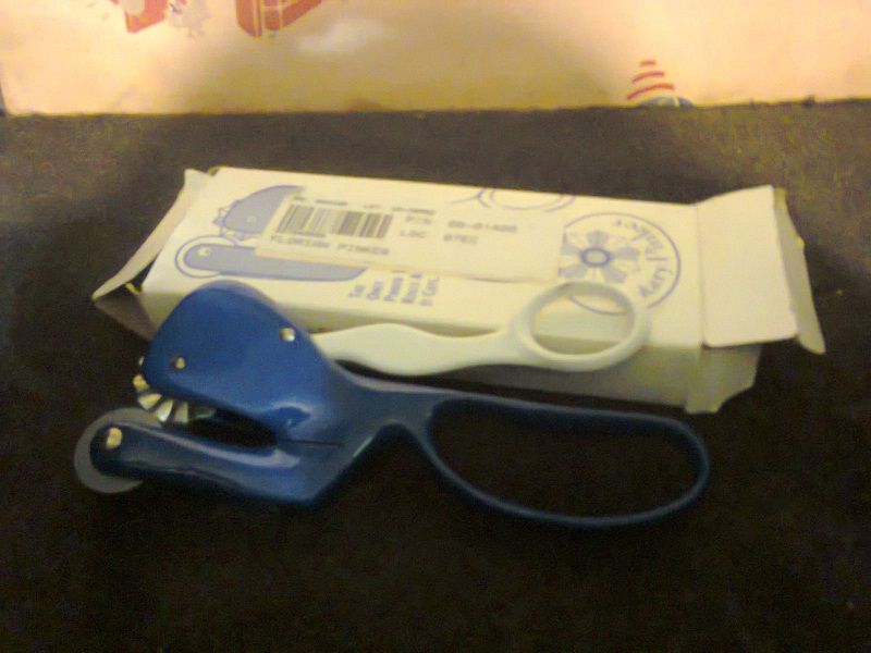

ножницы зигзаг

Купил,попробовал.Режут даже шёлк не закусывая,экономит уйму времени,всем рекомендую.
    52,2 КБ · Просмотры: 247
