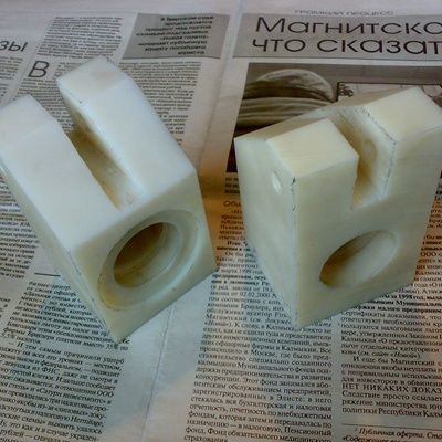

нужен капролонывый кубик

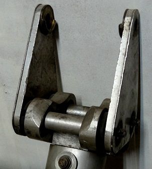

При увеличении фото  явно просматривается некая пористость  материала пластин
Согласен, это должно насторожить.

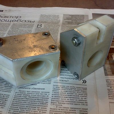

А пружина зачем ?
Я вам больше скажу - барашек тоже лишний.
На моём аппарате уже 6 лет нету ни барашка ни резьбы, только шплинт.
весит этот узел грамм 300
пружина с барашком, как была так и осталась, до оставляния одной булавки мне надо рости наверное
рабочая поверхность имеет все ровно одинакове риски, просто в некоторые набилась технологическая жижа, по этому и кажется, что они глубже.
определять по фото металл и его качество я наверное никогдаб не догадалса
металл имеет шероховатую поверхность, там где вы усмотрели криминал просто грязь или след от маркера.
пластины из какой то очень прочной стали, ну летали же они как то до меня...

ну грамм 300 он уж точно весить не может ...там только 4 болта на 10 с гайками и пружинами на 0,4 кг потянут + сам кубик грамм 250-300 ,ну и пластины ,если из 6 мм , то что-то около 0,6-0,8 кг +/- ...
Вот мои из 7мм нержавейки. Прихватил с завода ,что за материал - х.знает. Не магнитит . Значит содержит никель .
Вес :
Как видим форма не особенно отличается от вашей .Ширина макс. - 75мм, высота 170 мм. 200гр тут весят как раз 3 болтика на 10 с гаечками .Ставить эти пластины пока не буду - страшновато. Ну и тяжеловаты они .
Не знаю я, что за материал это...

Сегодня пришел кубик от Петрухи .
Качество исполнения на высоте ,размеры все выдержаны точно , без "косяков" . Приятно удивила упаковка самого кубика . Сразу чувствуется у человека серьезный подход к делу. Приятно иметь дело с такими людьми .

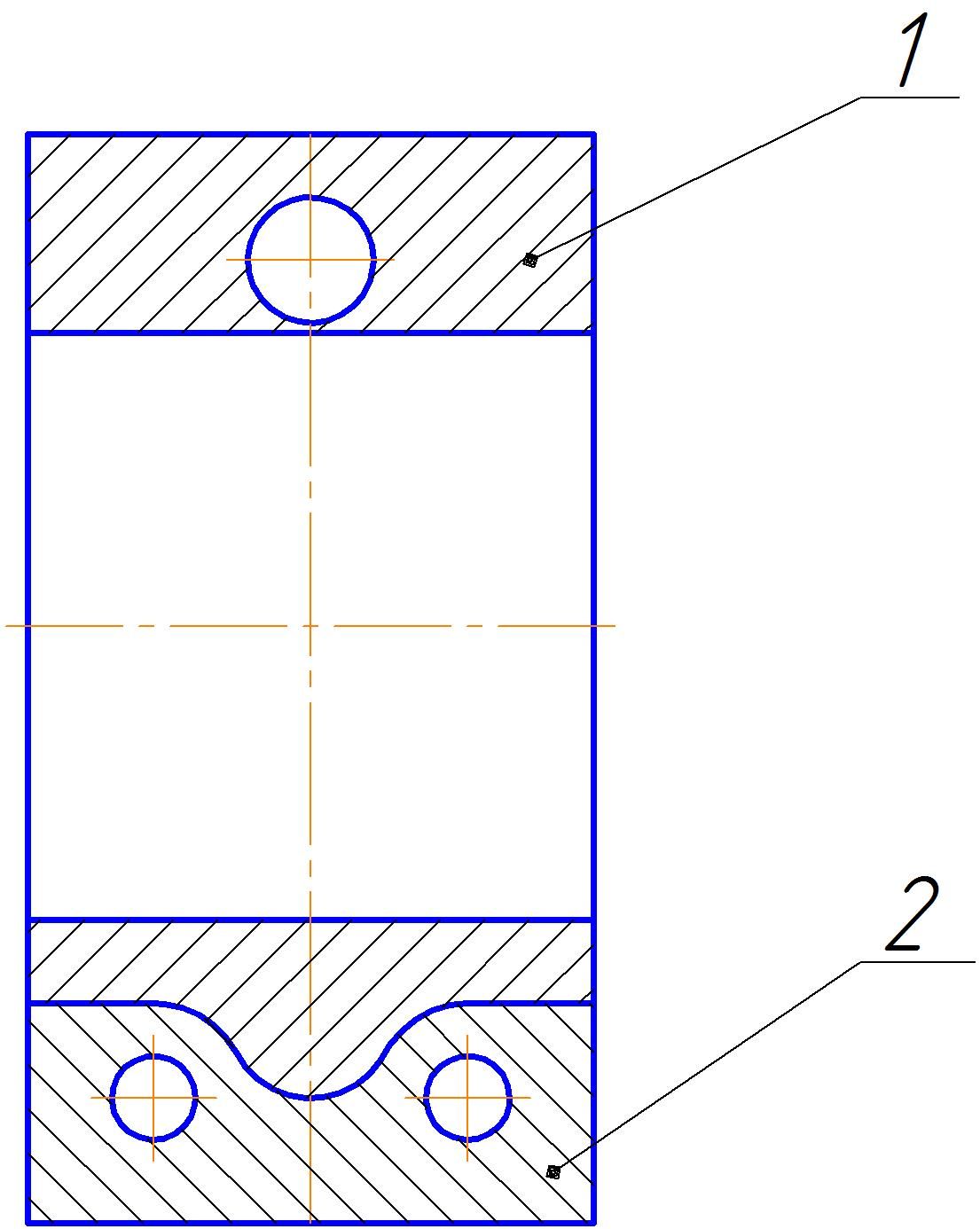

Тринадцатый год я летаю на карданном узле с поперечной осью расположенной выше продольной. Меня устраивает схема, и я не собираюсь возвращаться  к обычному варианту карданного узла.
Но, раз уж затронули эту тему, вспомнились старые задумки по совершенствованию такой конструкции. Основная цель, к которой я тогда стремился – повышение жёсткости и  прочности узла (в т.ч. усталостной) по каналу путевого люфта крыла относительно подвесного модуля (тележки).
Задача эта спорная. Кому то нравится использовать такой люфт в процессе управления. Рисунок не для них. Для сторонников адекватного простого управления (не претендующих на сверхуправление) на рисунке изображена схема карданного узла, где 1 – «кубик кардана», 2 – распорка пластин карданного узла, являющаяся одновременно опорой кубика.
