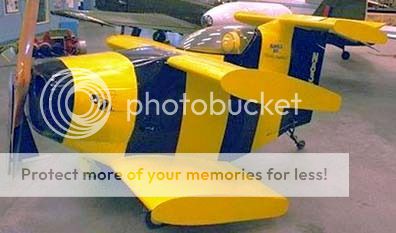

Хорошо, тогда так:
"Жирная пчела" не могла бы летать, если бы не обдув пропеллером. Автор расположил по-хитрому все 3 крыла и сделал угол установки каждого и взаимное расположение не просто так. Поставьте винт сзади и на всех плоскостях создастся разрежение. Разрежение у заднеприводных такое, что мотор не развивает обороты. Я сам испытывал движок 50 см.куб., чтобы сделать заднеприводную модель, но с палкой мотор работал нормально, а как ставишь пропеллер, больше 3.000 оборотов никак. Я думал, пропеллер тяжёлый, оказывается, он просто высасывал горючую смесь из карбюратора наружу! Поэтому я так оцениваю работу винта (как на давление, так и на разрежение)

Хорошо, тогда так:
Ну конечно же не за счёт обдувки... при стыкуйте нижнее крыло к верхнему и вы поймёте что он имеет вполне приличную площадь. И конечно же летал он плохо иначе бы не стоял в музее как экземпляр ещё одной бредовой конструкции. В ней достоинств лишь оригинальность остальное недостатки. 🙂
