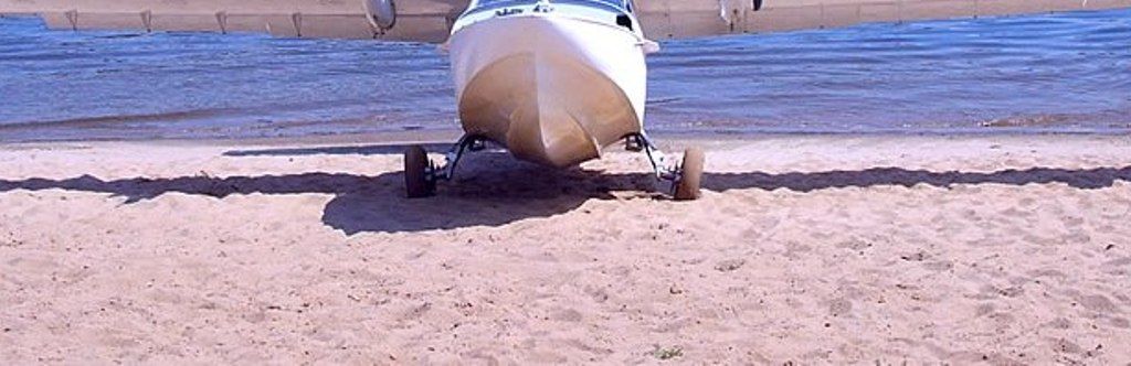

Мсье Невский сильно нам польстил: галтели там не висят 🙂. Просто, щека сопрягается с килеватым днищем под острым углом, но в области сопряжения угол наклона днища в поперечном сечении не обратный. Показалось в общем. По днищу идет небольшой продольный реданьчик. Может он про него? Тут мы все - внимание. Это мы не знаем точно, но считаем, что срыв воды на хорошей скорости (близ Vкр) он должен обеспечить? А до этого не сильно мешать?

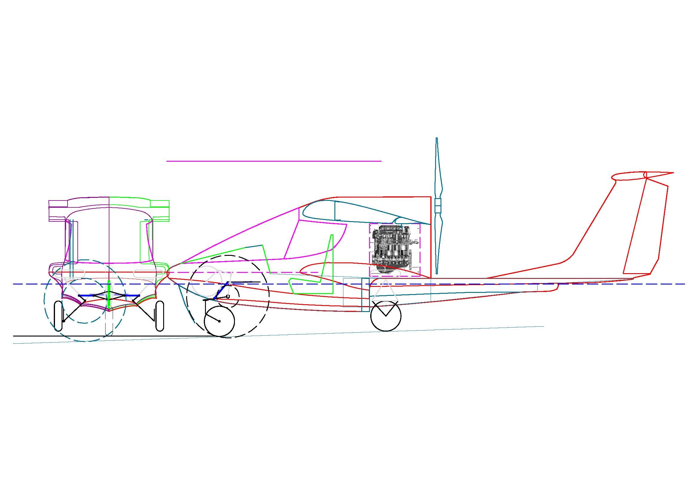

Шасси с кинематикой (сильно примитивно) Зеленым обозначен винт Архимеда. Синей крапинкой ватерлиния.

Теперь более понятно. Первое, что бросается в глаза, недопустимо низкое положение винта. А при дифференте на крыло (при крыльевых поплавках) будет ещё ближе к воде. Это будет проблемой даже в штиль. А при волне винты будут лететь со страшной силой. Будь у вас развитые жабры, с нормальным расположением относительно ватерлинии, защищали-бы винт от подсоса воды (да и-то не стопроцентно), а так, только поднимать, как можно выше... Не понятно, стойка шасси, при повороте, "режет" корпус, или борт, за реданом, сформирован так, что стойка на него ложится?..Ну, и нос, всё-таки, низковато. При волне или клевке вода будет заливать стекло, перетекать через крыло и борта, опять-же в винт...Такие впечатления 🙂. Может быть вам стоит отойти от следования облику Айкона и несколько видоизменить в пользу компоновки?

С жабрами почти убедили. Но у нас есть опасения, что так нужные при маневрировании на воде, они в более развитом виде будут затенять закрылки при больших углах. Вихри и т.д.

нос удлинитьть и задрать---так как большой пикирующий момент от винта 😉

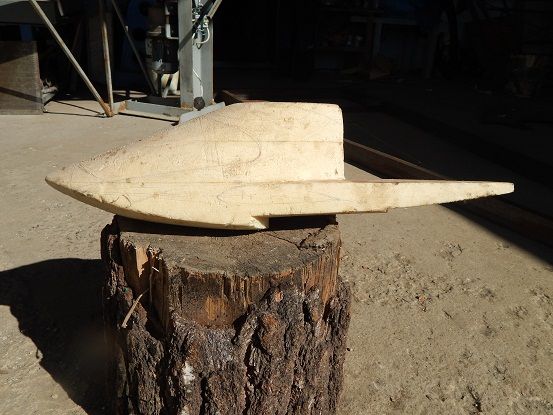

Облик правильный.Лет 10 назад хотел построить 4-х местную амфибию.Много бумаги извел,и даже модель фюзы сделал 1:10.Эскизов уже не найти ,а вот фюзеляж раскопал.Наши идеи почти сходятся.

И линии батоксов и скул поплавнее, помягче, как женскую ножку рисовать надобно... 🙂

Линия в синюю крапинку уж больно низенько, пенопластовая моделька? Подымайте смело до окна 🙂

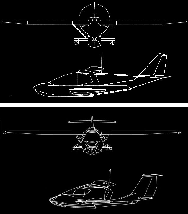

Вот, например. В своё время ребята вставили в нашей теме. Ощутите разницу.
Я сильно извиняюсь, но вы считаете, шо мы ватерлинию на модельке нашли? Это очень странно, ее там искать, когда есть же Автокад, храни его Господь, и в нем же ж можно посчитать объемы по всем шпангоутам (а у нас они прорисованы аж через каждые 100мм) и ватерлиниям. С чего вам показалось, шо я похож на героя популярной картины "Дети бегущие от грозы"!?  🙂
Верхний колеса задние куда складывает? Фюз на двоих в колонну? Встроенный в готовый поплавок от Ана II-го? 🙂.
Нижний - легкий рестайлинг Айфона. Хвост остался старый. Заказал целый - прислали только хвост? Решил пристроить, чтоб не валялся? У них у обоих ДВС-ы висят на крыле, а это под 100 кг с метровым плечом от ватерлинии, конечно клевать и нырять будет с большей охотой. И ЦТ высоко. Колебания продольные более инертные и амплитудные, поэтому, конечно, нос измещать в потенциале больше должен. А подкосы? Если люди умеют делать такие подкосы как на втором, то почему они не умеют делать таки крылья без подкосов. Для красоты что ли?  🙂 Ощутили разницу?
